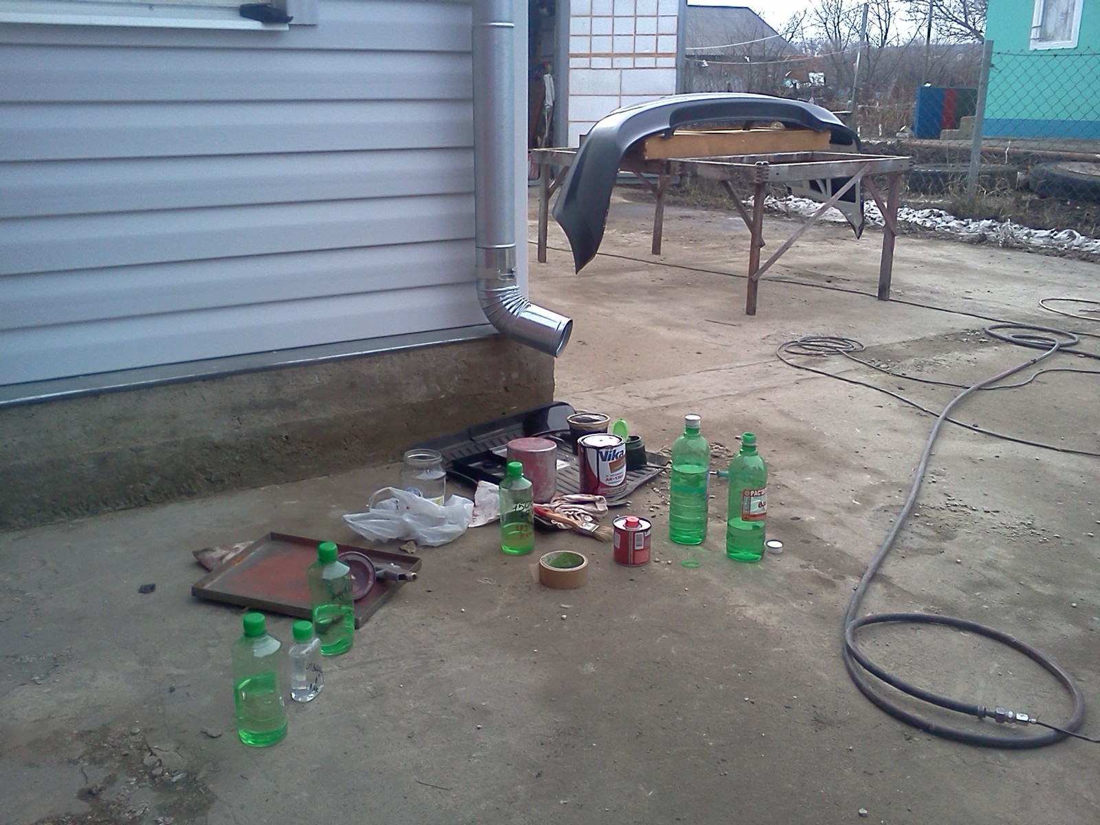

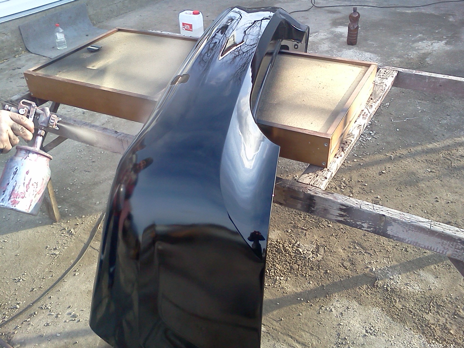

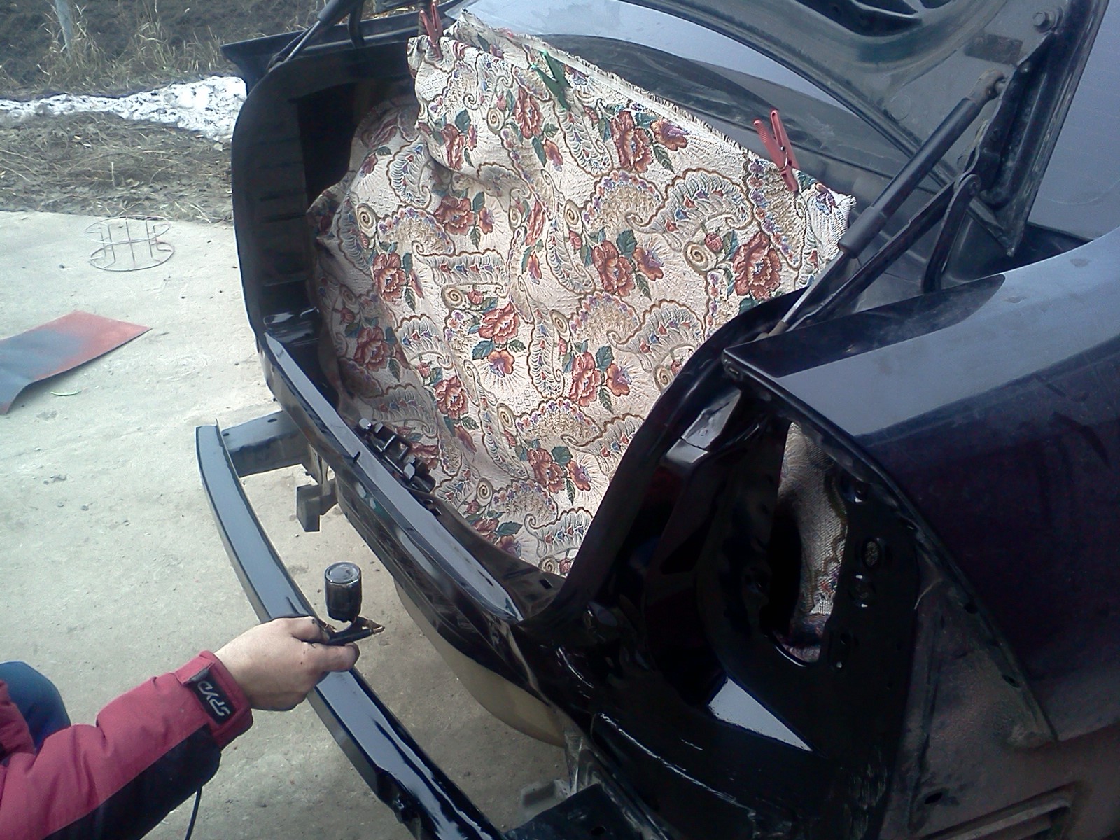

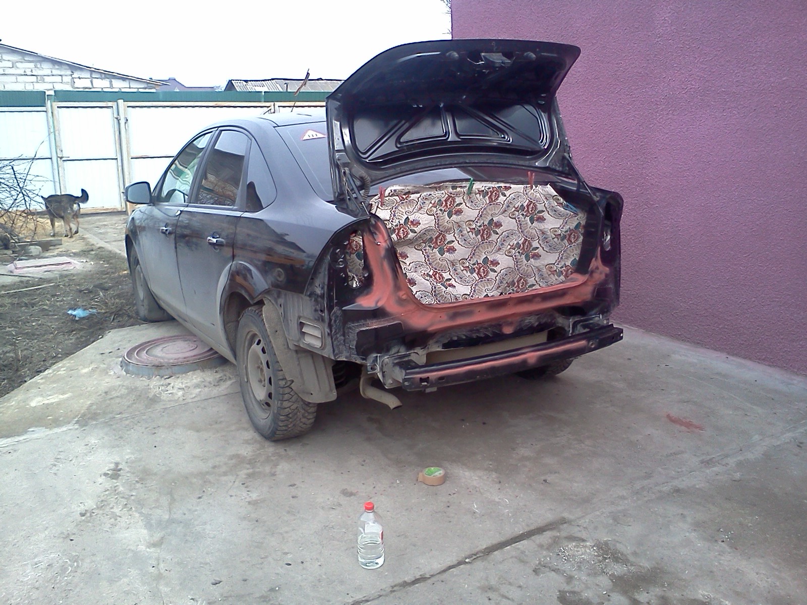

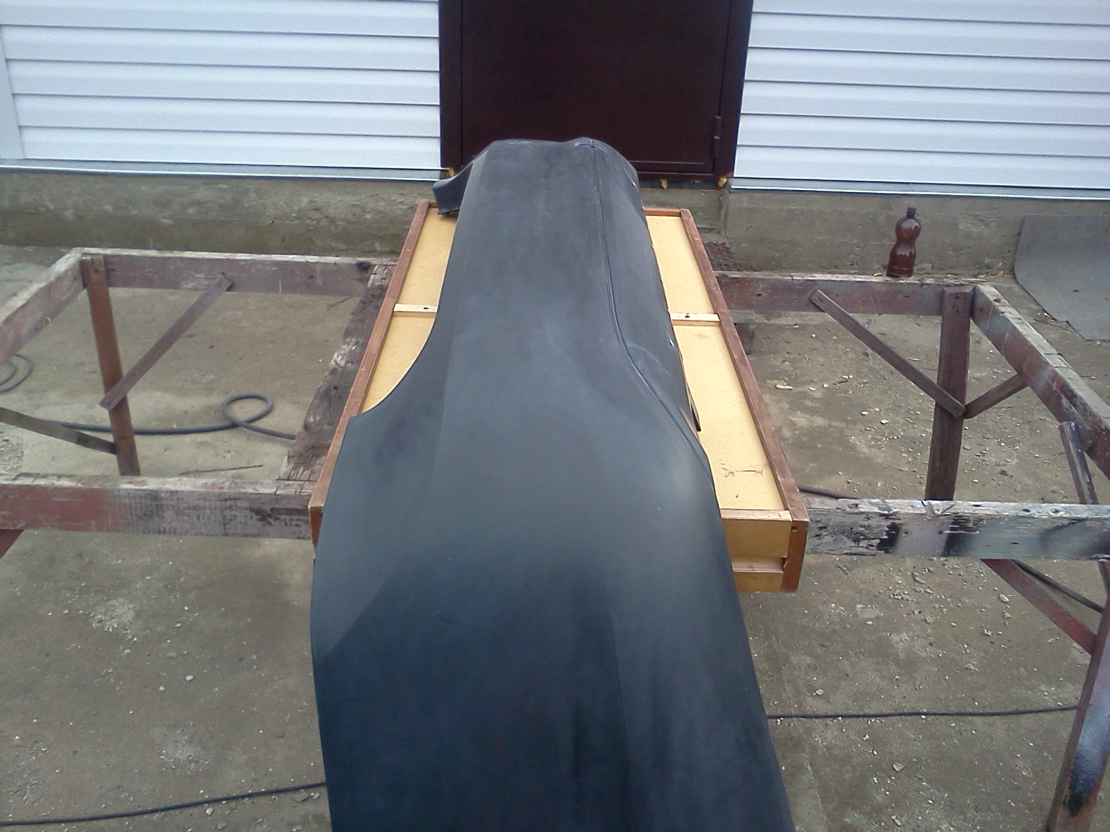

Технология у каждого мастера своя. Для зачистки перед окраской применяю шкурку зерно максимум 800. Грунтом закрываю только металл и шпаклевку. После грунтовки шлифую. Затем наношу базу (краску), метод "сырой по сырому" 2 или 3 слоя. И после двухчасовой сушки покрываю лаком тем же методом. Обезжириваю только перед грунтом и краской.
Пробовал разные карандаши, подкраски- все это для самоуспокоения.
Глубокие царапины или сколы, если их надо совсем убрать, прячу шпаклевкой и локальной окраской. Границы окрашенной площадки прохожу растворителем для переходов. Убирается лаковая пыль и полировать практически нет необходимости.
Краску заказываю "на подбор". Если красится пластмасс, то грунт для пластика.
Окончательный внешний вид зависит от качества подготовки поверхности. Изъяны лишь подчеркнутся после покраски.
