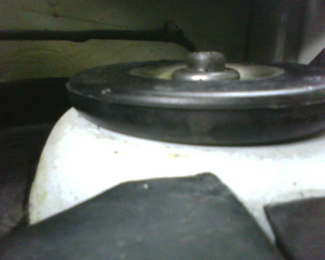

Сообщение от R.E.A.N.I.M.A.T.O.R. Посмотреть сообщение
jimmik, там получается куда эти шайбы не ставь, только резьба "сдвигается" и все! После затяжки гайки на штоке все эти подложенные шайбы стягиваются с чашкой и подшипником...и как бы шума никакого не должно быть. Главное чтобы шайба которая соприкасается с подшипником не накладывалась на обойму( см. на фото) иначе подшипник не будет поворачиваться. Да и там будет зазор в 1мм, может он подстукивать и шуметь. У тебя как сделано?

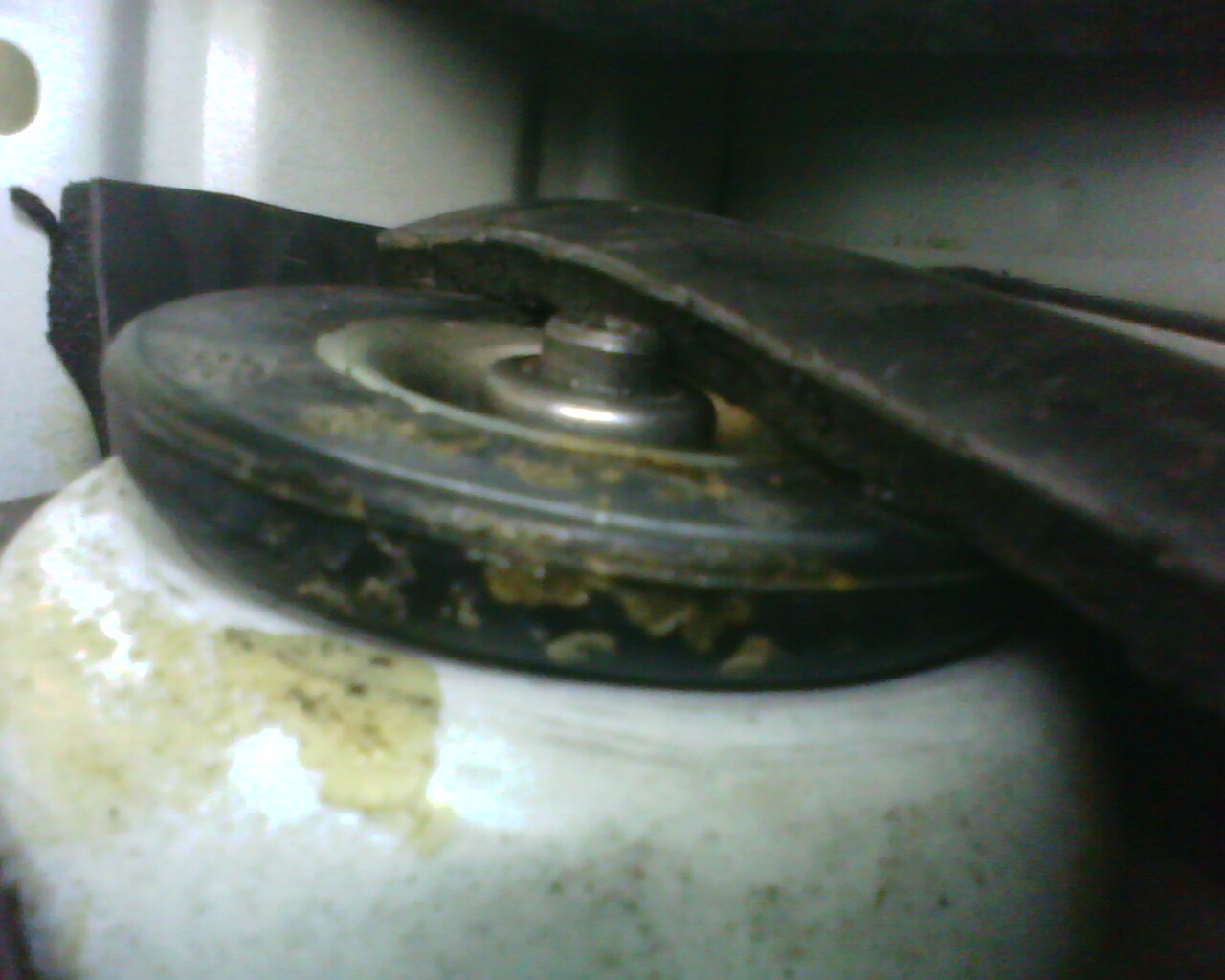

Вот фото задних чашек. С другой стороны уже появляется зазор, пружины проседают потихоньку.
Но на второй фотке не дозатянута гайка на пару витков..
