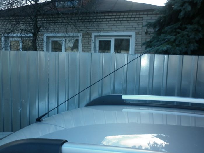

Засвистел у меня как то раз мой крокодавчик.
Как выше сотни разгоняюсь, так он свистит зараза.
Заехал я на ближайшую заправку, походил вокруг него, подумал, с чего бы это вдруг.
Смотрю а моя антенна на крыше не прижата как обычно вплотную,
а торчит.
Прижал её, свист исчез и больше не повторялся.
Возможно у вас совсем другая причина, однако я бы начал с осмотра багажника, дуги если не аэродинамические могут шуметь свистеть, и другие выпирающие части машины.
