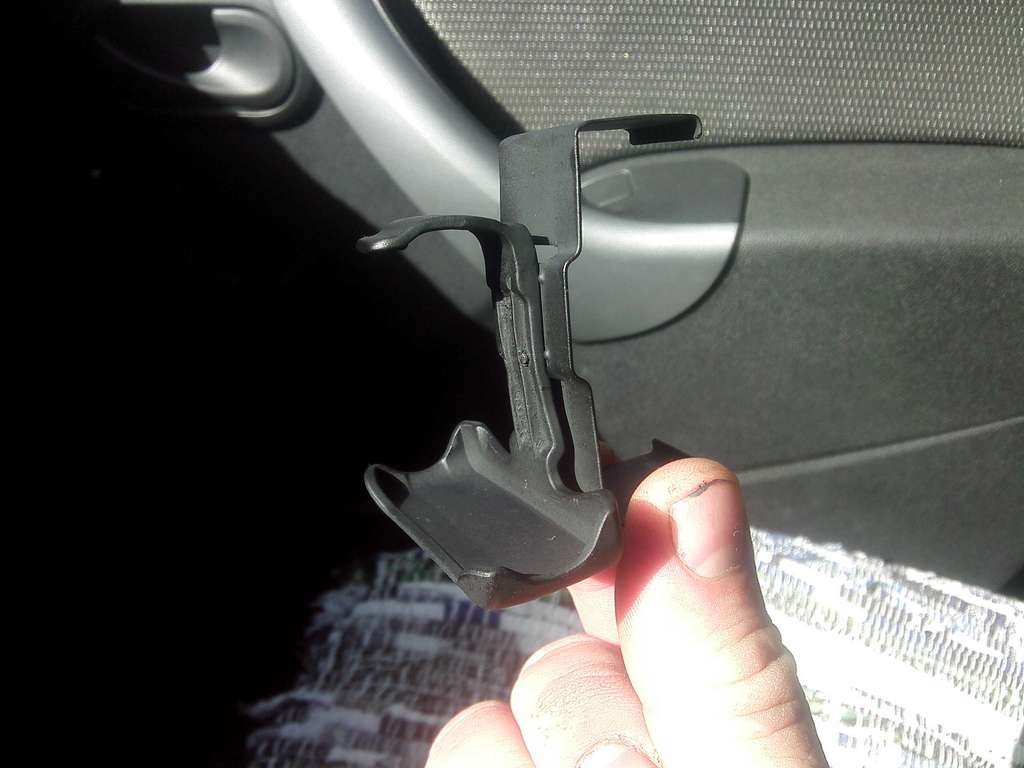

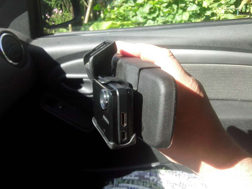

Здравствуйте! Год- два назад брат отдал мне видеорегистратор, побаловался я им и положил в гараже. Вот, решил поставить, на на зеркало закрепить, да и запитать от питания салонного света. Давно идея эта пришла. Примерял видеорегистратор на зеркало - картинка приемлемая - показывает дорогу и часть капота.

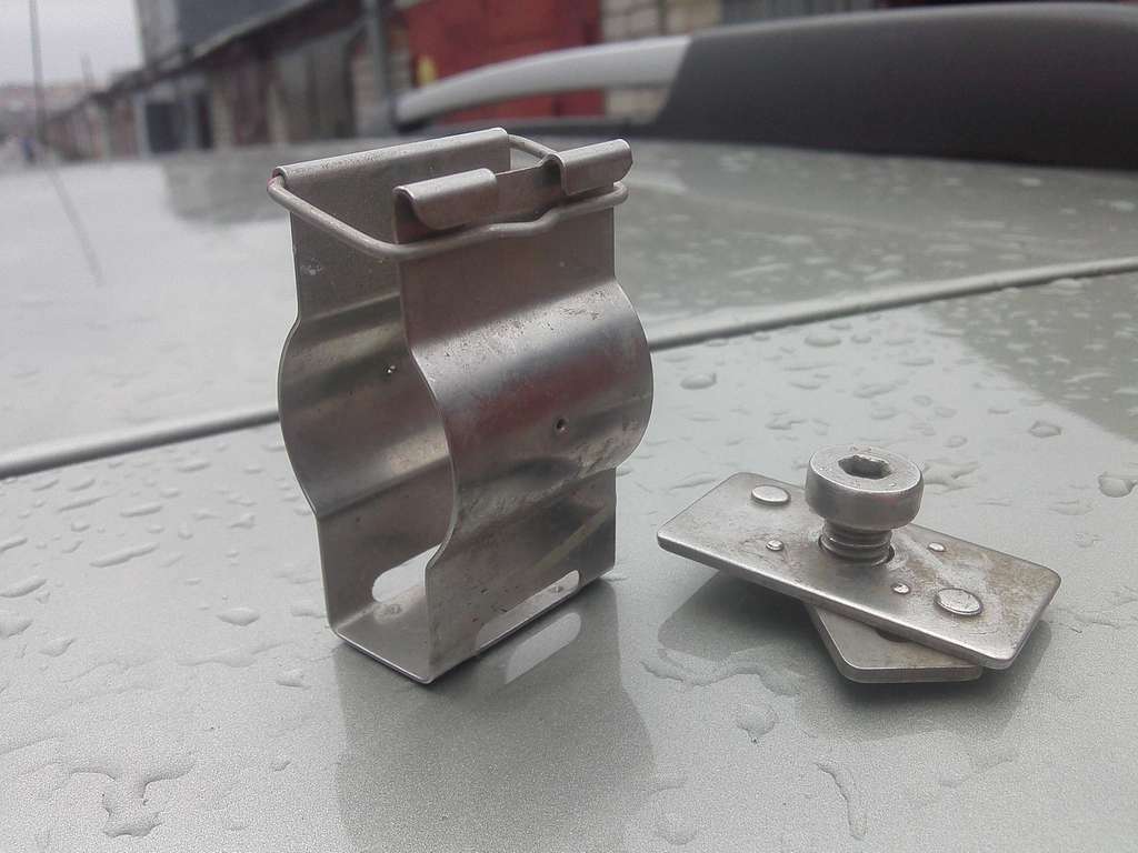

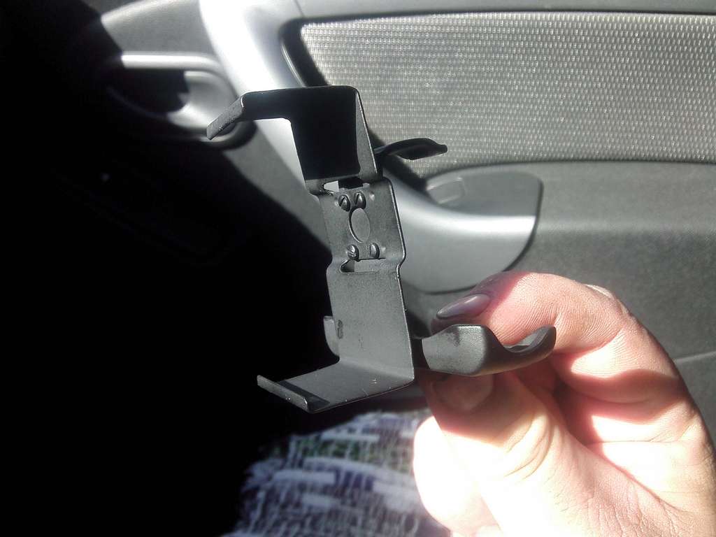

Вот из такого крепления для трубы или кабеля на стену сделал захват/скобу на зеркало. Сначала разгибал это крепление (жёсткая нержавеющая сталь! что надо!), потом сгибал в отмеченных местах. Еле просверлил, почему-то всегда нержавейка плохо сверлится, вязнет как-то сверло.

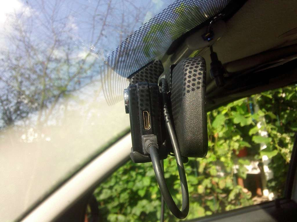

Отпилил от штатной присоски на стекло часть для самого регистратора, покрасил.

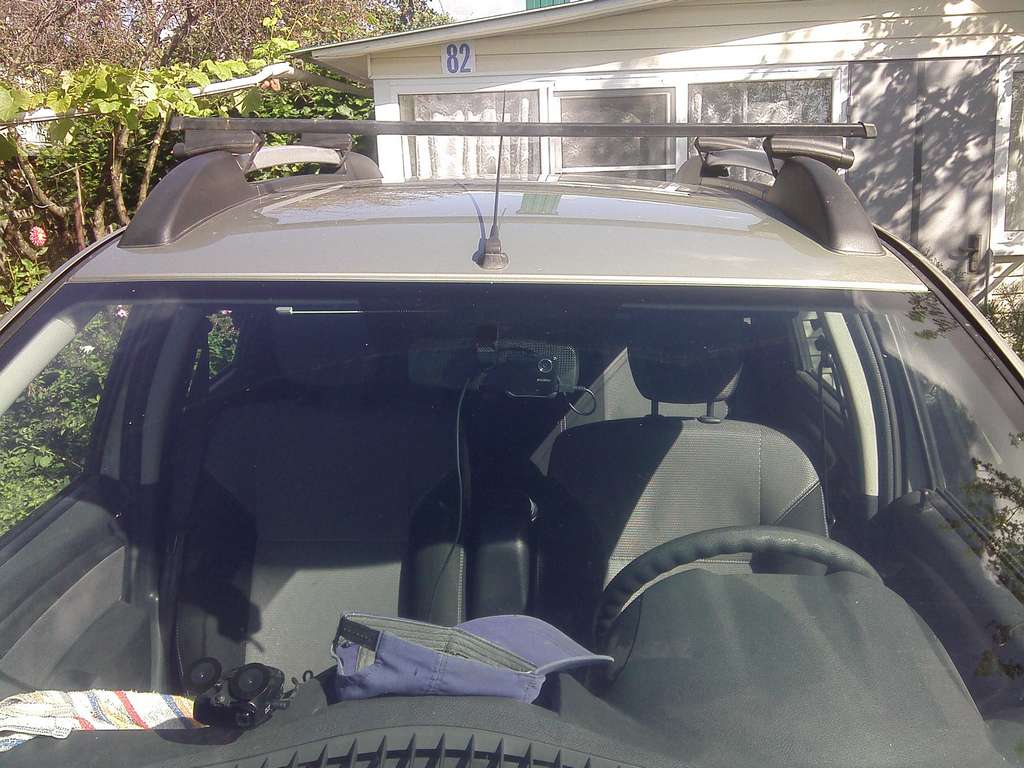

Вот так на месте.
Думал, с улицы его не так заметно будет.

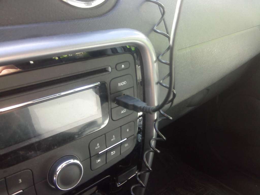

Запитал пока от радио. Оказывается там напряжение появляется при включении зажигания, а не только когда радио играет.

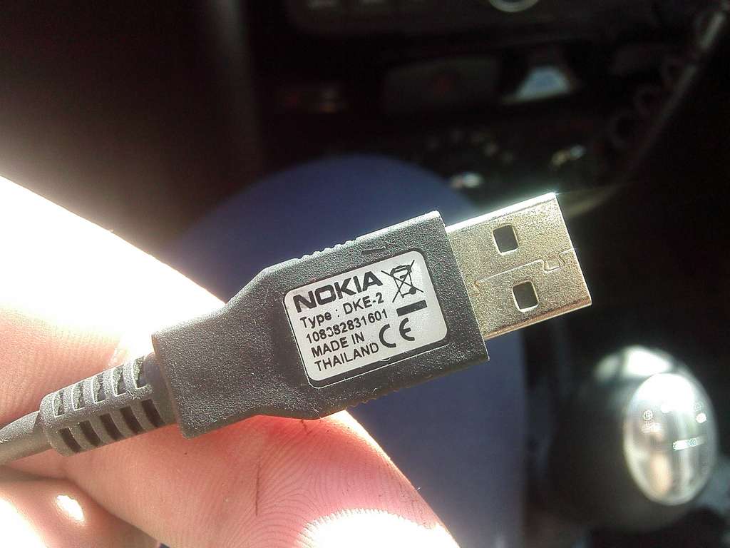

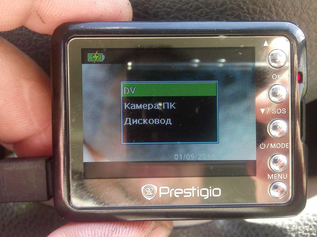

Вот, что интересно, попробовал другой ЮСБ-кабель, и оно не начинает сразу записывать видео, а менюшка вылетает на девайсе.
И с другими моими кабелями такое же, только с одним он начинает запись сразу, что и надо.

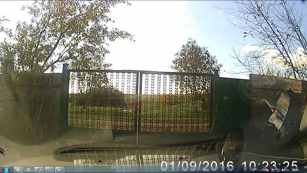

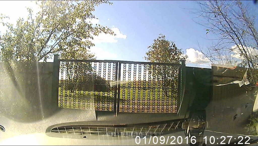

Чё-то как-то бывает очень видно отражение от торпедо, если машина в тёмном относительно месте и солнце яркое.
А может это от того, что видеорегистратор в таком месте (высоко) закреплён?!
