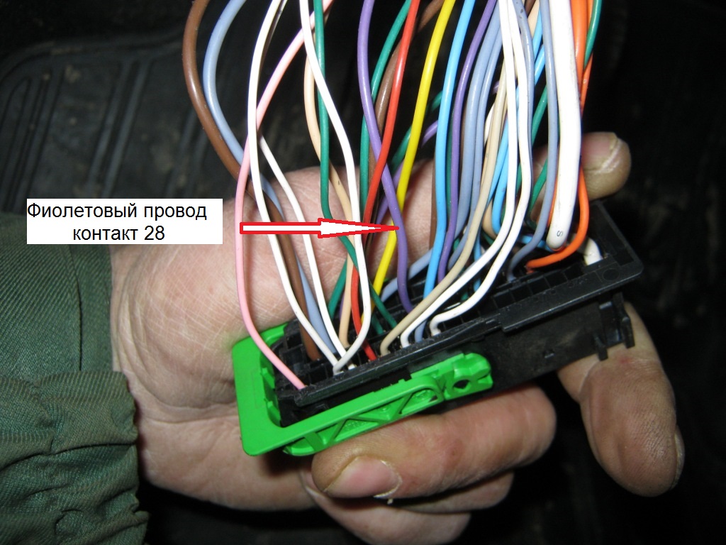

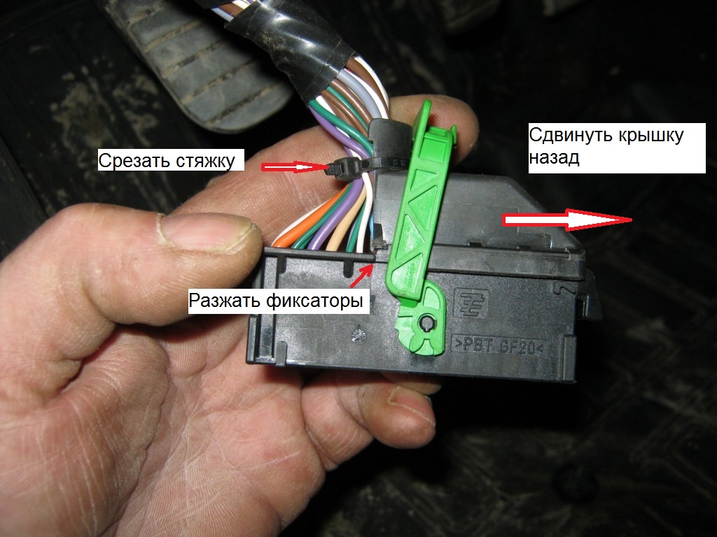

Разъем R2, 28й контакт, провод фиолетовый. Можно перехватить его под порогом водительской двери, но там несколько фиолетовых проводов.
