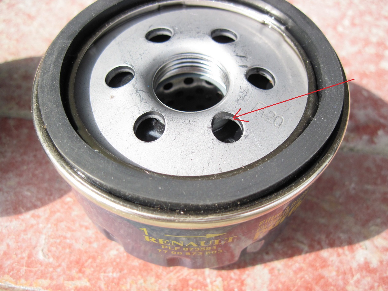

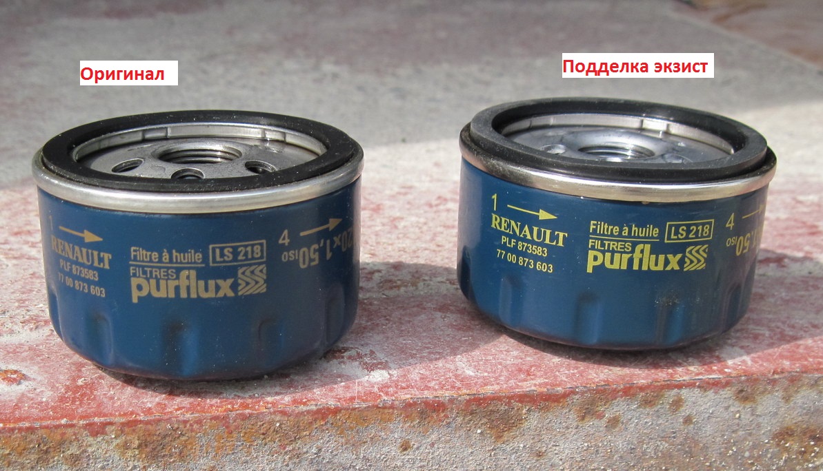

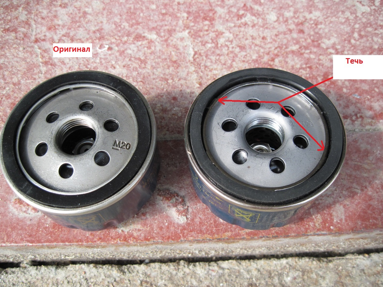

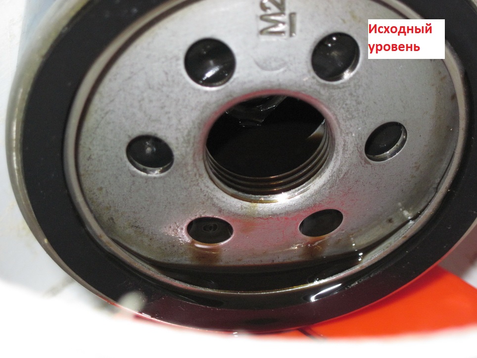

Вот мои фото этого фильтра с экзиста. Хоть на коробке не запятая а штрих, внутри подделка. Всё как ранее описывали другие. Гармошка вместо зигзага, течь из под завальцовки, а клапан и вовсе провалился внутрь сразу после установки фильтра(фото 33). Провёл "лабораторную" работу со снятым дилерским фильтром, понятно абсолютной герметичность быть не может, но через 15 часов масло в фильтре присутствует. Подделка масло не держала в принципе.
