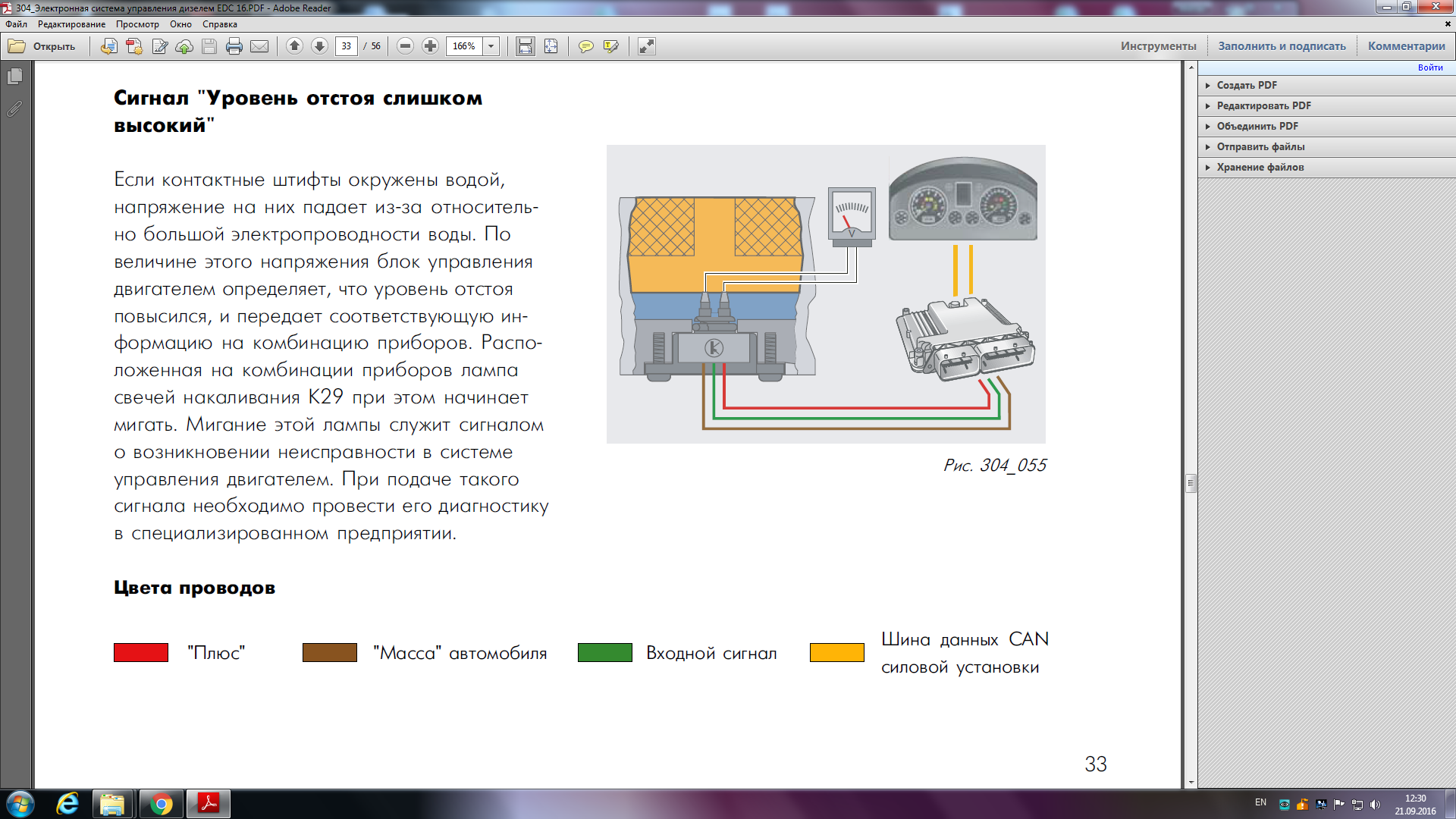

Сообщение от Lelik76Rus Посмотреть сообщение
Неужели больше из дизелистов никто не знает?
Где -то пишут, что есть отдельная лампа, у кого-то чек загорается , у кого-то на "заводится-не заводится" влияет при замыкании контактов.
Странно всё это...
Ну чаво? Никто больше не знает што-ле?
Компьютерщики фиговы...прошивками тут пол форума банчит, и всякой электронной хренью, а про лампочку и датчик никто внятно сказать ничего не может...
вот где то так, а гдето отдельная лампочка, но все в сервис!, а всё что можно сделать самому описано в инструкции по эксплуатации (можно - имеется в виду разрешено производителем)
