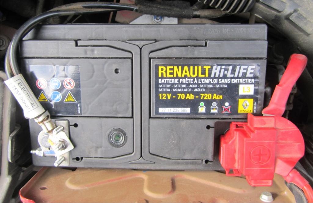

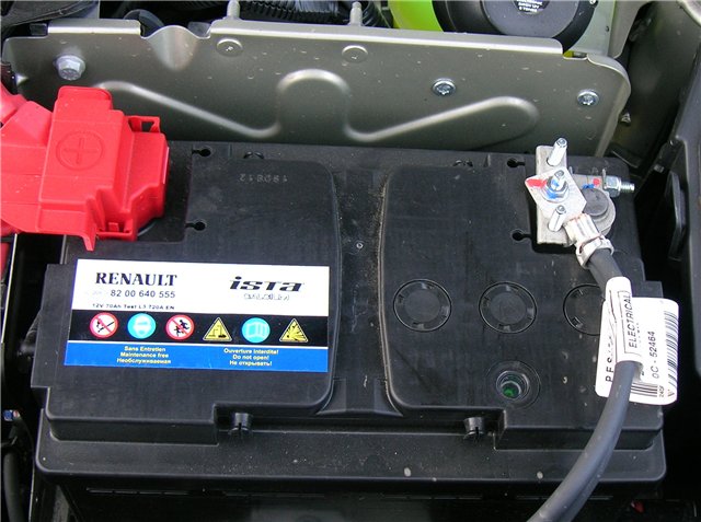

Данные клапана актуальны для не обслуживаемых батарей где нет заливных пробок.
Если посмотреть на верхние крышки у таких батарей то можно увидеть следы выштамповки каналов и пробок.
Большие круглые- заливное,маленькое для возврата конденсата и вентиляция банки,лабиринты каналов газоотведени и\пламегашения.
В не обслуживаемых, как раз они решают таким путем возврат испарения воды,но...один хрен она выкипает. И для доливки (при ремонте,или обслуживания) сверлят корпус крышки в центрах больших,закрывая самодельными пробками.
У малообслуживемой такой проблемы с доливкой нет,есть пробки.Канал газоотведения можно отследить (и его видно у Исты),он прямой...
Конденсат собирает и возвращает конструкция у самих ввертываемых заливных пробок.
P.S.Для спокойствия,пока аккамул дома проверь глубину у отверстия пазика,сравни с длиной выступа пипки..
