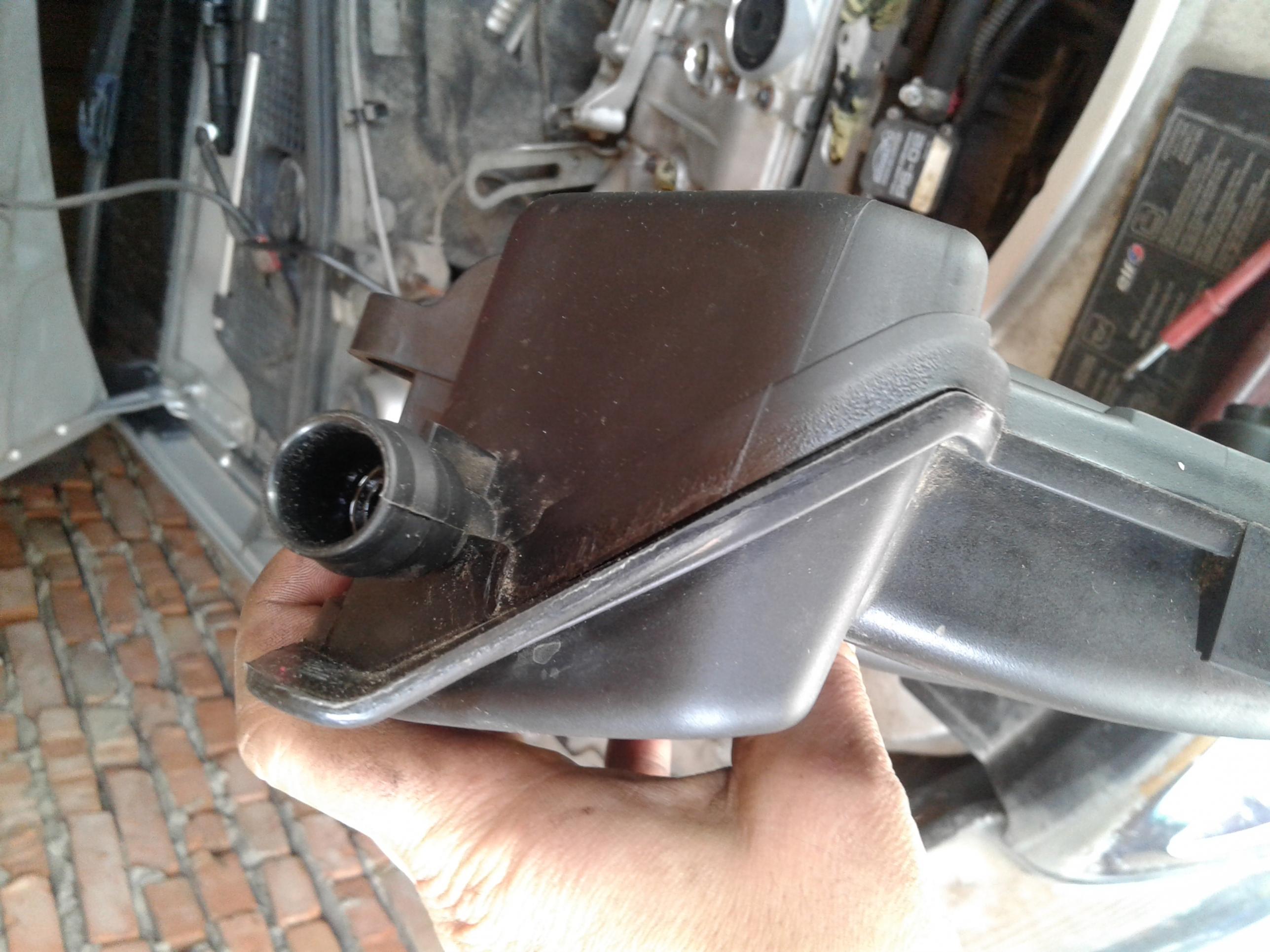

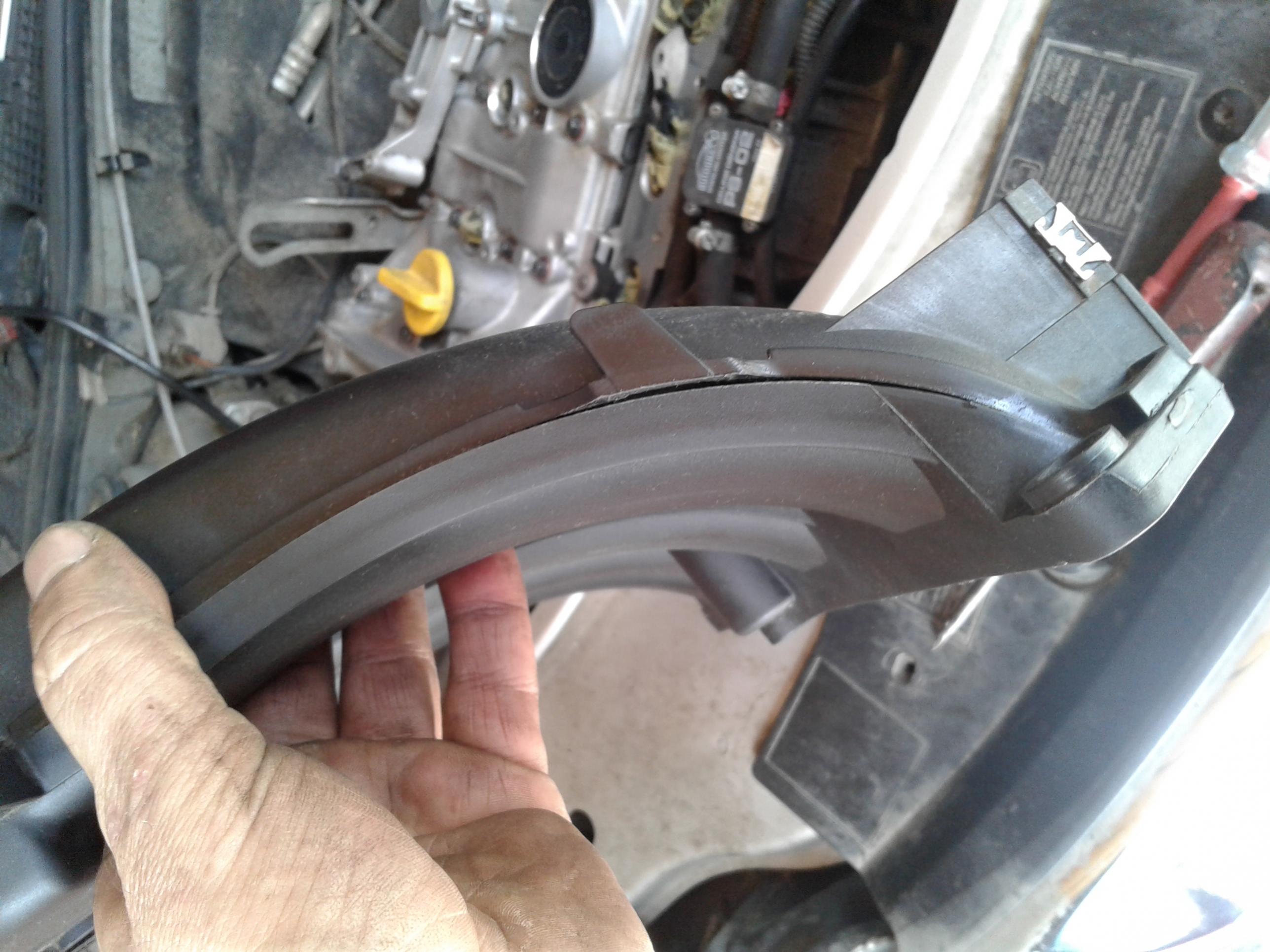

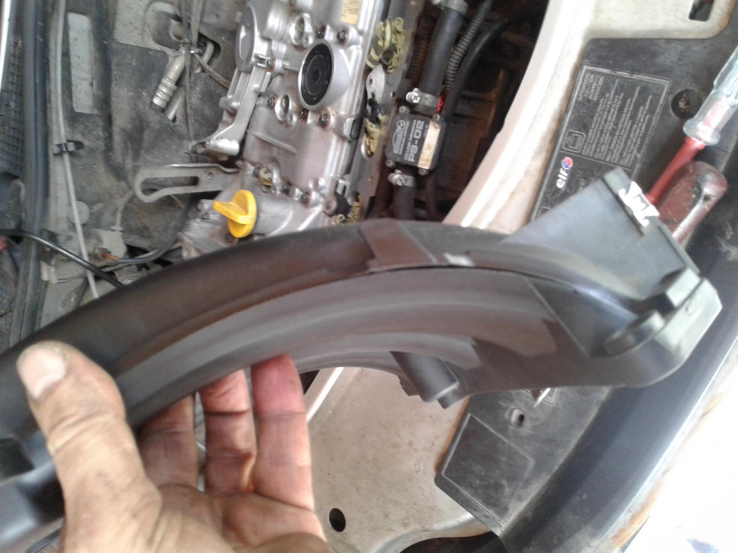

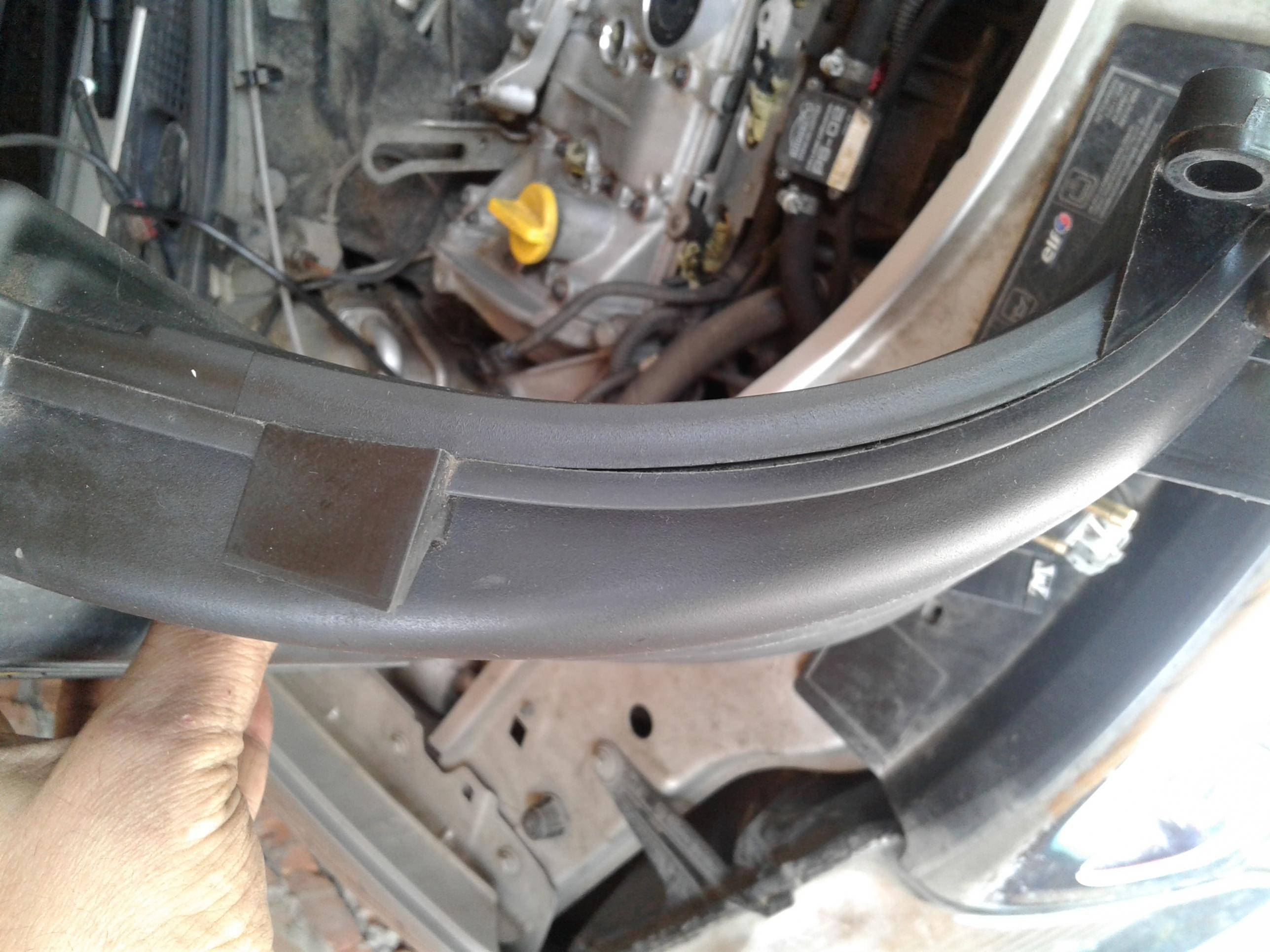

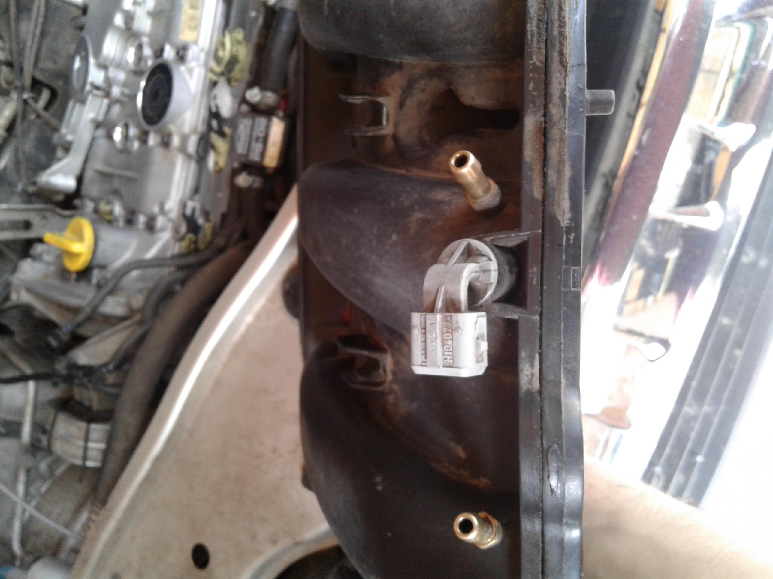

Решил сегодня поменять колечки вот эти http://renault.epcdata.ru/duster/180...elya/00126738/ заодно и резиновые уплотнительные кольца впускного коллектора http://renault.epcdata.ru/duster/180...ktor/00113523/ (ссылки может кому нужны номера) Я ужаснулся какие зазоры имеет эта пластмаска Кабудто ее делали не французы на высокоточном оборудовании, а китайцы в 90х. Зазоры по несколько мм. Как этот коллектор проверить может он сосет воздух еще где то по бокам. А может он от времени рассохся?? Да и по совету форумчан подложил медные колечки под болты клапанной крышки, чтобы так сказать не "потели"
