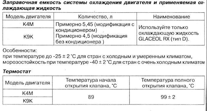

Двигатель должен иметь рабочую температуру и она близка к
Т* открытия термостата.Смотрим талмут (тех.Нота 19А), она составляет у трактора-89*
Эта же и у бензинок...

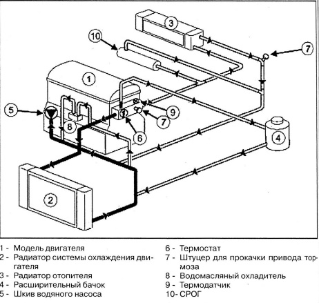

Сообщение от Modigar
У нас к стати клапан РОГ греет ОЖ, не думаю что свечи силнее его это сделают.
именно конструкция или термостат... термостат открыт после рабочих оборотов,отвечает за рабочую
Т*, ОЖ циркулирует по большому кругу до закрытия.
Трактор от зажигалки,как раз отличие системами циркуляции...Параллельно печке стоит охлаждение СРОГ работающей на ХХ, остужать ну и в плане экологии...чтоб Евро. Идет не через одну печку,а через две линии
