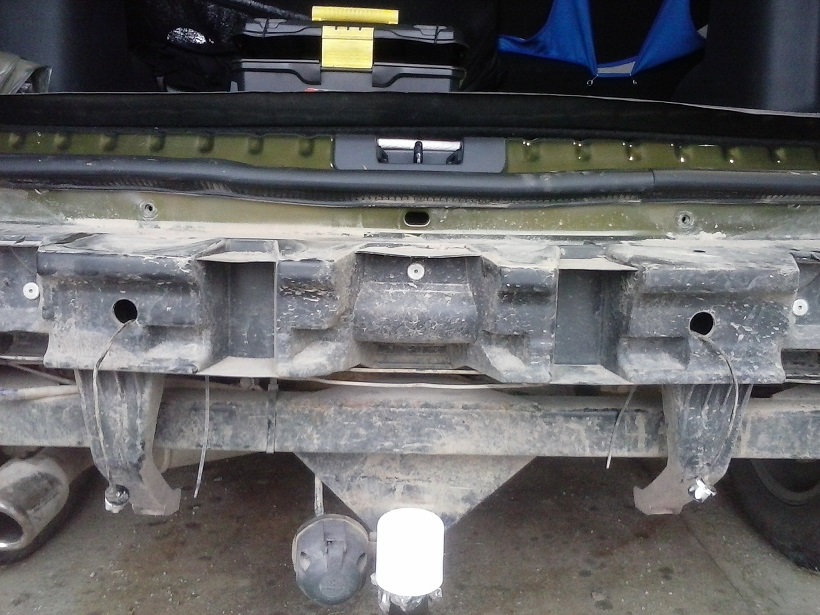

А в центральную "дырку" (технологическое отверстие), можете вкорячить регик
Над номером, где свет, камеру заднего вида
И будет всё ЗЭР ГУД

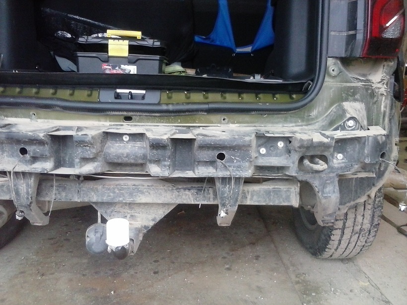

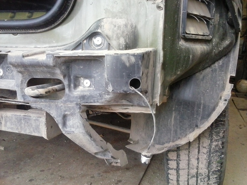

Добавлю, на фото моя машина, парктроник устанавливал больше года назад. Недавно снимал бампер, под ним усилитель на заклёпках, отверстия для парктроника сверлил за одно, как расположились отверстия на усилителе, по фото видно. При установке, оставляйте всю слабину на проводах в районе датчиков, при снятии бампера очень пригодиться, случаи всякие бывают.
