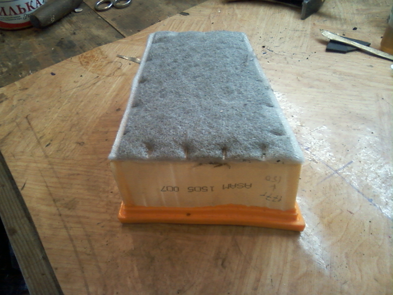

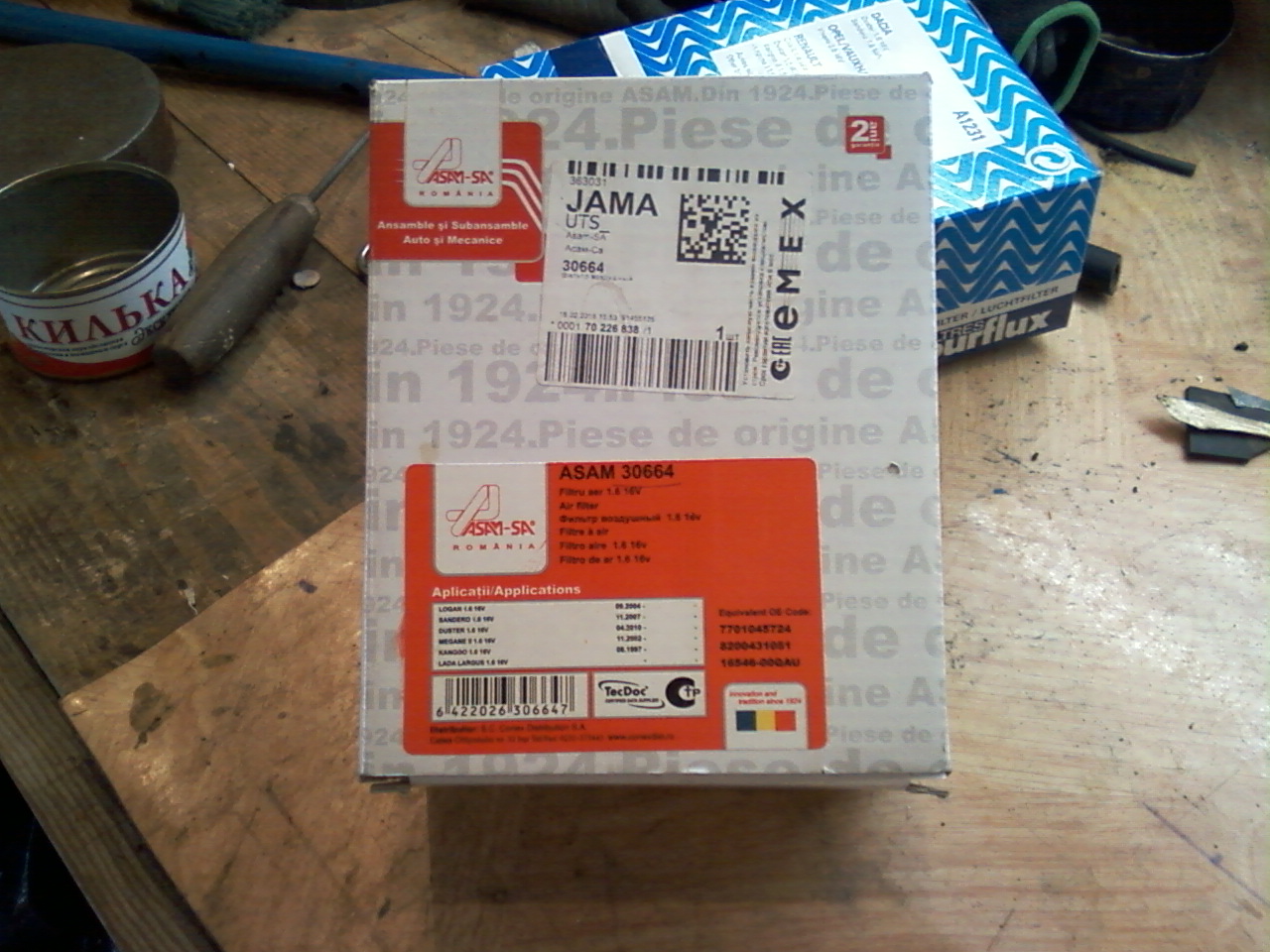

В предыдущий раз я тоже поставил воздушный фильтр Asam-SA 30664, никакого брака не заметил, сделан аккуратно, без облоя, пластик в меру мягкий.

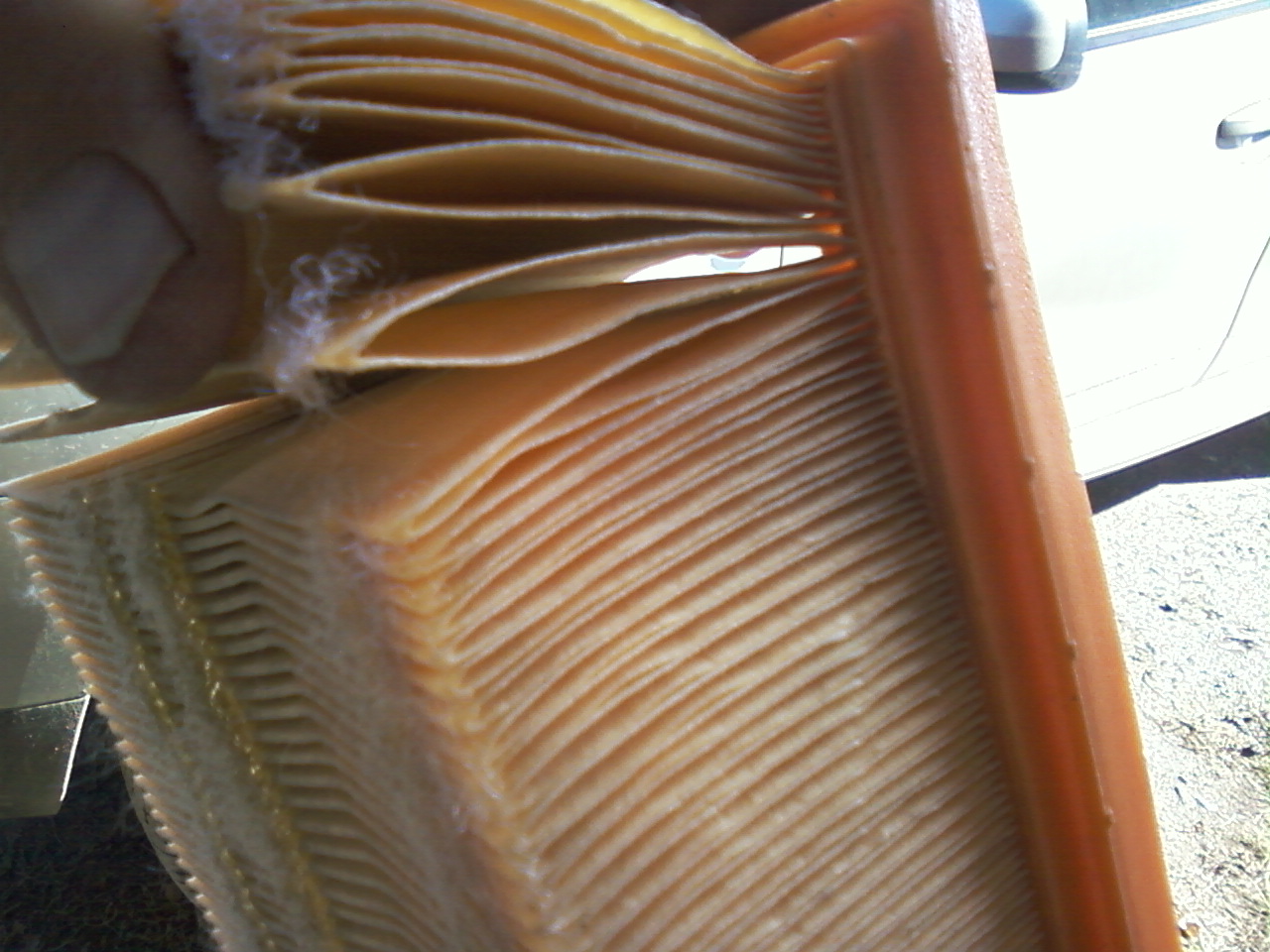

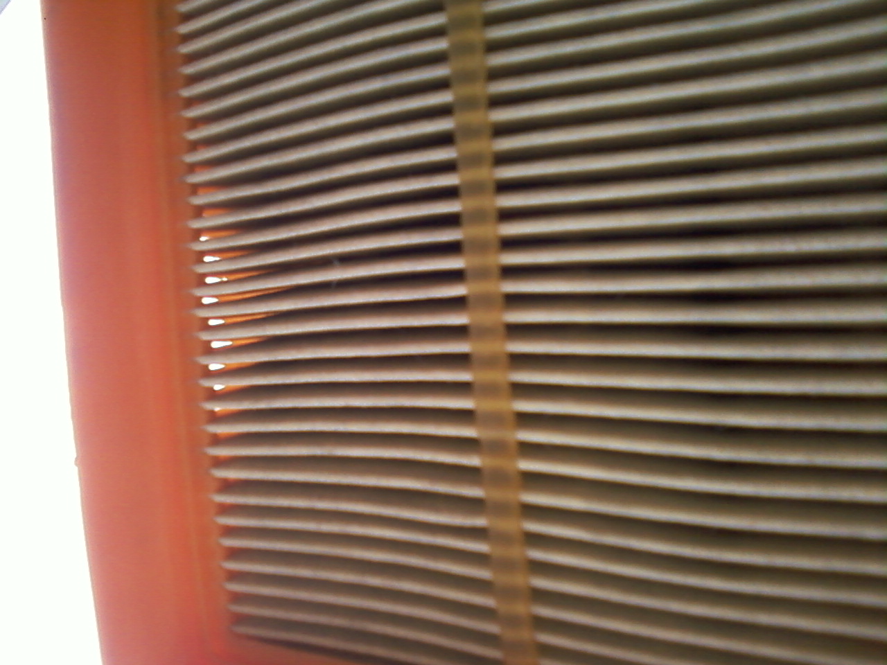

На днях Asam сменил (пробег на нем 6 т.км.) на Purflux. При этом обратил внимание на снятый Asam - это был не фильтр, а сплошная дыра (см. фото в приложении). По краям на бумагу нанесен клей, однако он ничего не приклеил, только след какой -то. Так что не берите такое барахло.
