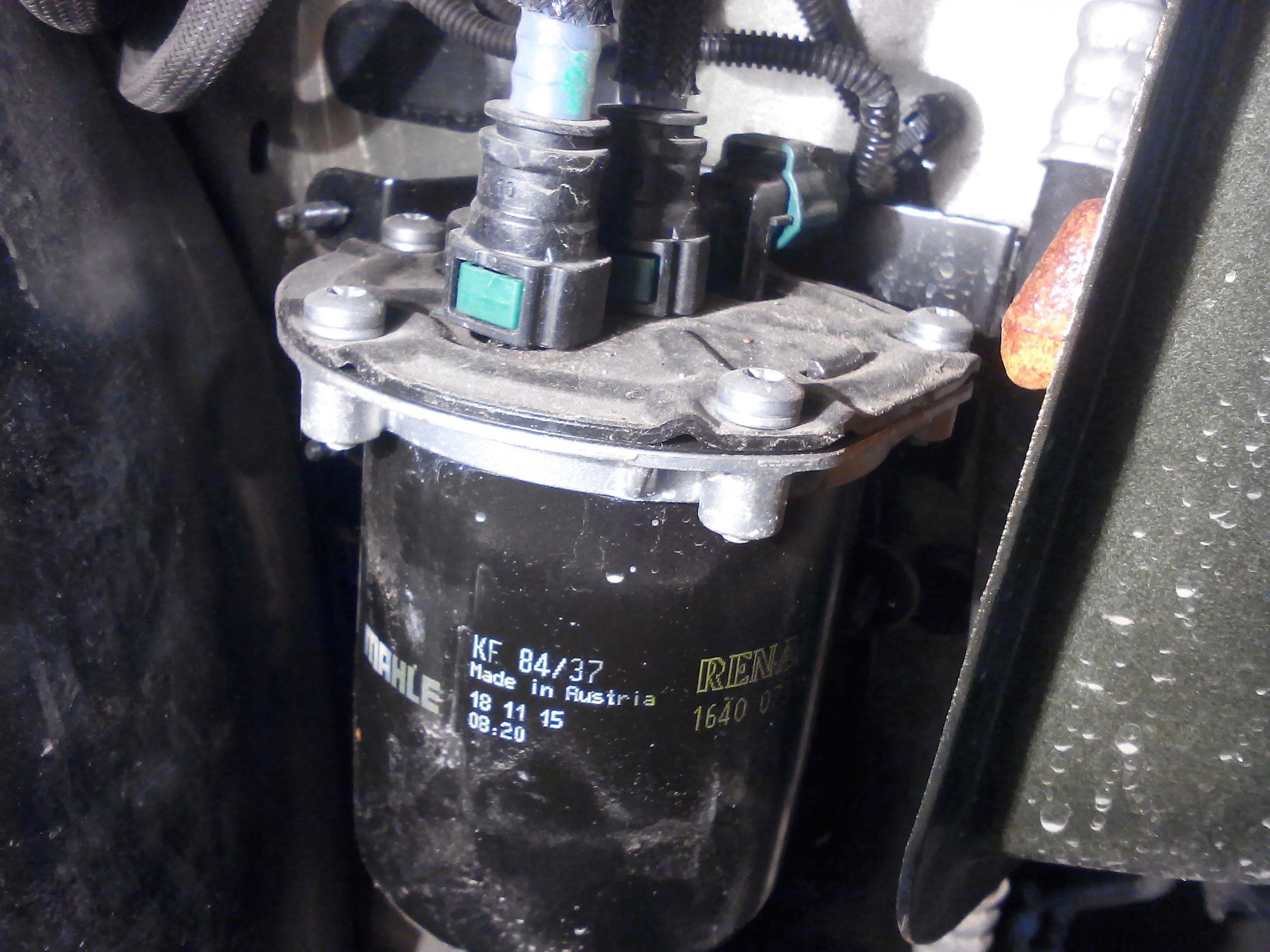

Хотел на днях замутить подогрев на фильтр, для чего опять снял подкрылок чтобы снять размеры с фильтра. С удивлением для себя обнаружил, что подогрев уже на нем стоит.
Фото прилагаю.
В верхней части фильтра стоит проточный подогреватель
Здесь ссылка на обсуждение с соседнего форума
http://www.club-renault.ru/forum/top...-s-podogrevom/
Судя по всему фильтр дорестайла подогревается обратной, на рестайлах этого нет, но установлен электрический подогрев, а обратка идет сразу в бак. Минусы этого решения это лишний расход электроэнергии, а основной плюс - подогрев топлива перед запуском двигателя. Схема питания данного фильтра, если смотреть по другим авто -плюс берется после зажигания через предохранитель и на фильтр, внутри которого встроен термостат, отключающийся при нагреве.
