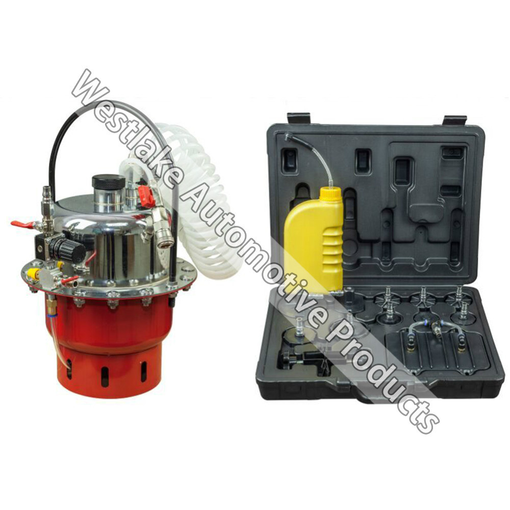

В сервисе используется Приблуда эжекционного типа... которая создаёт вакуум в толстостенном сосуде- куда и собирается тормозуха....
В этом случае доливочный бачёк вешается ниже уровня главного тормозного... и подключается к герметично прикрученой крышке.... тогда жижа будет естественным образом наливаться вслед за падением уровня...
эээ, ... в ауди сервисе это будет ёмкость очень похожая на самовар из которой жижа подаётся в бачёк под давлением, то есть почти как ты и предлагаешь в ручную. Во всех остальных - как ты описал здесь только бутылка тупо вставляется в открытый бачок вверх ногами и из неё не течёт пока горлышко ниже уровня.... ну то есть всё тоже довольно просто только расчитанно на наличие воздушной магистрали для пневмоинструмента.
В "самоваре" который в ауди, давление создаётся тоже из магистрали через газовый редуктор но для предотвращения насыщения тормозухи влагой из магистрального воздуха - полости подачи и жидкости разделены резиновой диафрагмой ... ну то есть агрегат довольно таки сложный, вот фото:
