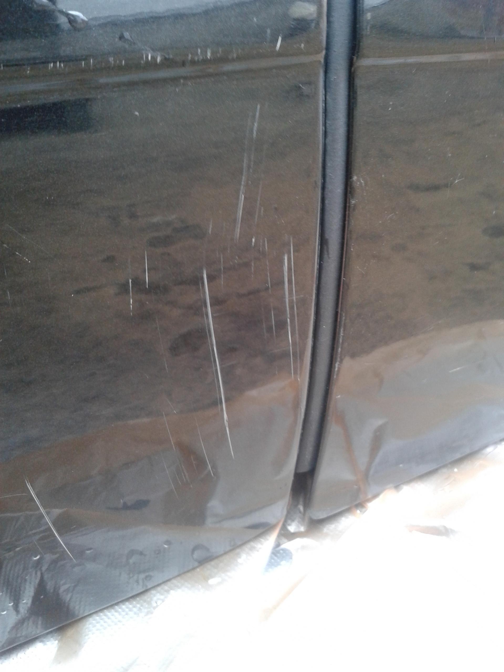

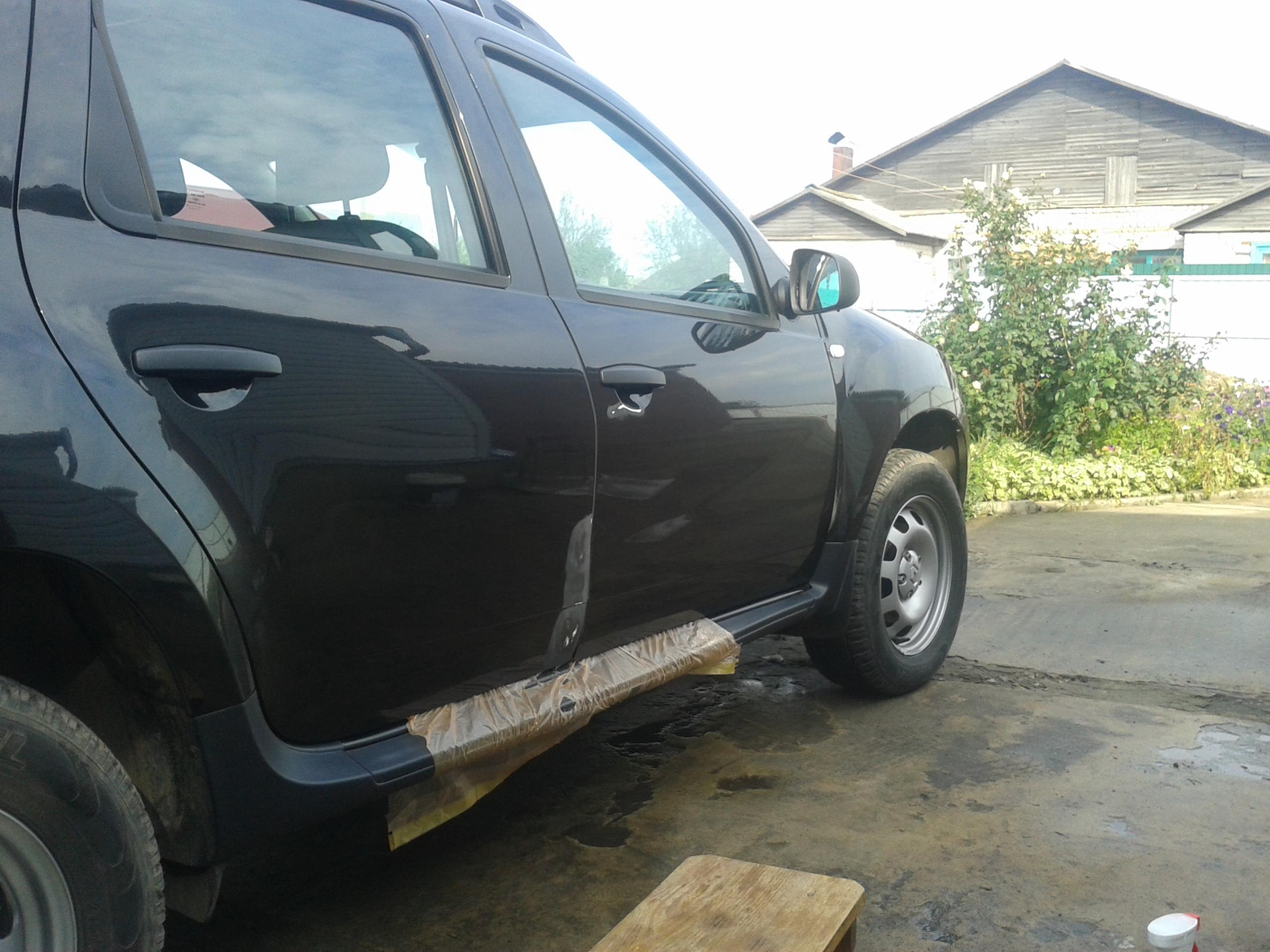

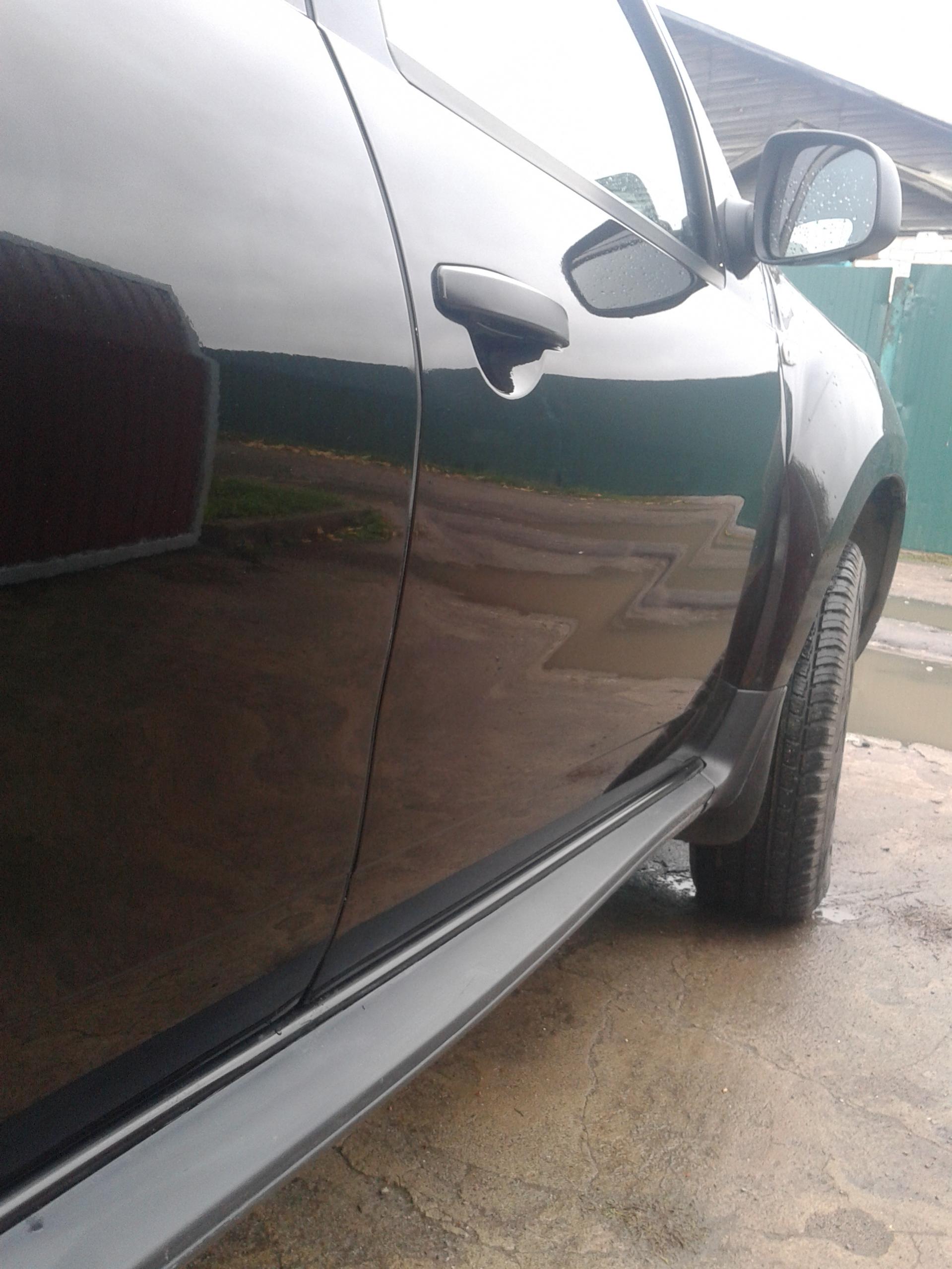

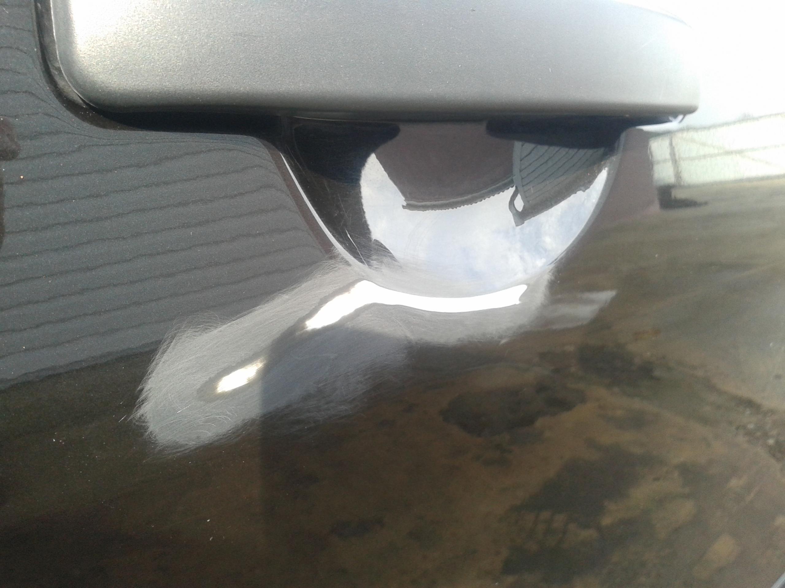

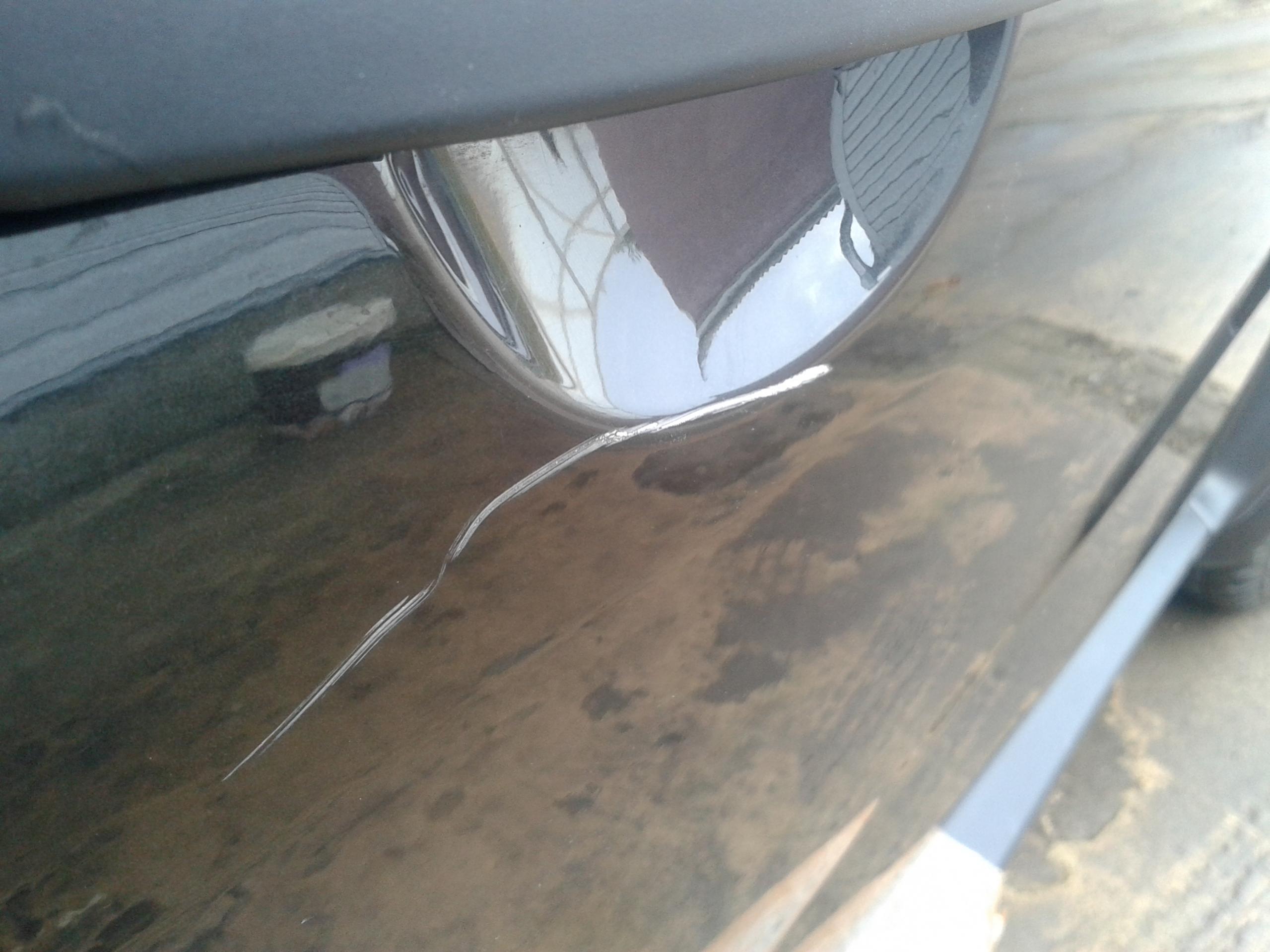

Фотоотчет по устранению глубоких царапин, местами до металла.

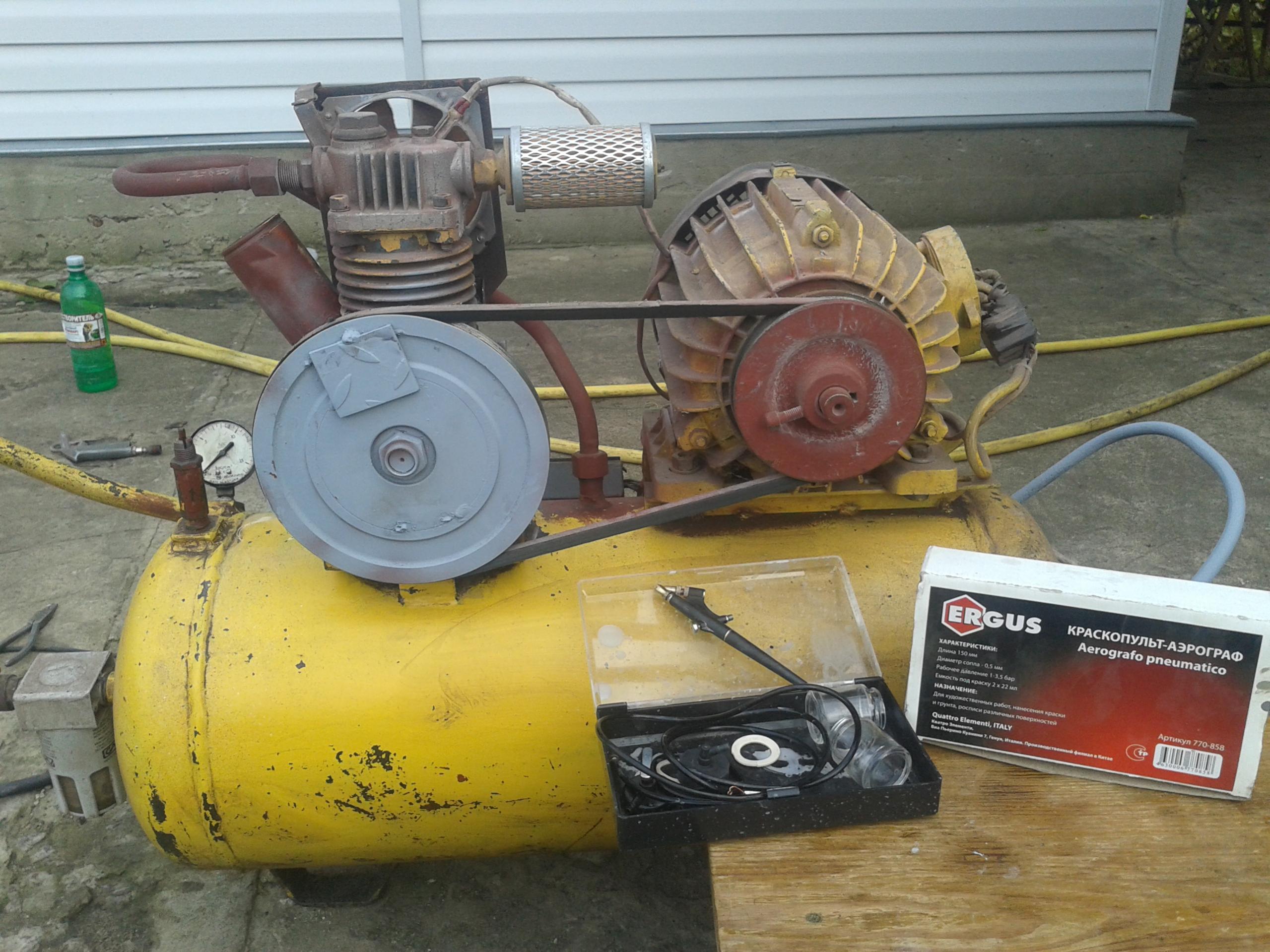

Потребовалось:
краска "на подбор"-50гр
лак с отвердителем -50гр

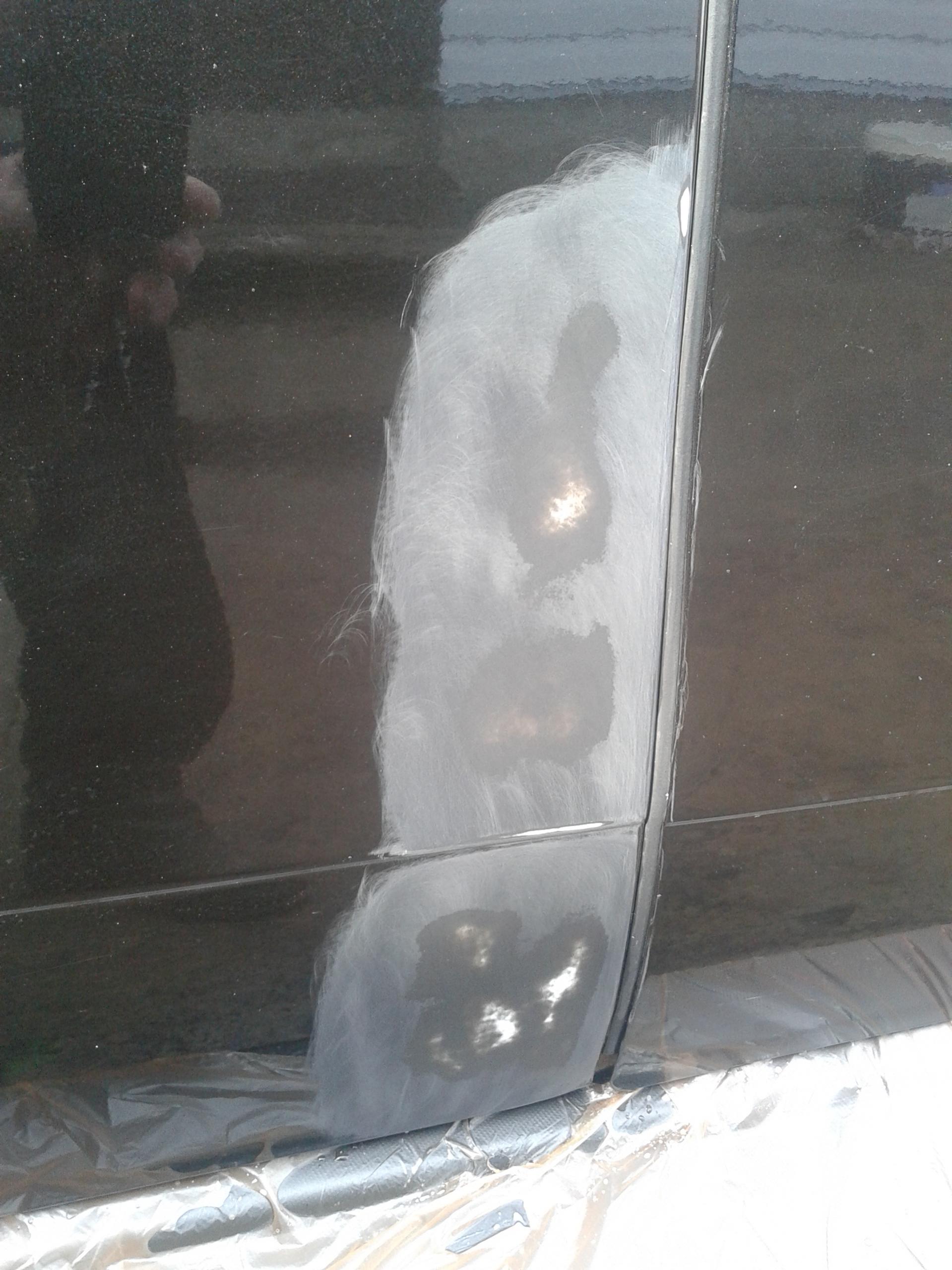

шкурка шлифовальная под покраску №600, под полировку №2000-по 1 листу
полироль №17-50гр
растворитель для переходов-20гр

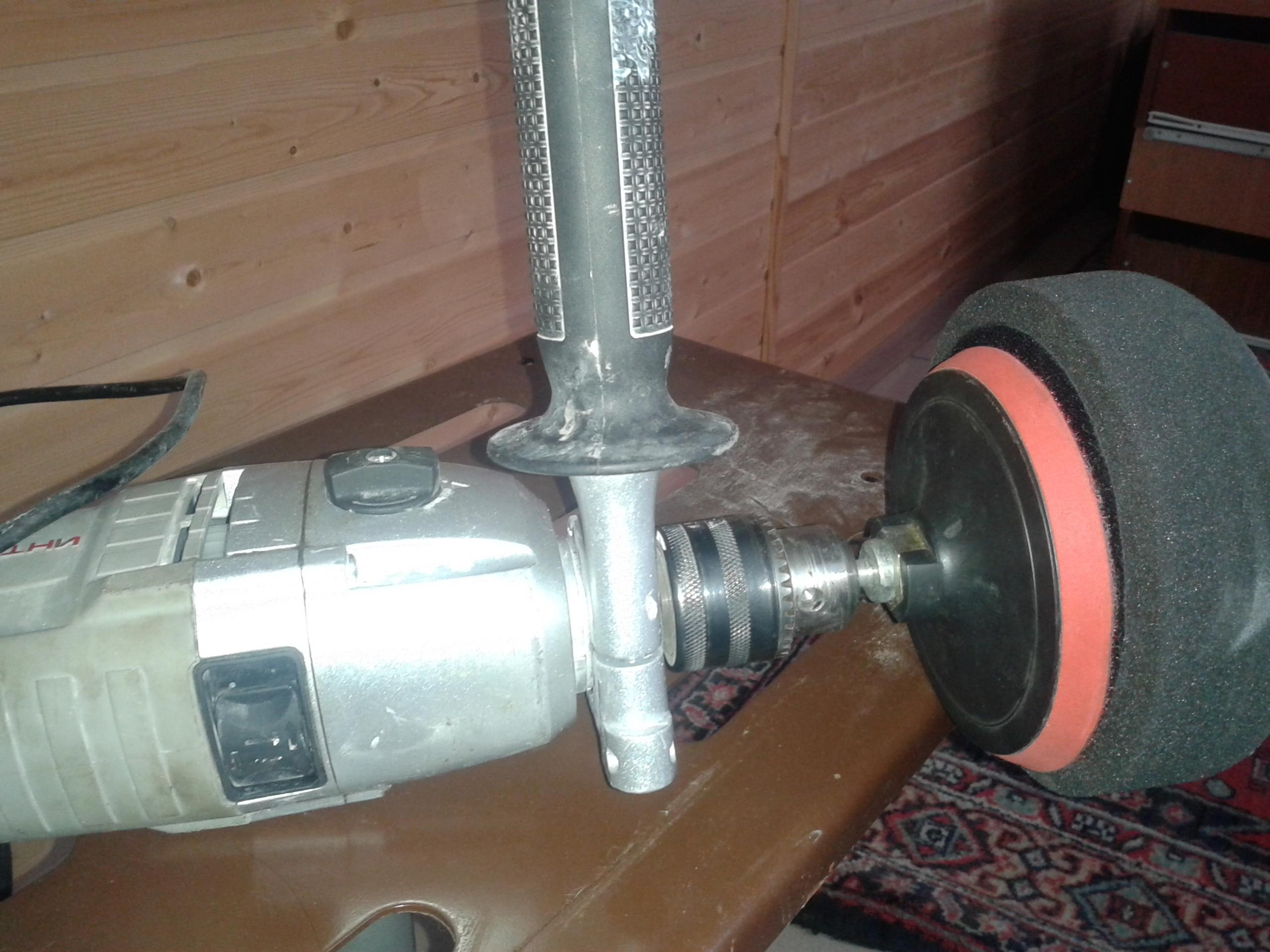

круг полировальный (черный финишный)-1шт.

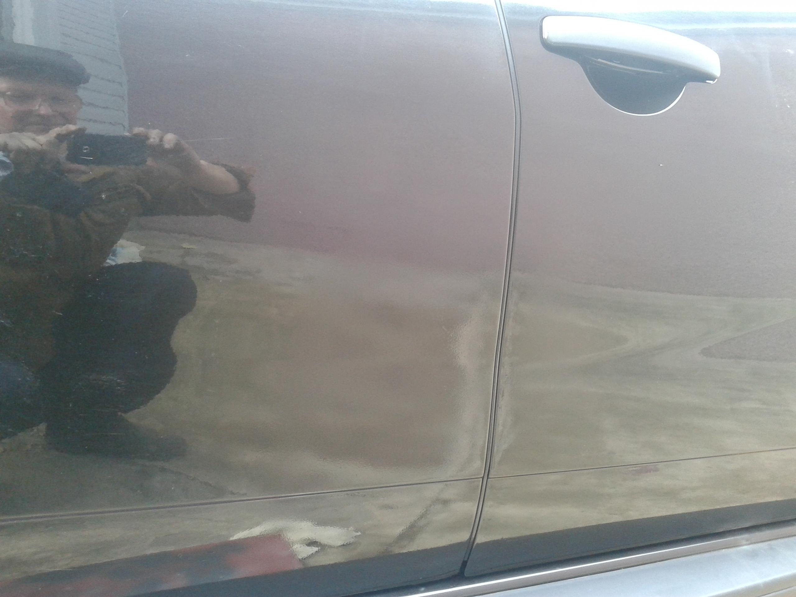

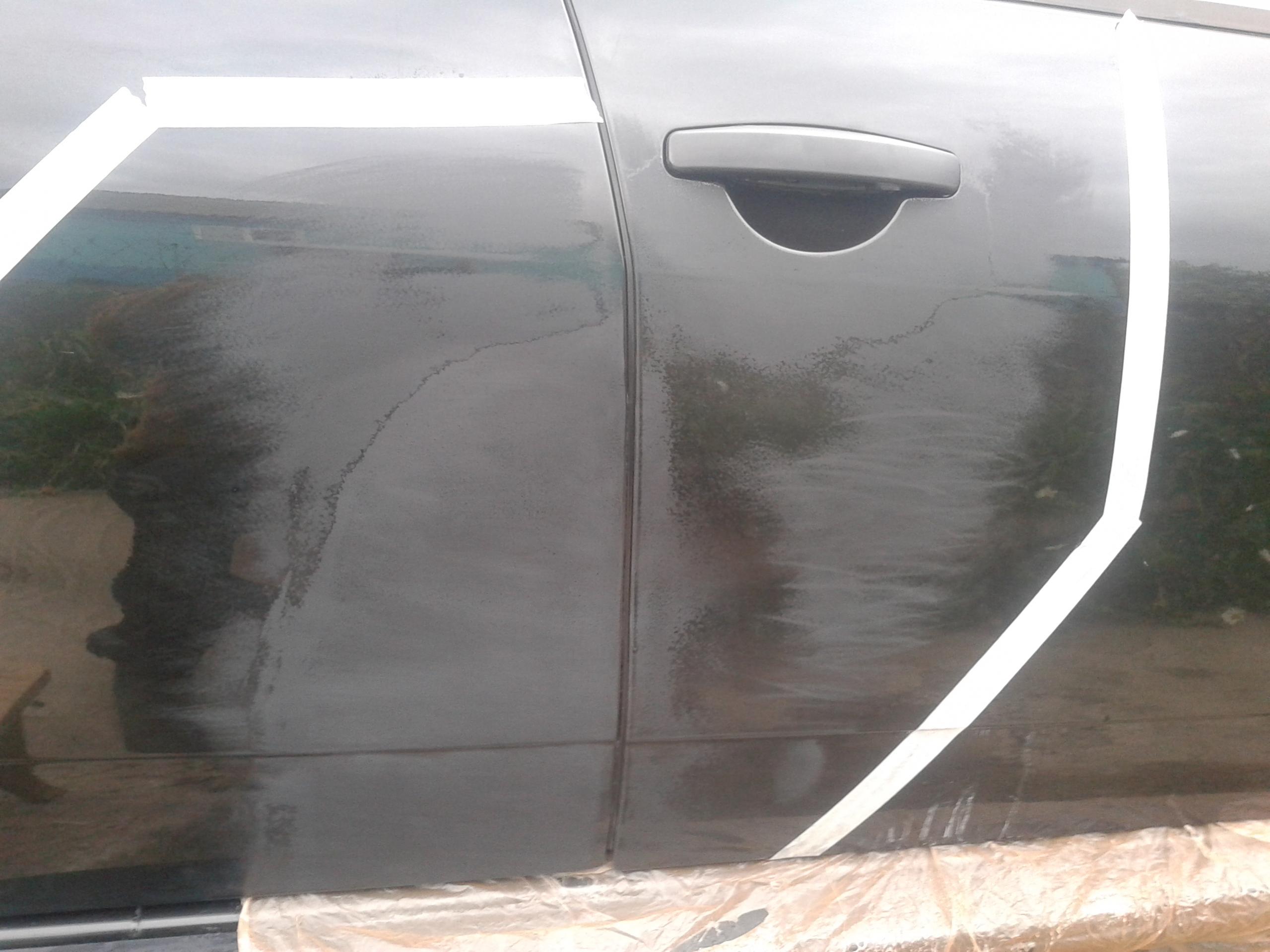

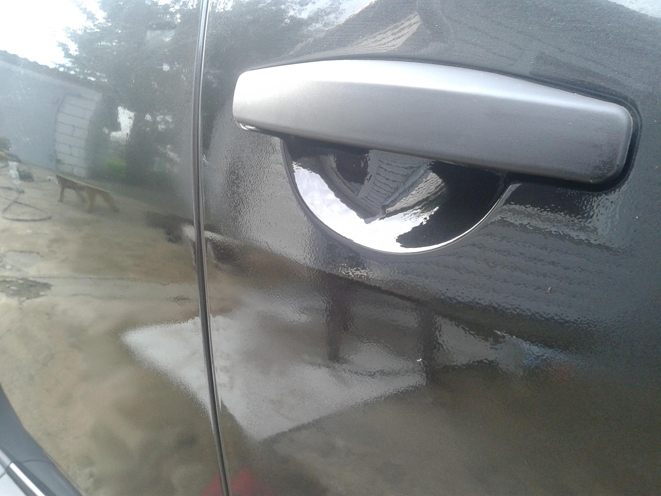

При покраске ошибся с вязкостью лака (была низковата температура при работе), образовалась заметная шагрень. Пришлось учится полировке. Полировал первый раз, насмотревшись интернета.
