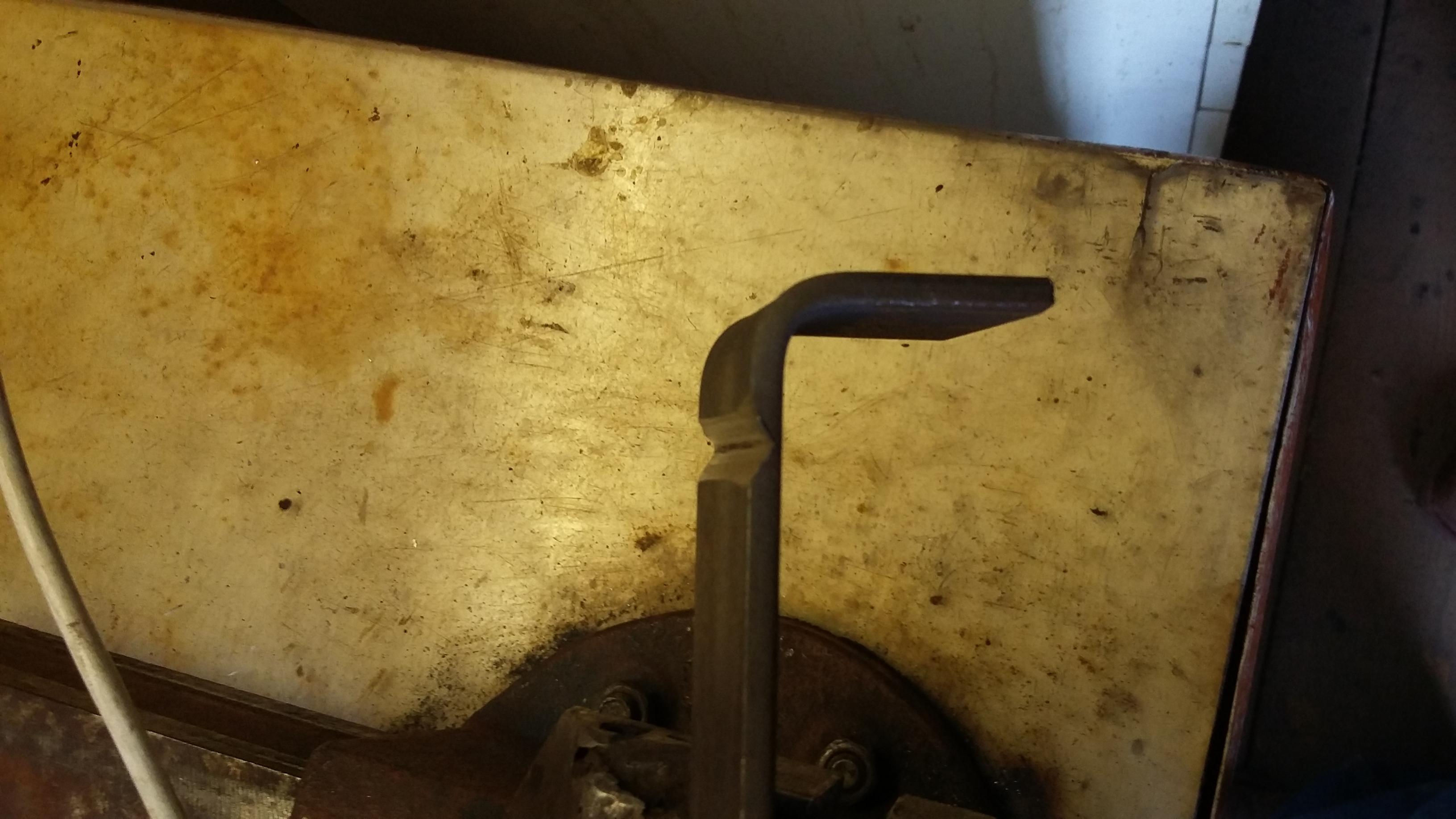

Гнем полосу (у меня есть гибочный станок Eisenkraft Master combi 5/2)

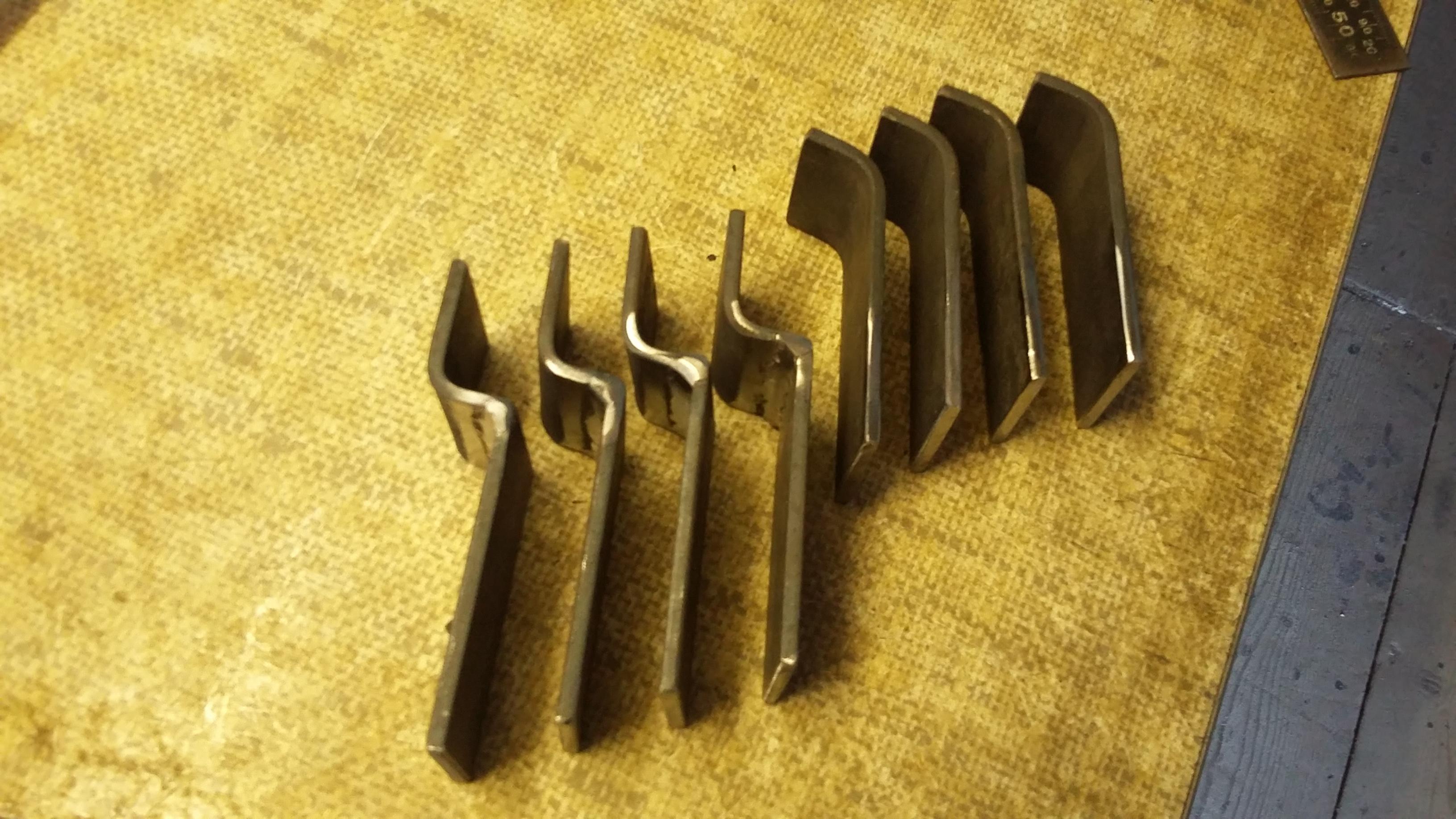

Делаем болгаркой паз.

Сгибаем на угол 90º и обвариваем – нижняя часть крепления готова. Верхнюю часть просто гнем. Все это можно сделать имея тиски, молоток и болгарку (но очень долго и нудно).

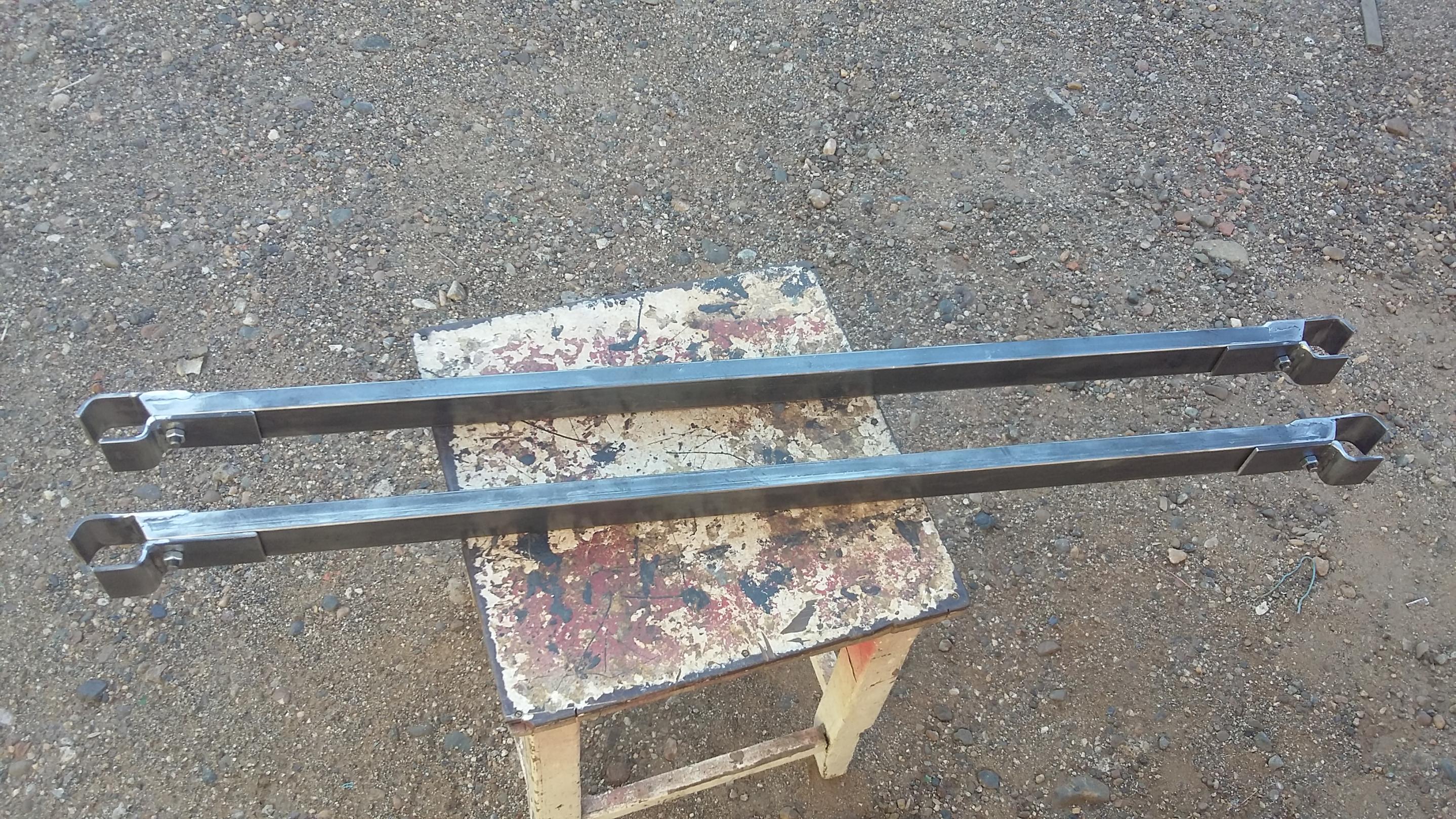

Привариваем верхнюю часть к профилю, а нижнюю крепим при помощи болтов.

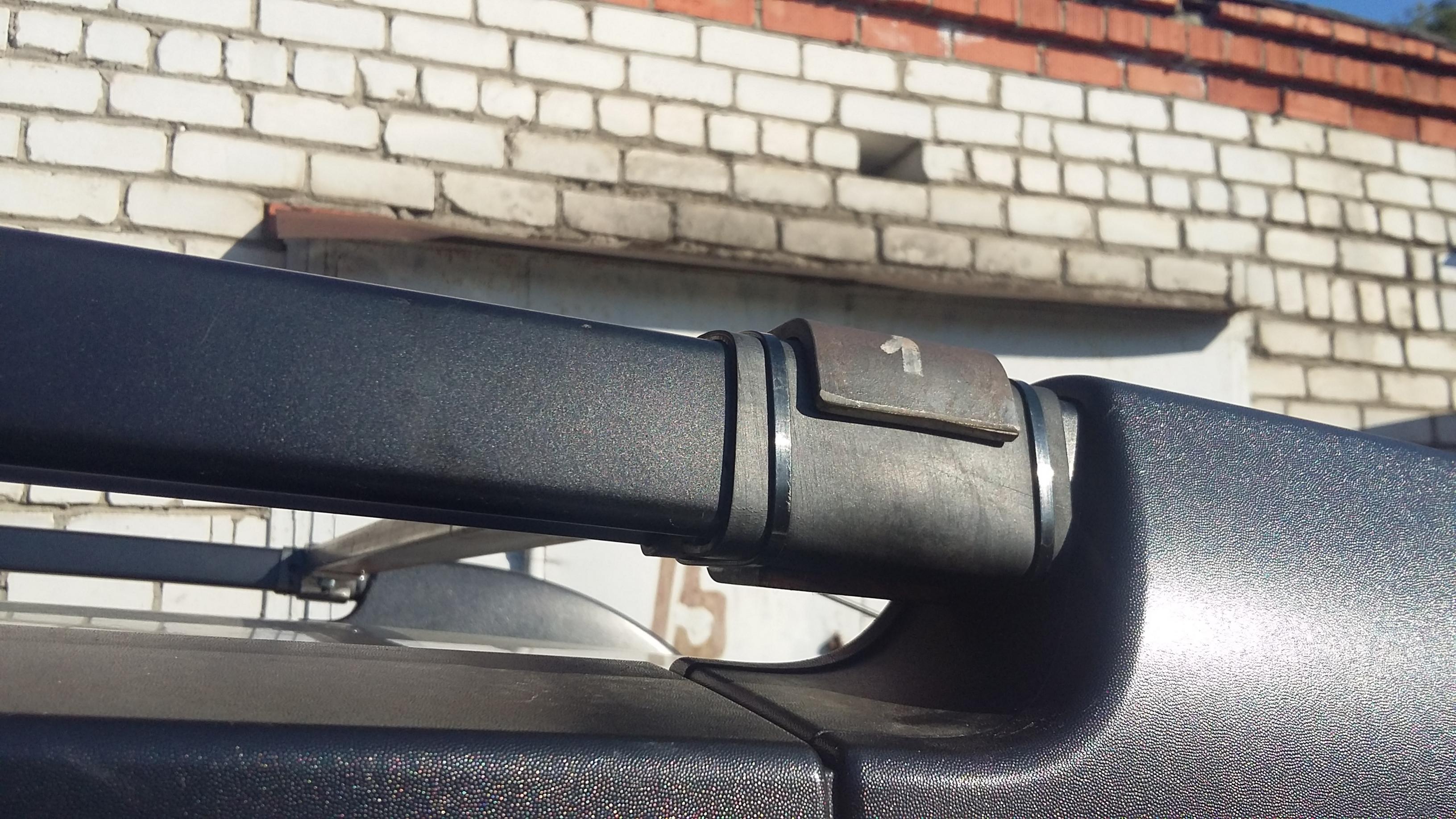

Защищаем места соприкосновения рейлингов и поперечин резиной от автомобильной камеры.

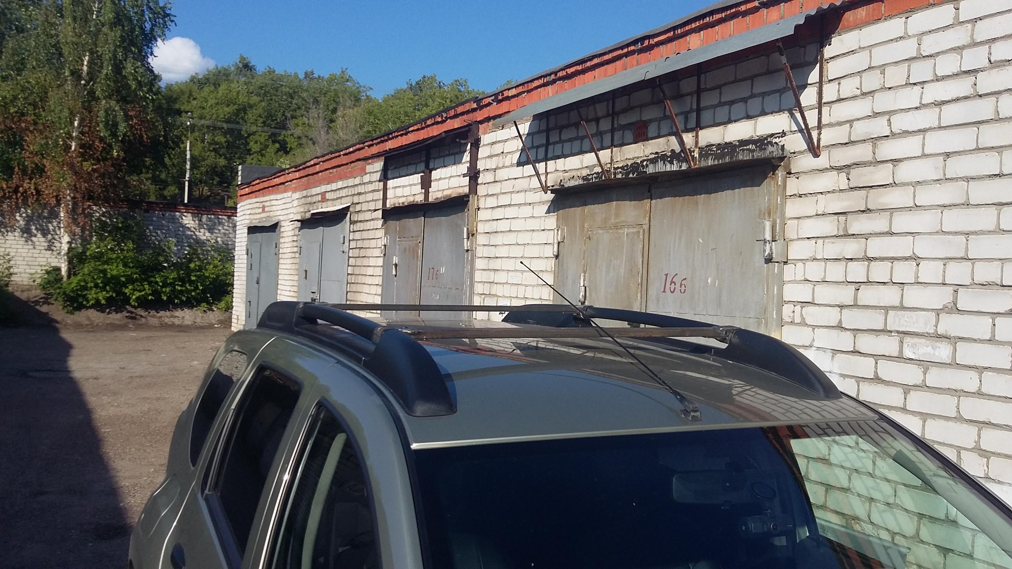

Примерка поперечин на авто.
