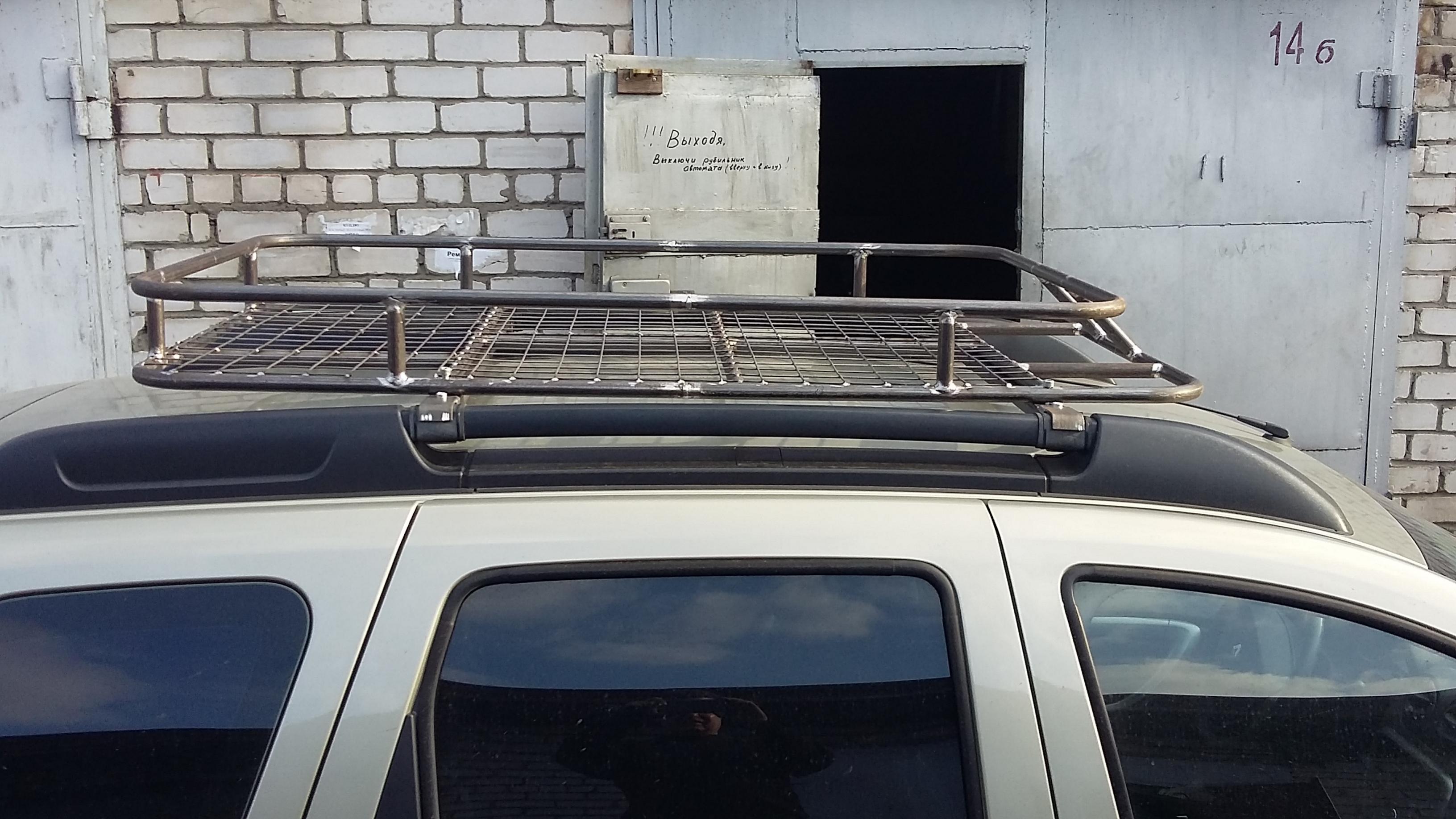

Примеряем.

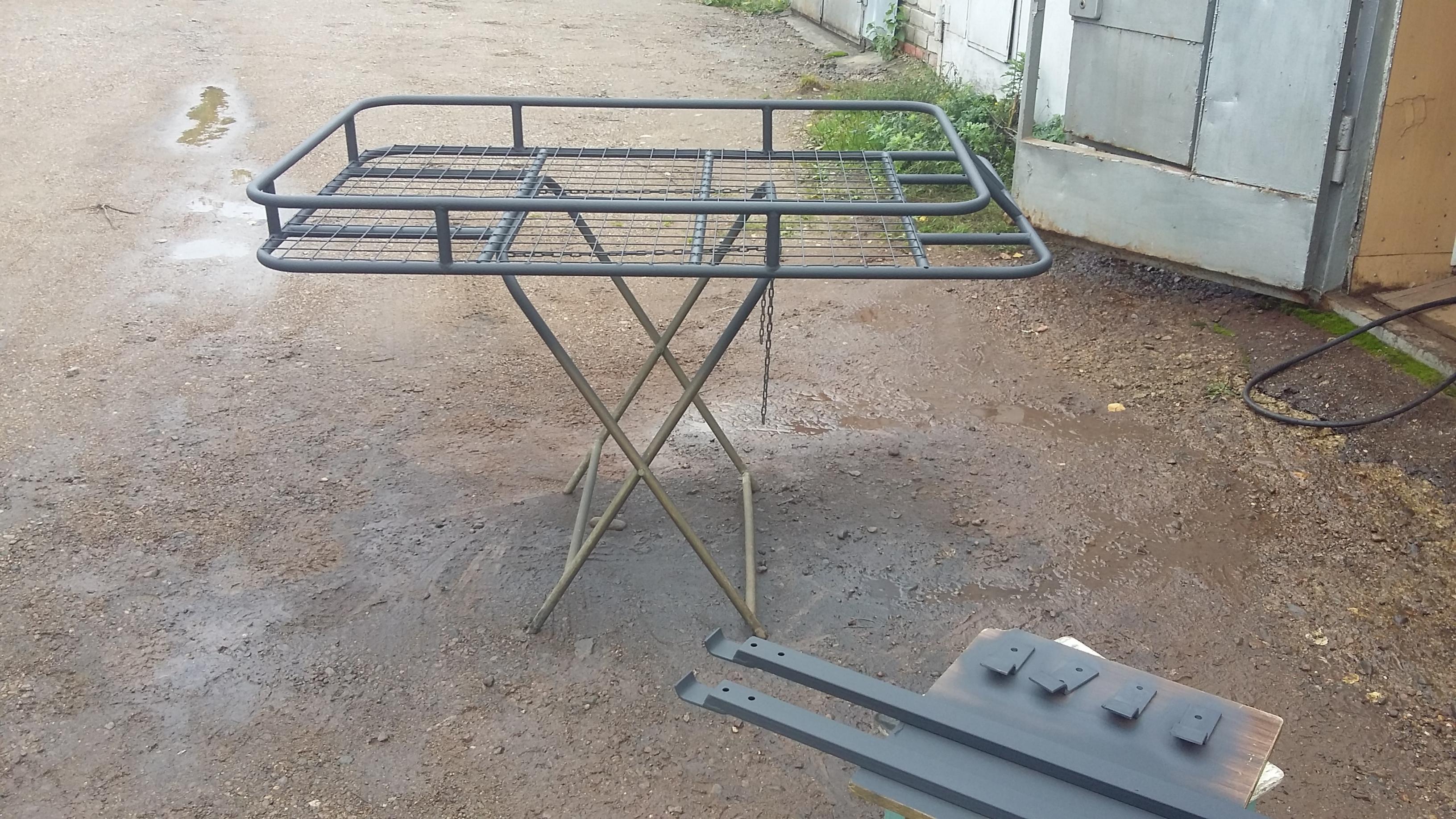

Красим в 2 слоя грунтом - эмалью по ржавчине, цвет: черный матовый.

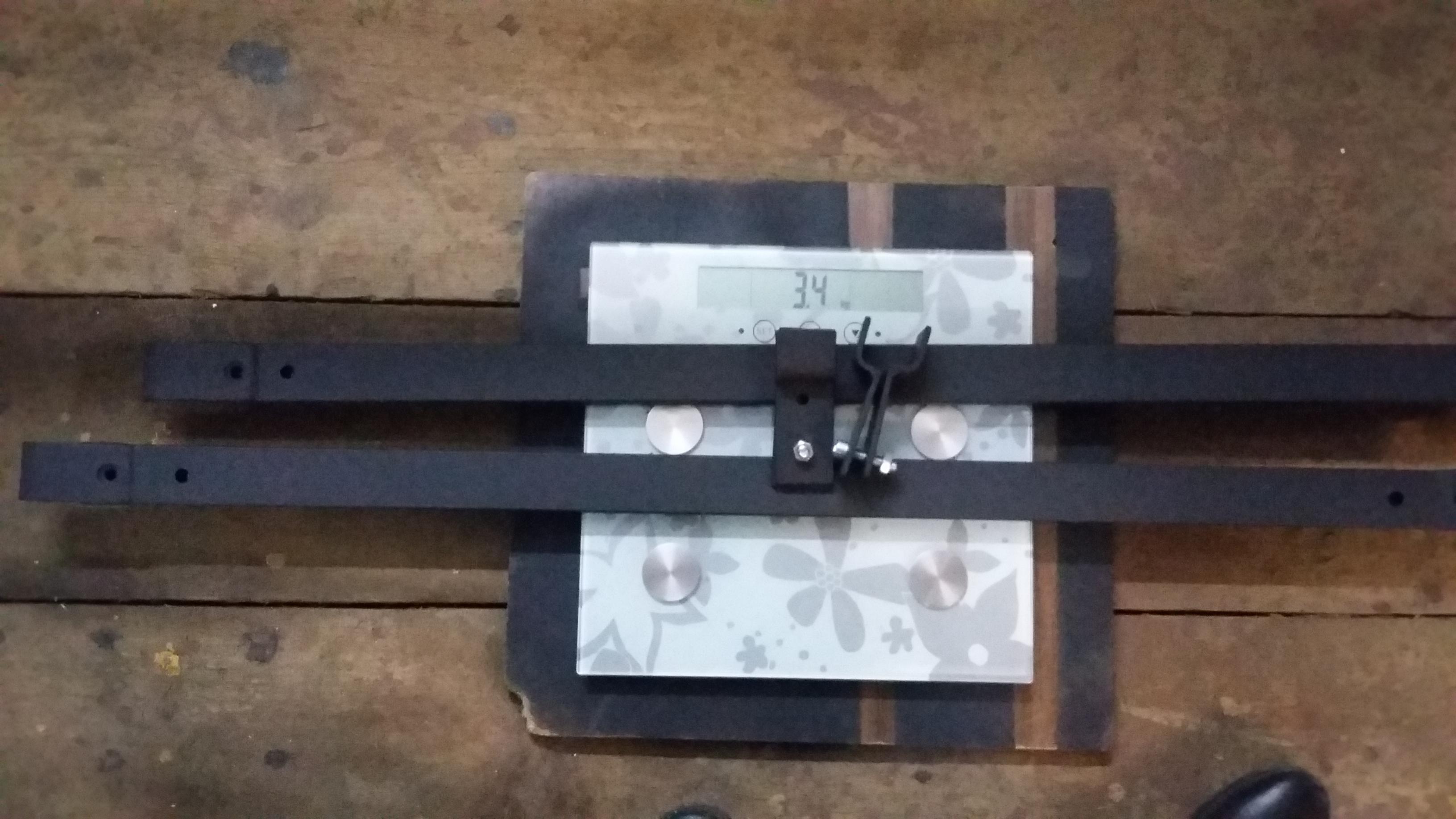

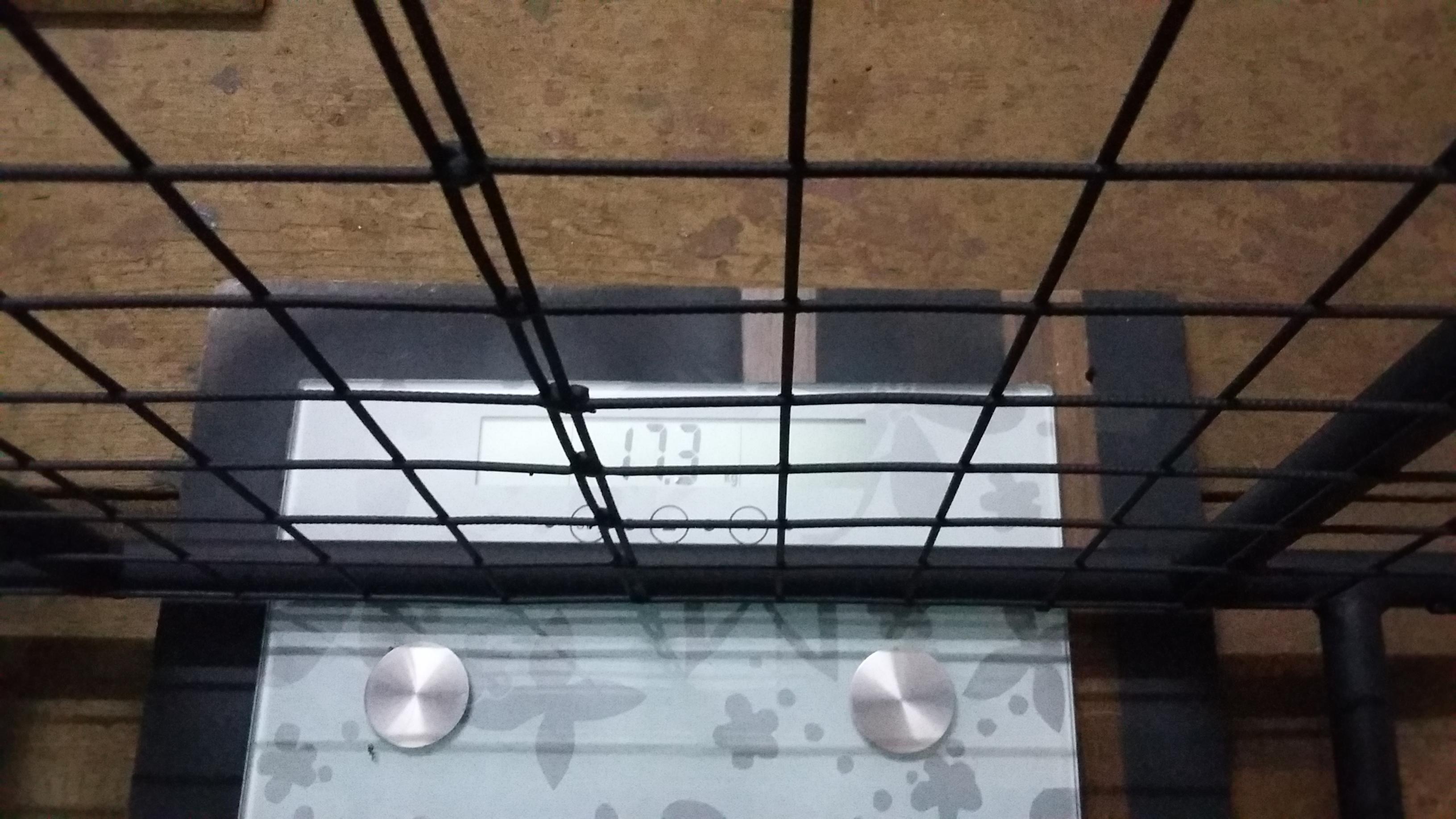

Контрольное взвешивание.
Вес багажника 17,3 кг., вес поперечин с креплениями 3,4 кг.
