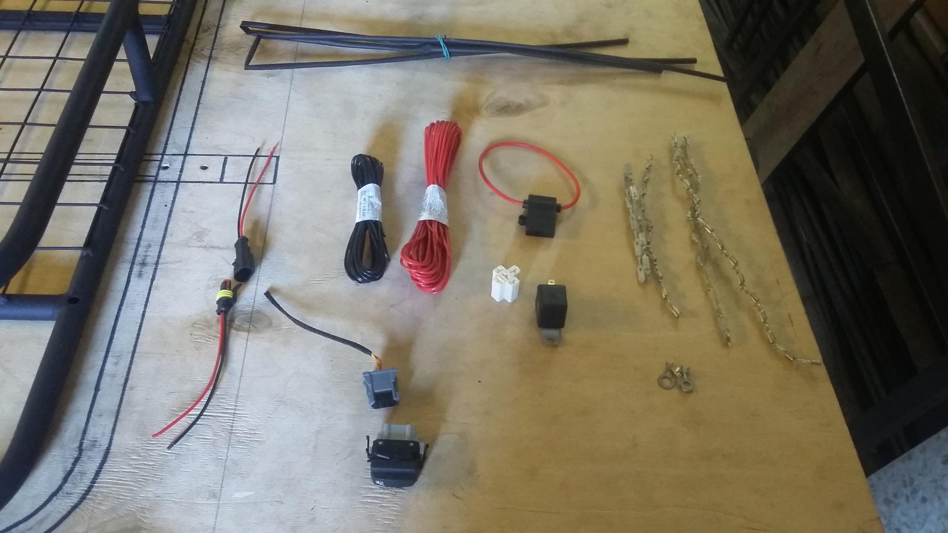

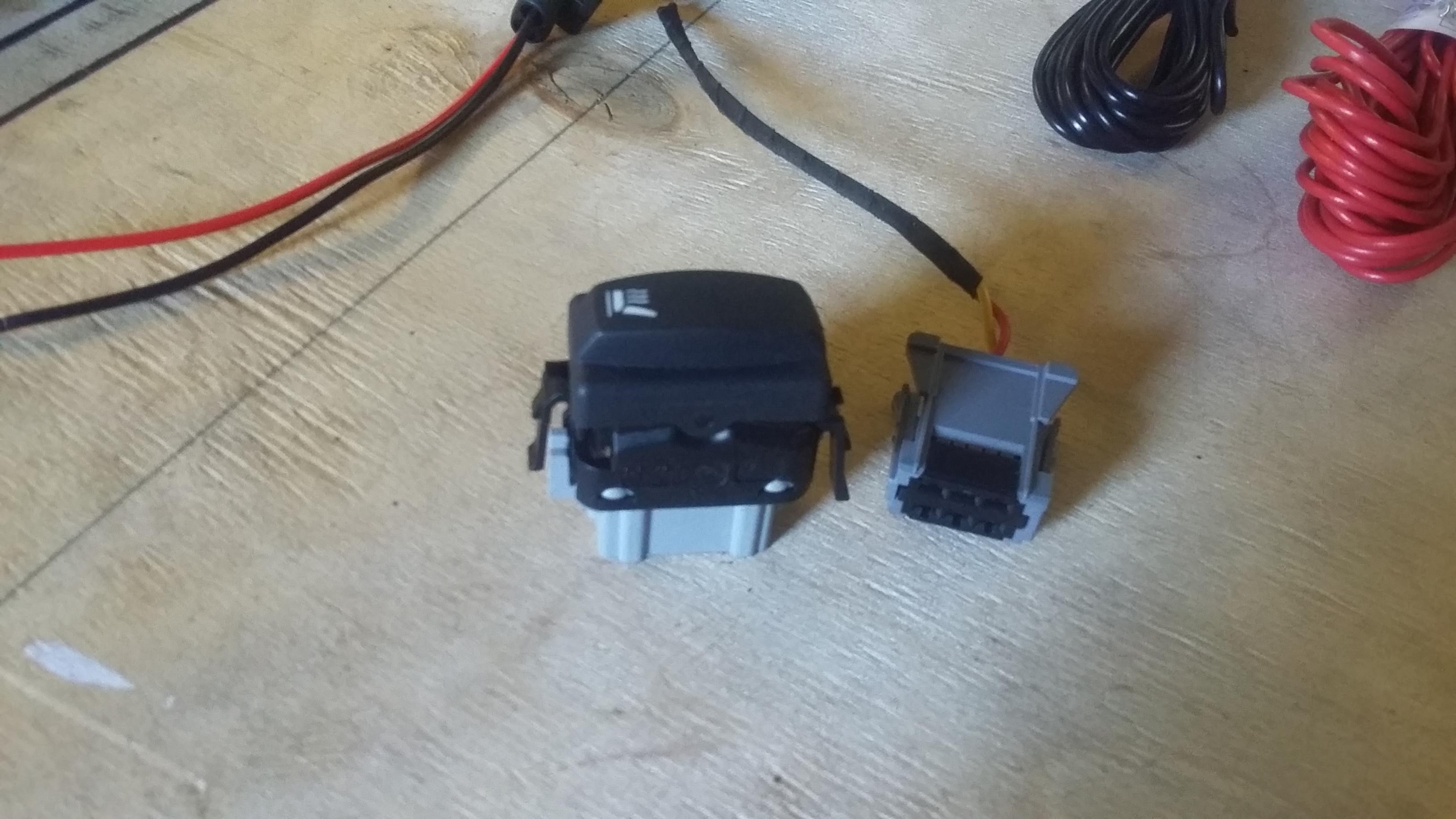

Все необходимое было куплено на авторынке. Кнопку для включения была использована от лады Ларгус (кнопка включения подогрева сидений – подходит идеально, только нужно в ней два шпинька подрезать, кто будет повторять там все по аналогии с кнопкой блокировки дверей).
![](http://www.dusterclubs.ru/vb/attachment.php?attachmentid=101983&stc=1&d=1476261105)
![](http://www.dusterclubs.ru/vb/attachment.php?attachmentid=101984&stc=1&d=1476261105)

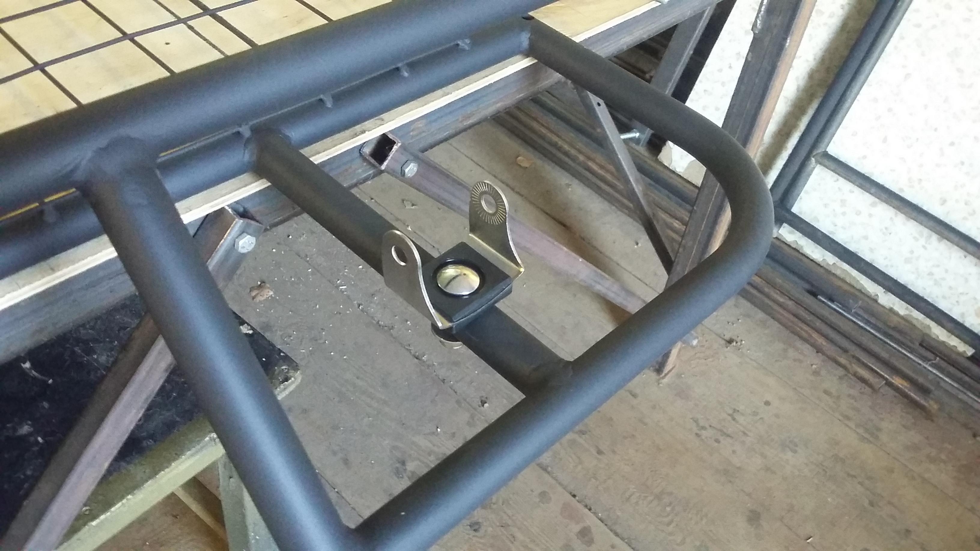

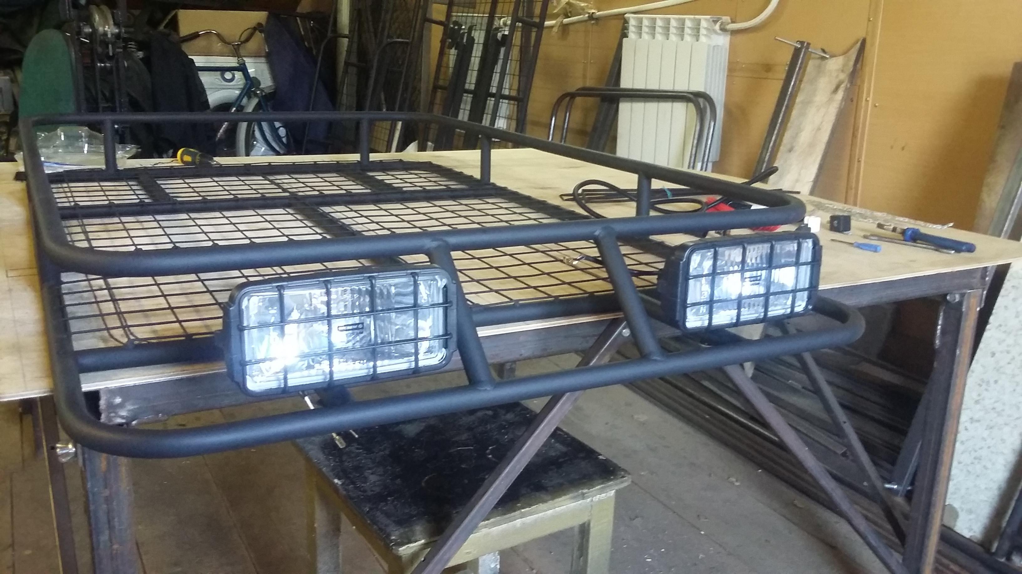

Я установил на багажник фары дальнего света Wesem (они планировались на ниву коротыша но так и пролежали 3 года в коробке).
![](http://www.dusterclubs.ru/vb/attachment.php?attachmentid=101985&stc=1&d=1476261105)
![](http://www.dusterclubs.ru/vb/attachment.php?attachmentid=101986&stc=1&d=1476261105)

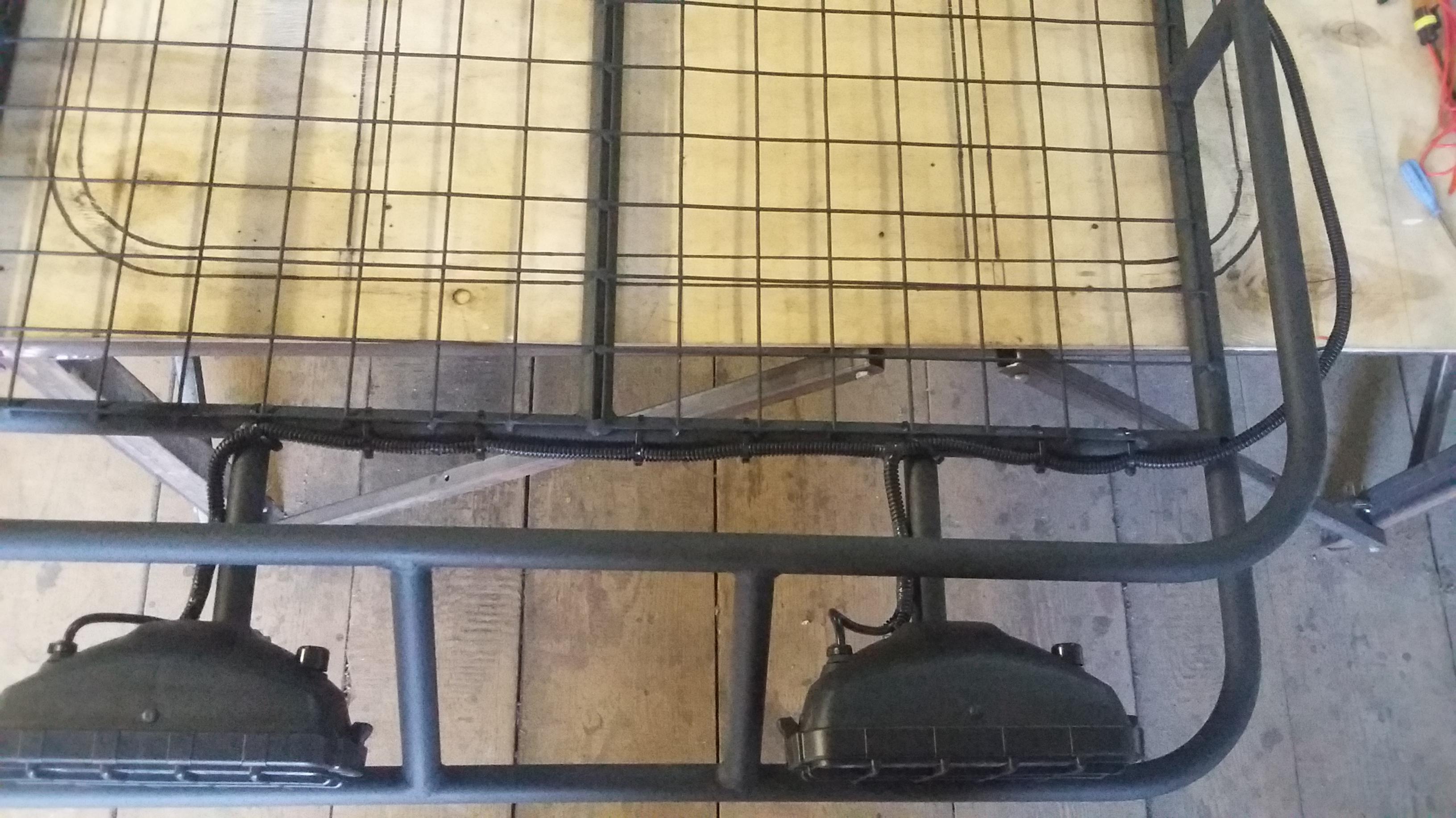

Соединяем фары и прячем провода в гофру.

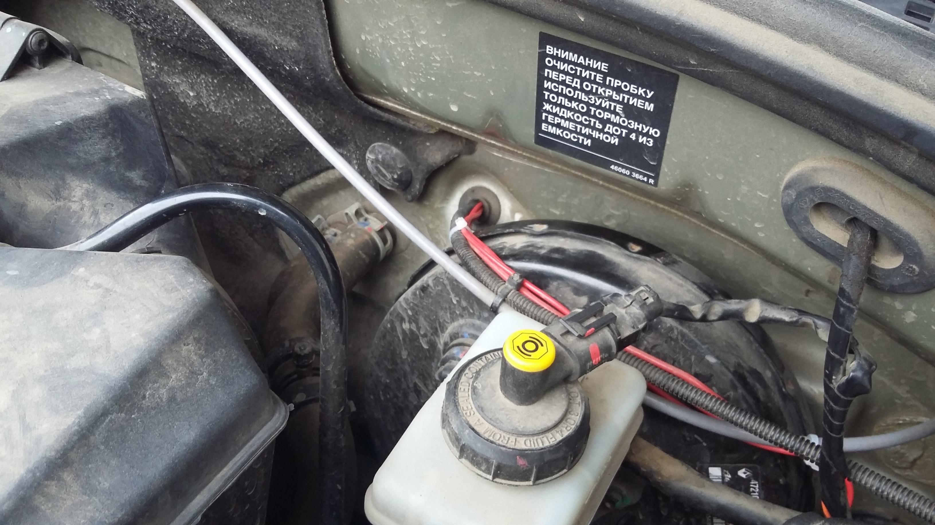

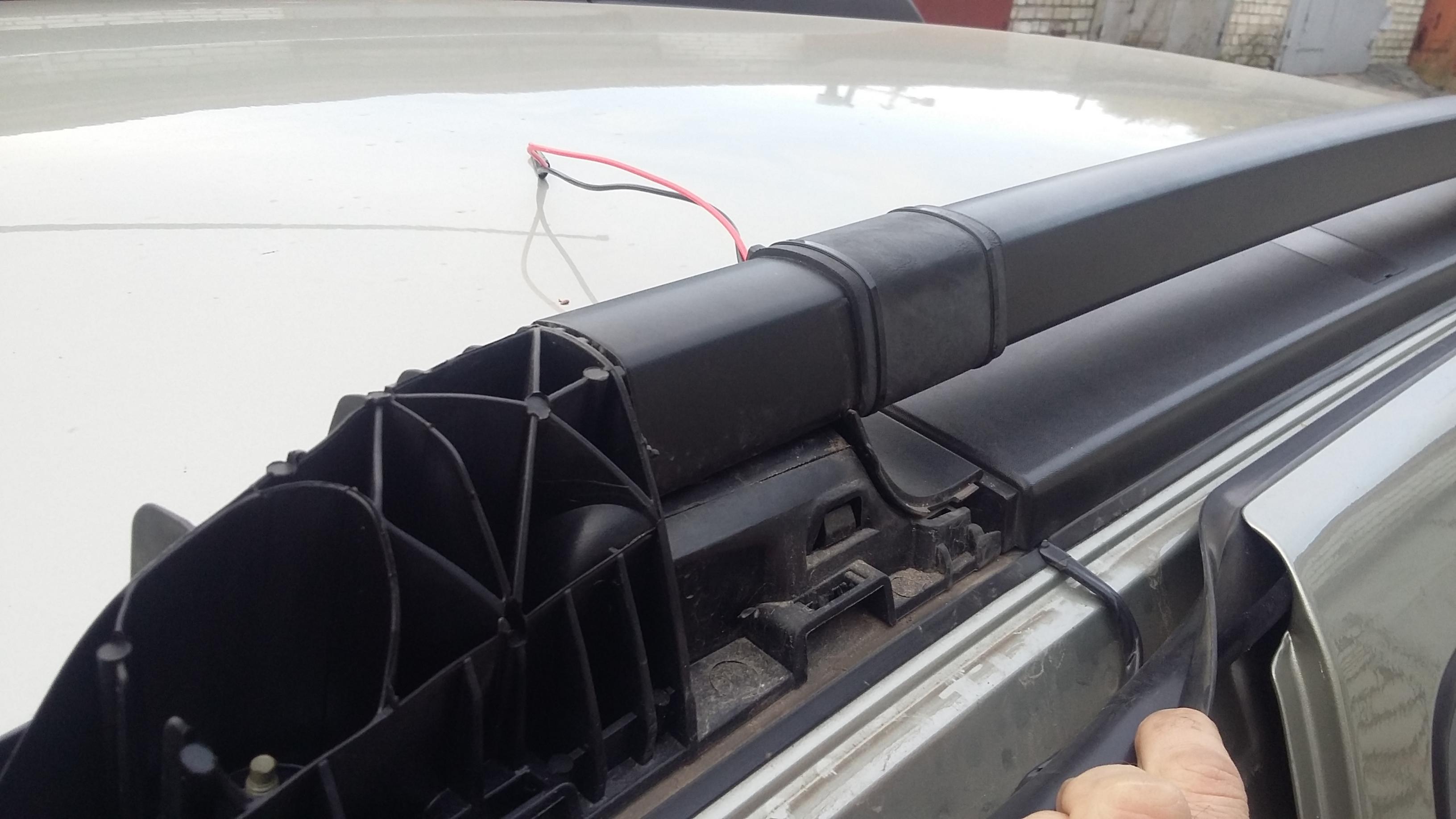

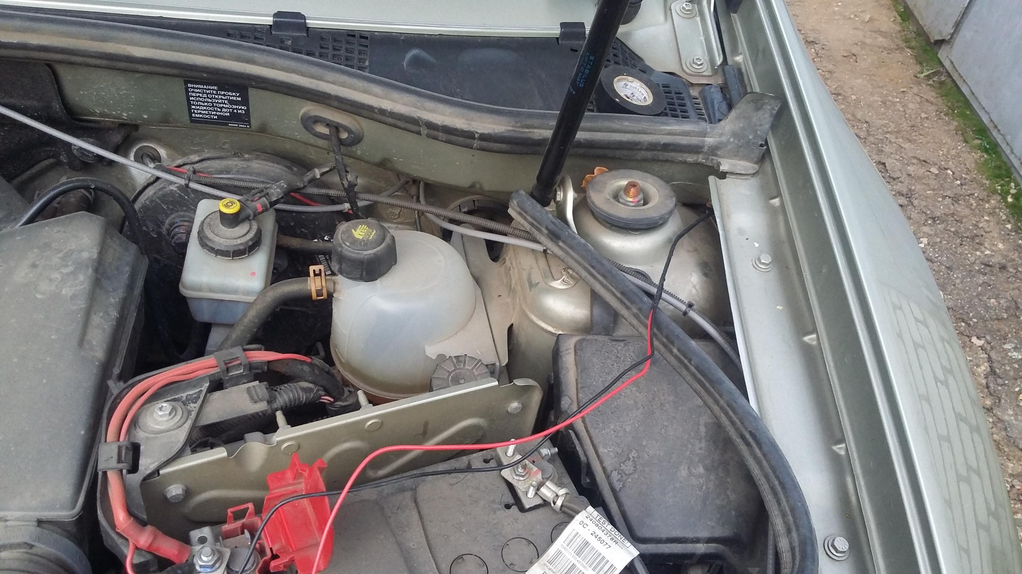

Теперь нужно кинуть провода на машине. Я выбрал вариант прокладки проводов под рейлингом потом под резинкой уплотнения и в подкапотное пространство. Провода автомобильные S=1кв.мм.
p.s. заглушку можно не снимать (я снял из любопытства).
![](http://www.dusterclubs.ru/vb/attachment.php?attachmentid=101988&stc=1&d=1476261105)
![](http://www.dusterclubs.ru/vb/attachment.php?attachmentid=101989&stc=1&d=1476261105)

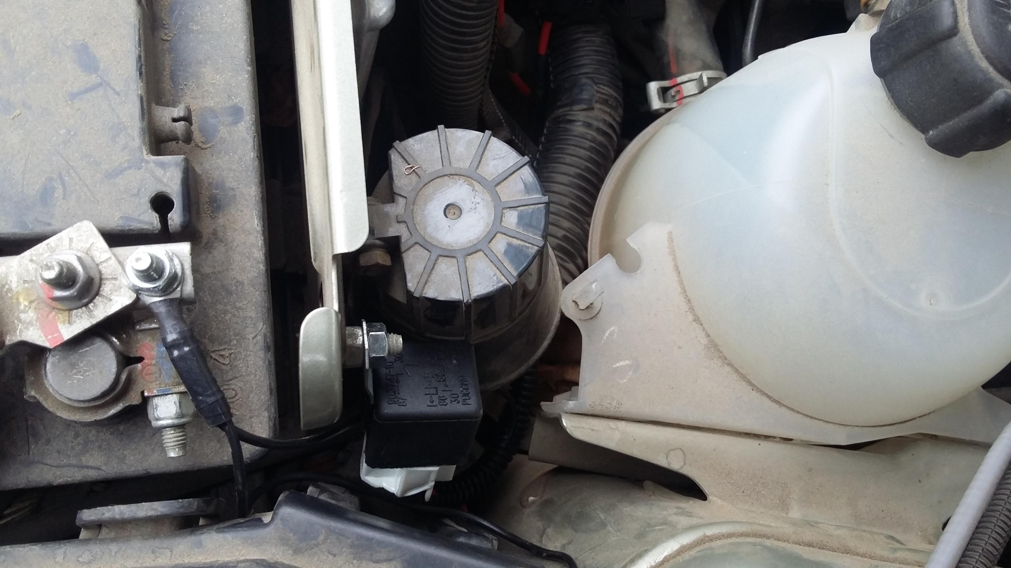

Четырех контактное реле установлено здесь.
![](http://www.dusterclubs.ru/vb/attachment.php?attachmentid=101991&stc=1&d=1476261345)

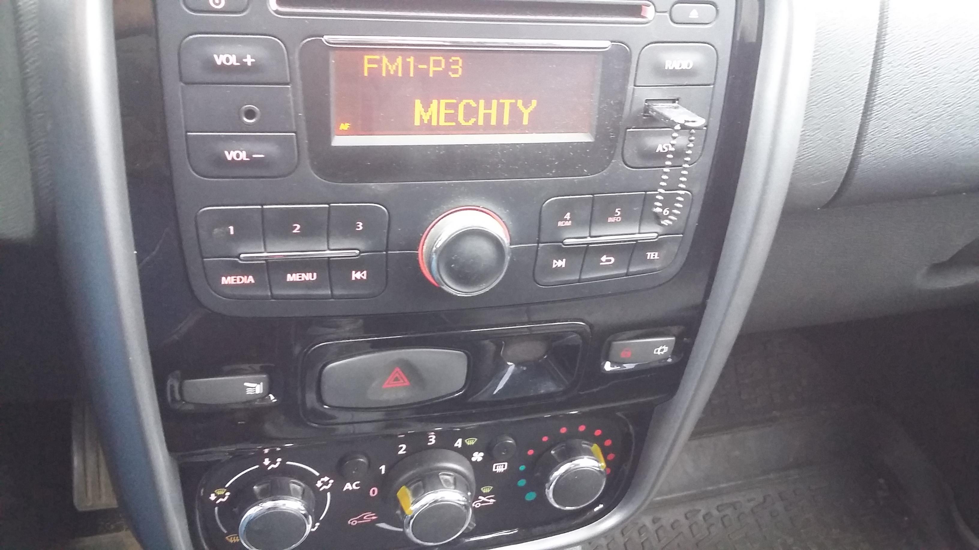

Для удобства кнопку блокировки дверей сместил вправо (вместо заглушки), на ее место поставил кнопку включения фар (кнопка включения подогрева сидений от лады Ларгус).
