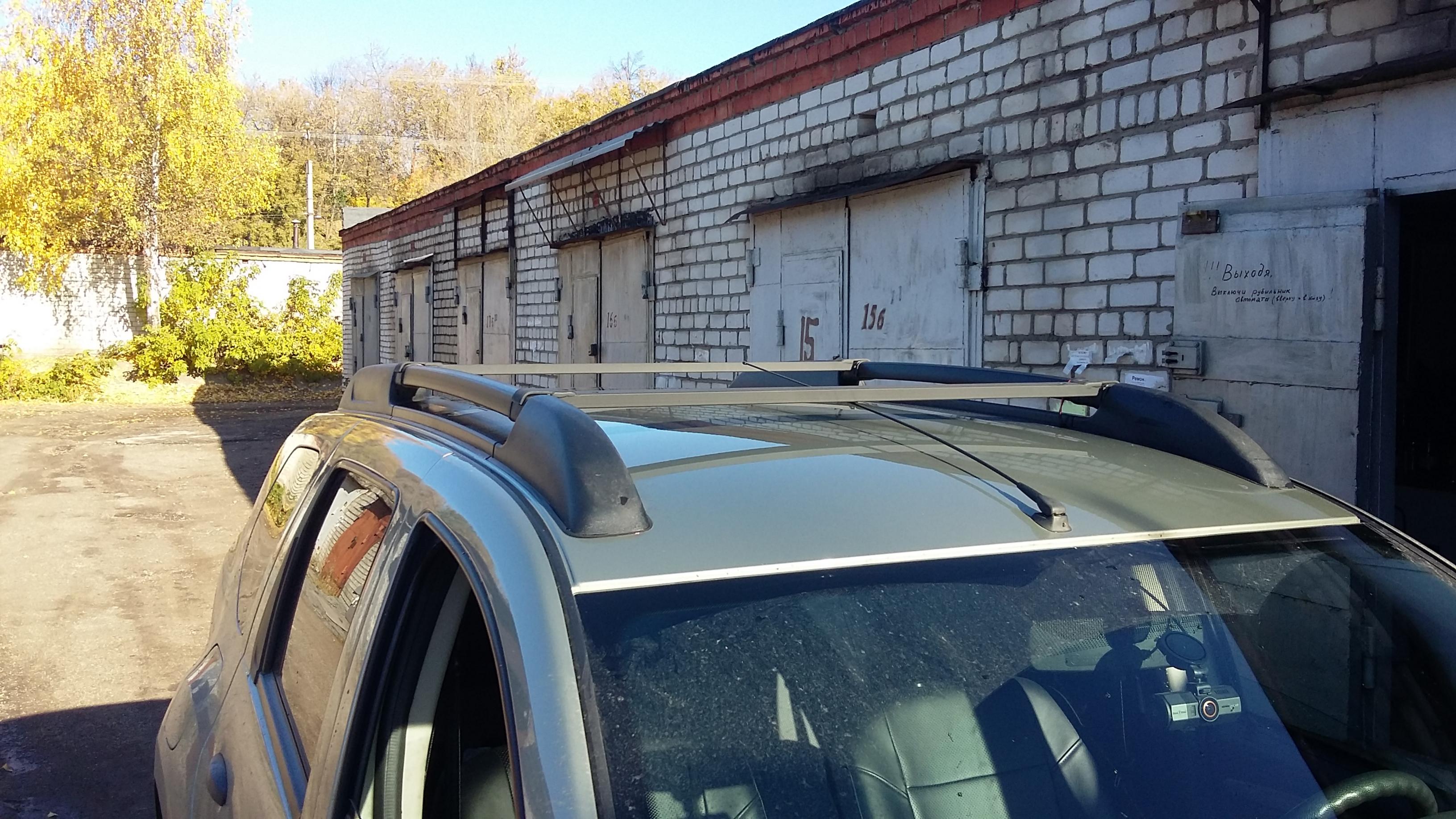

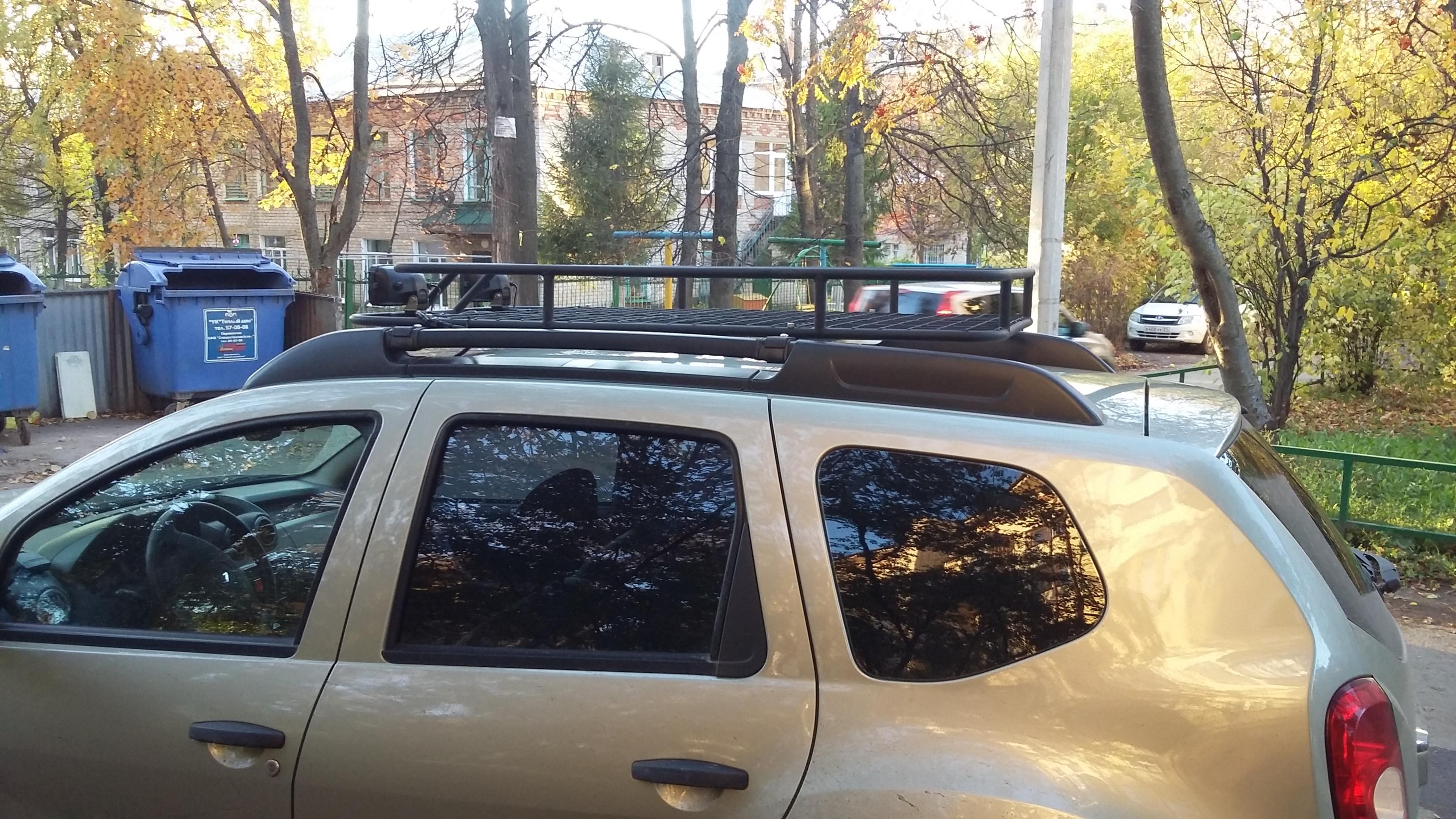

Ставим поперечины на рейлинги и крепим багажник к поперечинам.

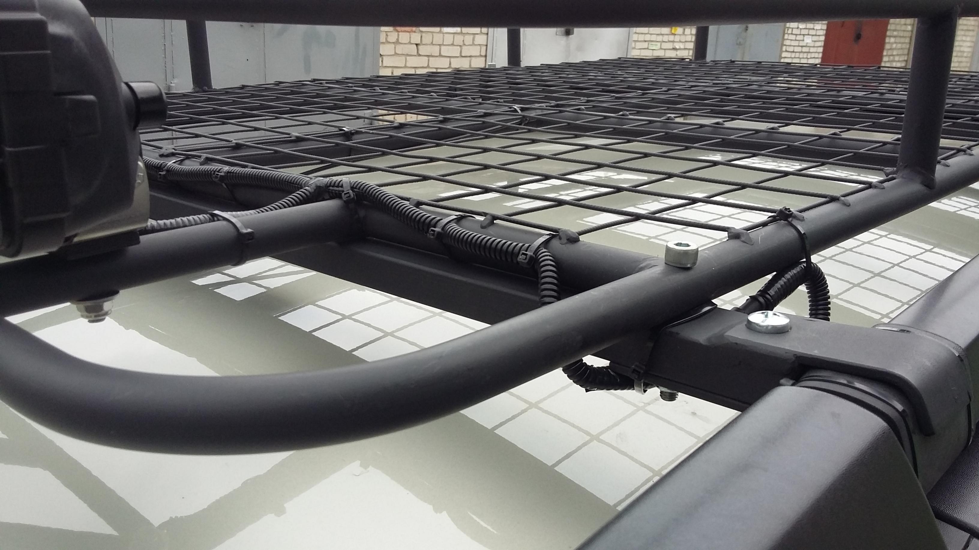

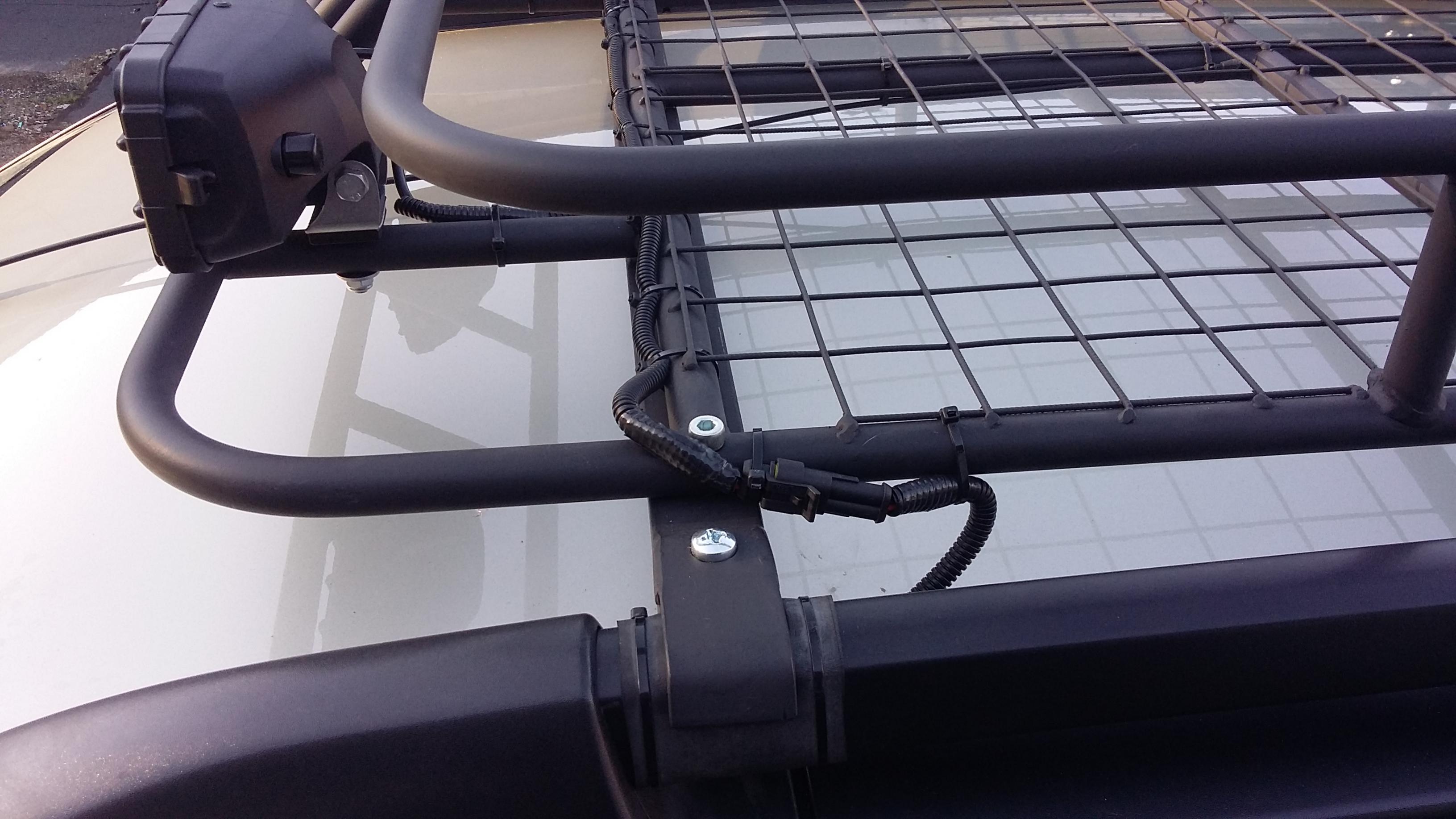

Соединяем провода, впоследствии соединение переделано так (но опять же на вкус и цвет…)

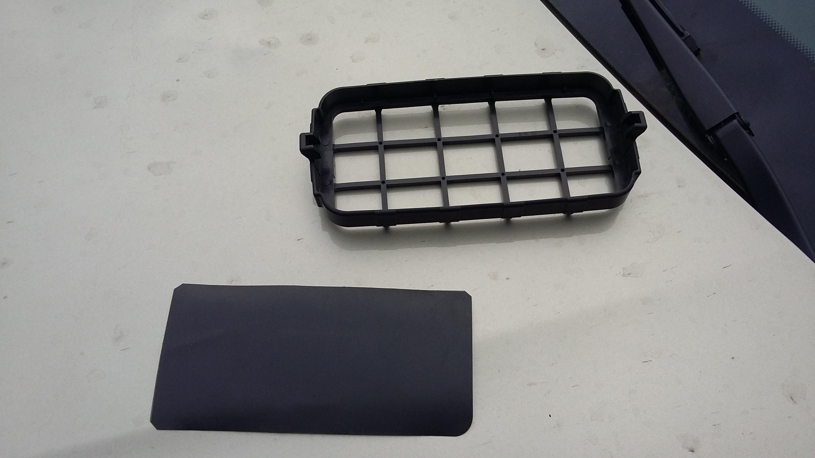

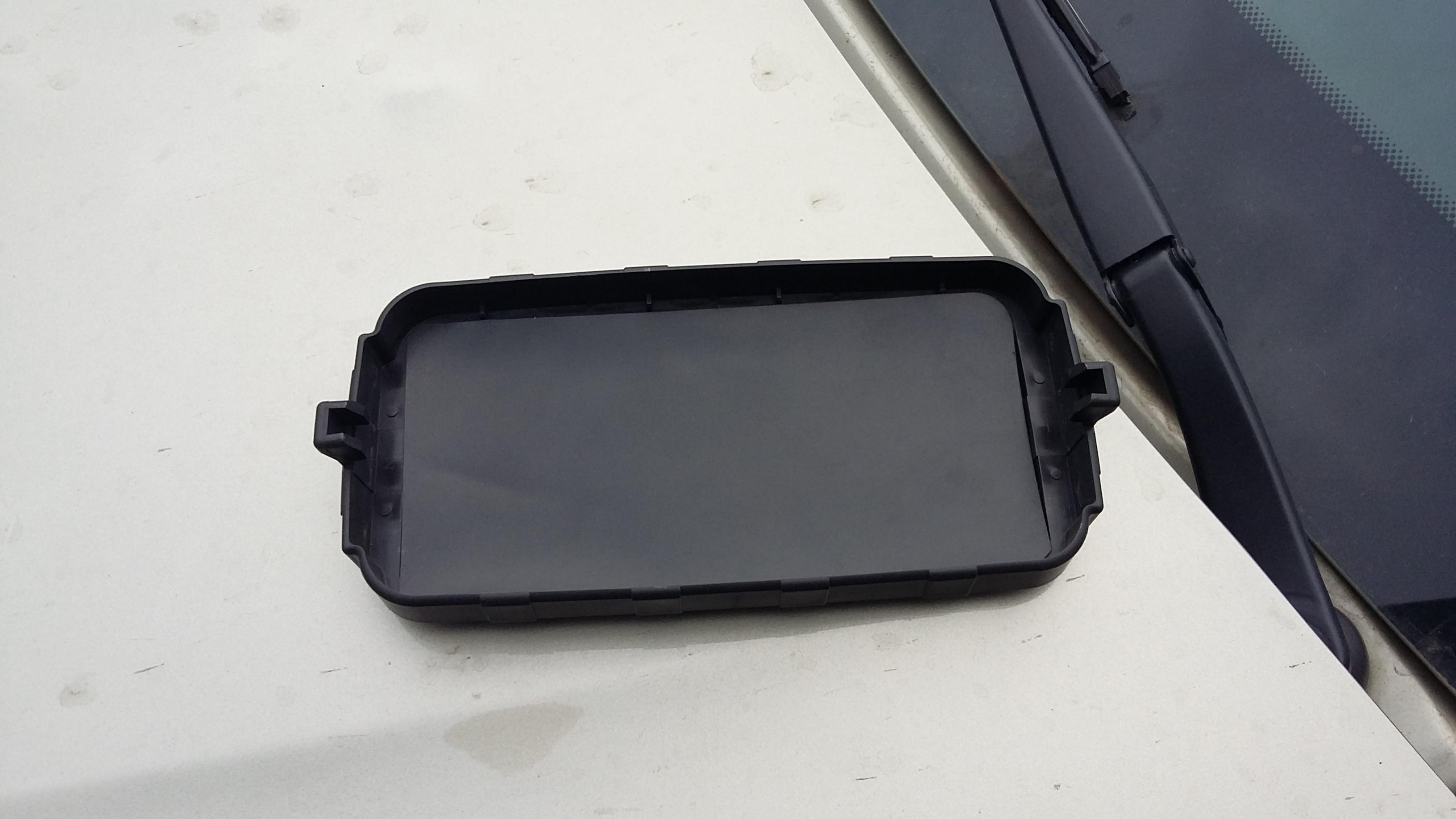

Вопрос со случайным включением фар решен следующим образом: вырезана вставка из пластиковой папки Erich Krause.

Пластиковая вставка нужна для защиты от сотрудников ГИБДД (при остановке можно сказать что это - коробочка для лампочки или бутафория… так посоветовал знакомый представитель ГИБДД добавив не слепишь – значит не нарушаешь).

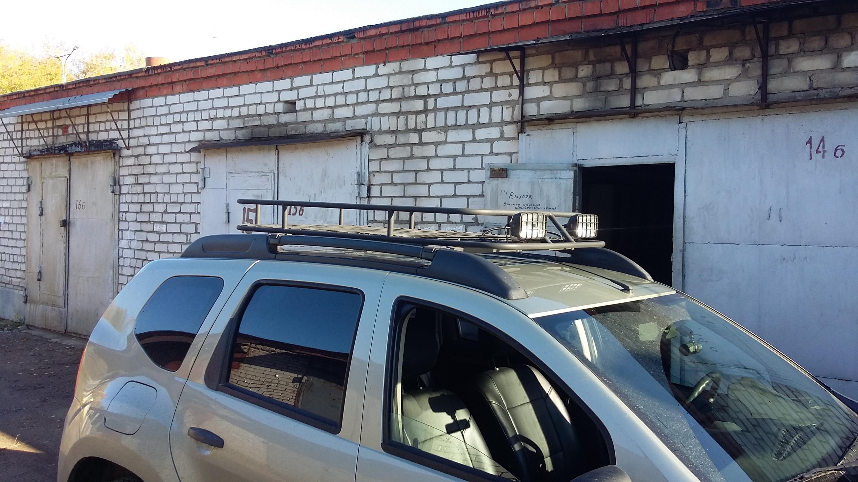

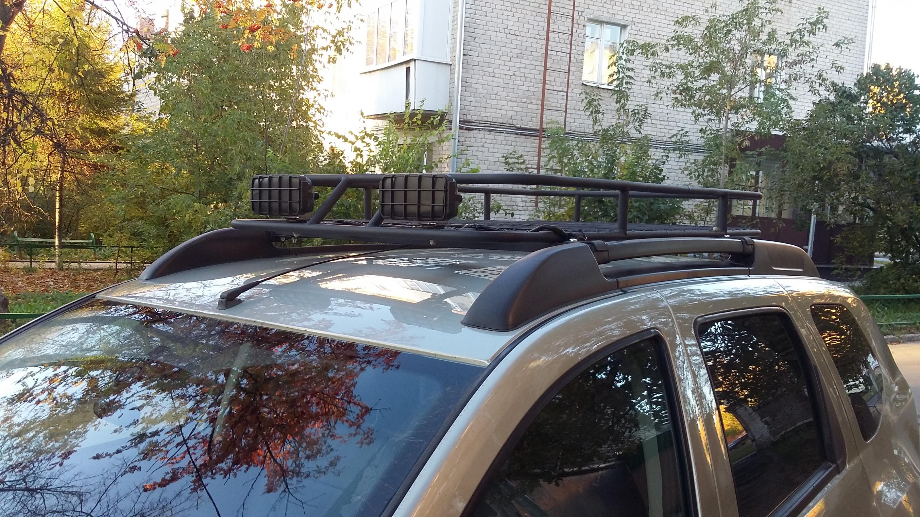

![](http://www.dusterclubs.ru/vb/attachment.php?attachmentid=101997&stc=1&d=1476262439)
![](http://www.dusterclubs.ru/vb/attachment.php?attachmentid=101998&stc=1&d=1476262439)
p.s. при скорости 110 км/ч гула (свиста) нет, на варианте без фар гул появлялся после 65-70 км/ч и дальше только усиливался, но был терпим.
