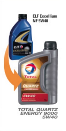

Вот таблица масел на совместимость...
Как-то не сходятся они, как минимум по классификации API
У Тоталя SN/CF, у Эльфа SL/CF
А про характеристикам я уж молчу.

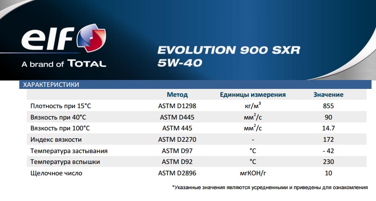

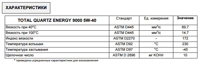

Зато Total Quartz 9000 Energy 5W-40 очень похож по классификации API и характеристикам на наш Elf Evolution SXR 900 5W-40, будто бы на самом деле одно и тоже.
Но ни одного экспериментатора, который лил этот Тоталь в Дастер, да и вообще в движки K4M или F4R я еще не встретил.
