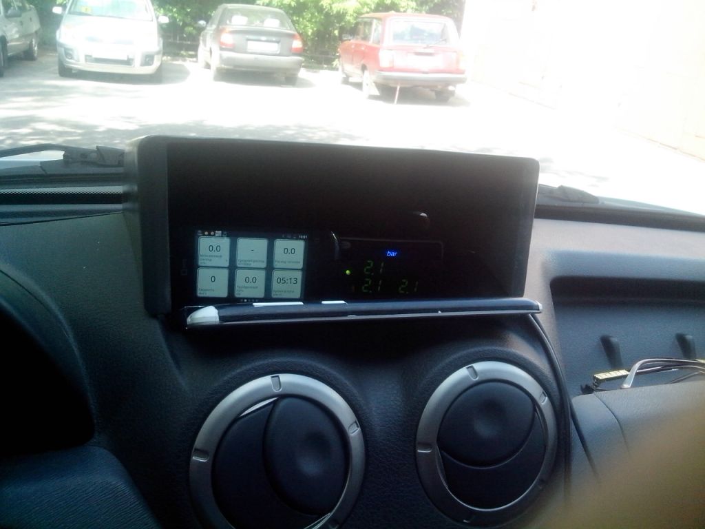

Вот такая конструкция прижилась в этой нише:
- рукоблудный козырек, прозрачным скотчем зафиксированный к решетке торпеды; под ним бутербродом:

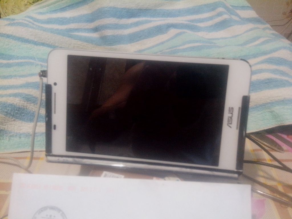

- полноценный 7'' планшет (в данном случае на нем картежная информация);
- частично сохранивший работоспособность старый смарт для БК OBD2;
- мониторчик системы контроля давления в шинах;

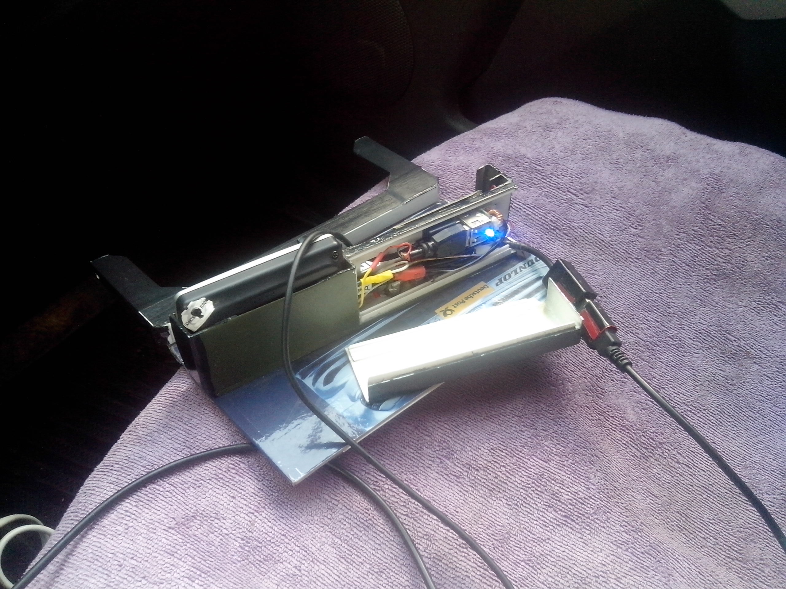

- монтажная панель для крепления этой кибернетики с блочком питания (планшет и смарт - 5 в, Carax - 12 в).
На фото провод питания тупо от прикуривателя идет, в настоящее время он через сверление в нише проходит.

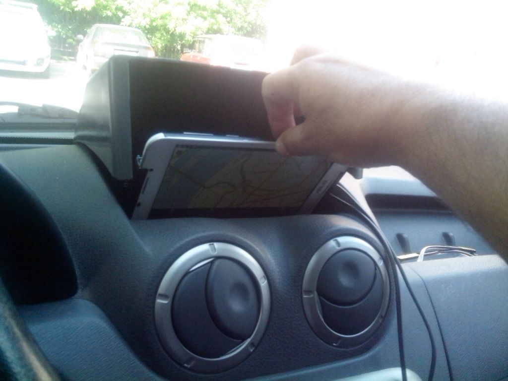

Планшет может опускаться и тогда лицезрею OBD с давлением.
Материалы: картон пористый и простой, ткань халатиковая, эпоксидка, шпаклевка (козырек); остатки пластиковых профилей; клей супер-момент мелкотюбиковый (панель крепежно-монтажная); толковый адаптер на 5 в.
