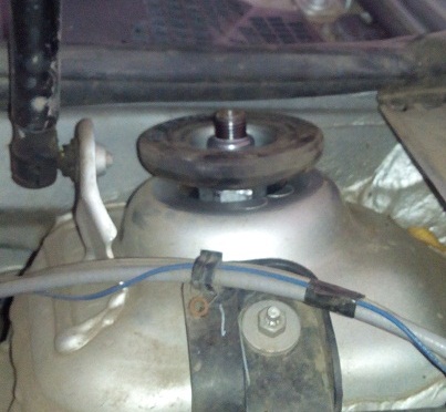

exed,
Когда то имел неосторожность поменять опоры SNR KB655.28 и поставить на перед усиленные пружины +30мм. В итоге получил то что на фото. Опоры полное оказались го..но. Поставил обратно родные так на них и езжу уже 260тыс, и выкинул усиленные пружины зазор стал 3-8мм в зависимости от того как повернуты колеса. К чему я это - к тому что если большой зазор значит опорам хана.
з.ы. по вашему фото я бы не сказал что так сильно они повылазили, поставте ровно руль и посмотрите.
