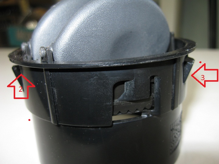

Сегодня получил дефлекторы от каптюра буду ставить вот только как старые снять кто снимал подскажите
на основании сопла дефлектора кроме трех защелок есть еще и выступ-фиксатор (на фото срезан), для извлечения сопла его надо совместить с прорезью в приборке.
