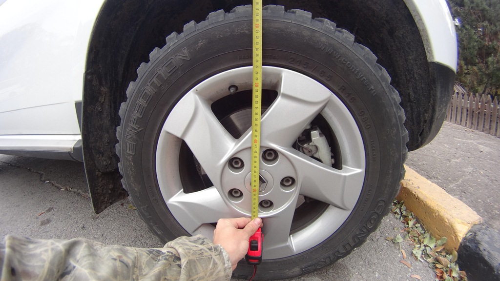

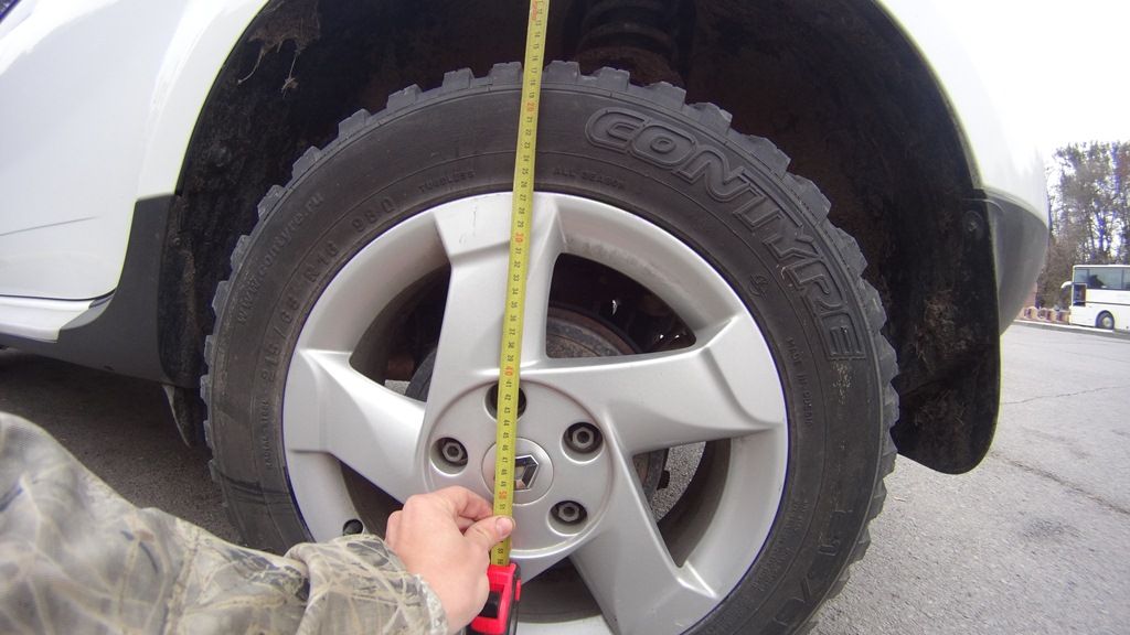

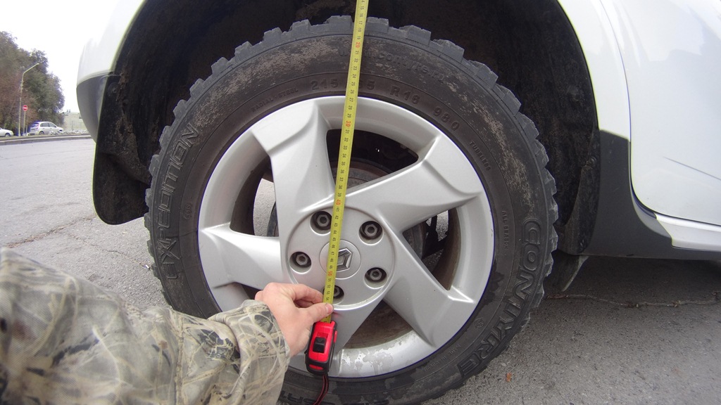

чутка есть проброс при резком ускорении на передке но не всегда... .
Удалось избавиться от проброса. Для зазора между чашкой и кузовом подкладывал шайбу 4мм под удлинитель штока, был проброс. Сейчас поставил шайбу 2.2мм зазор стал меньше и на левом колесе был зазор больше на 1.5 мм. подложил под правую еще 1.5мм зазоры стали одинаковые и проброс ушёл полностью!
Итого
Спереди было 45см стало 48
Сзади было 43см стало 48
