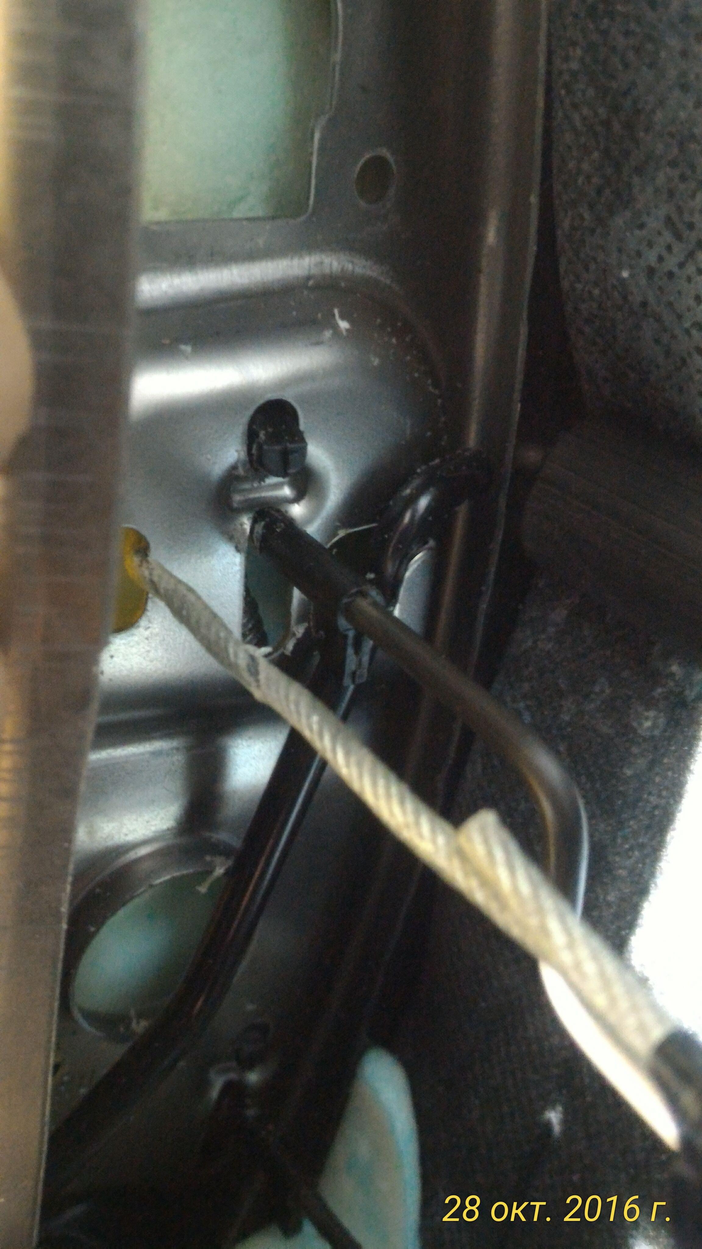

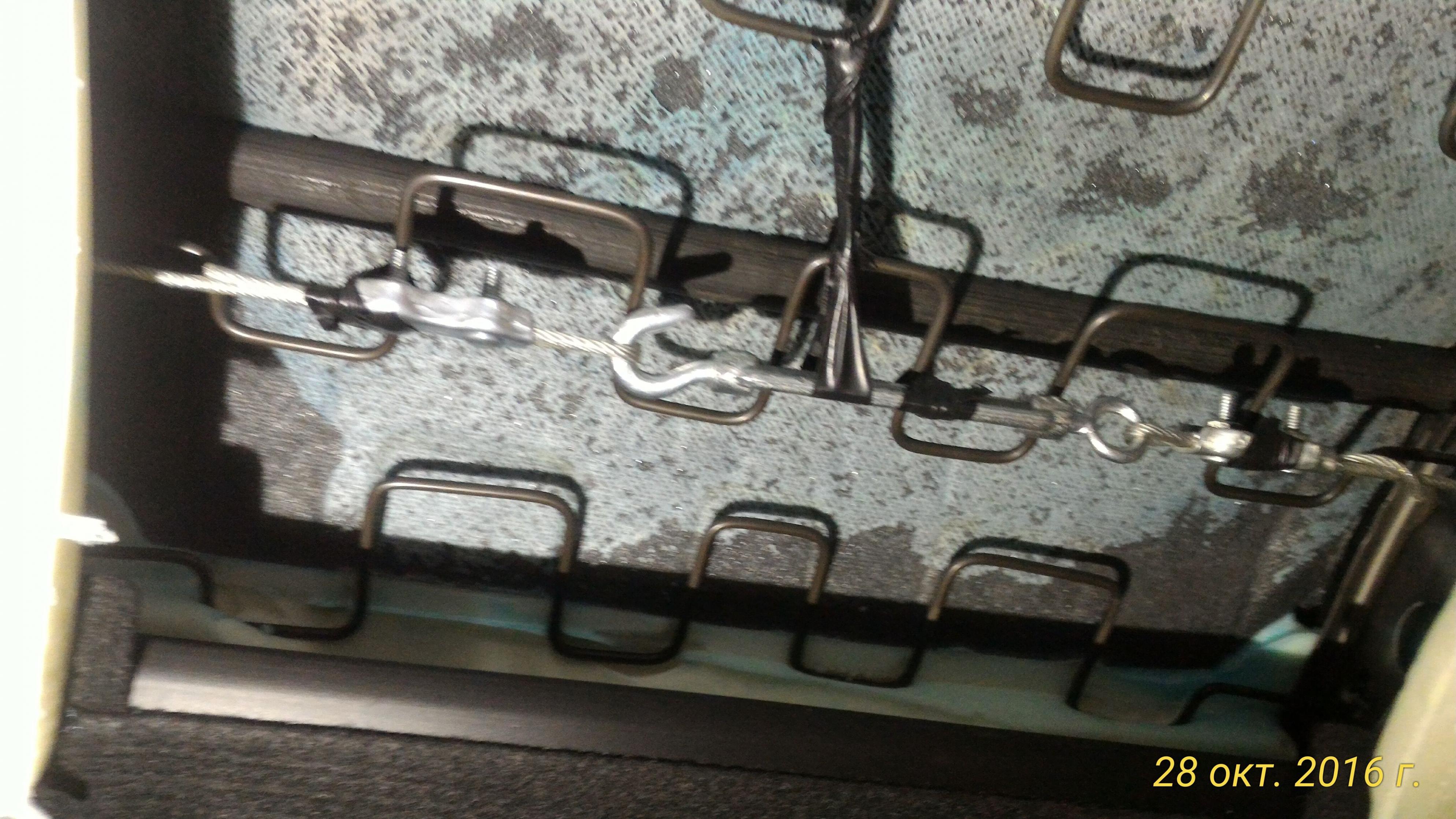

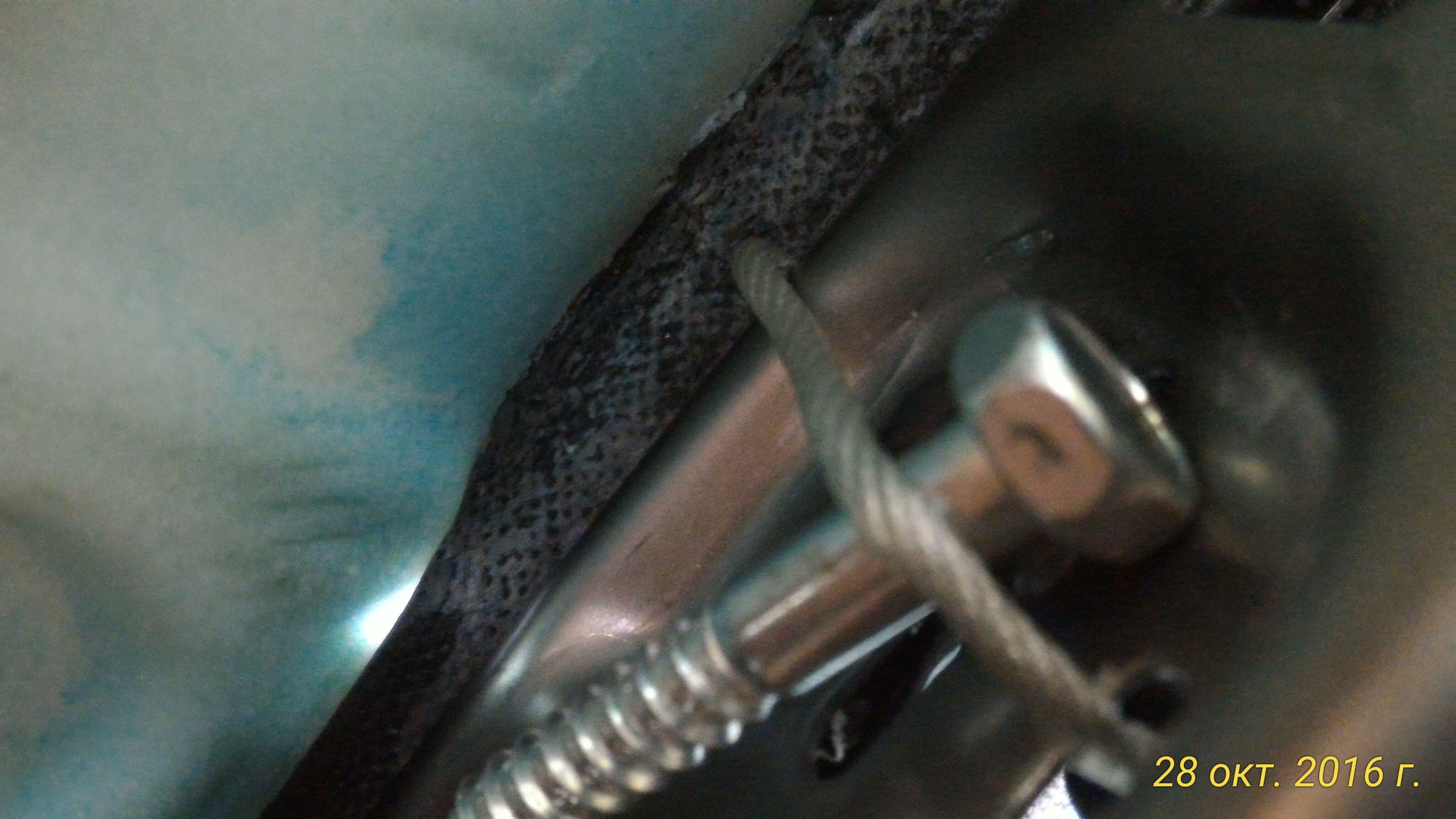

Вот что я сделал. До этого был логан потом флюенс ощущения те же .Взял трос 3мм ,зажимы и стяжку для троса.Как то так получилось. Главное можно настроить под себя. Там где трос касается спины надел кислородный шлаг для большего контакта.2 фото это пока колхоз ,нужно для того что бы трос не зацеплялся , пока думаю как сделать.
