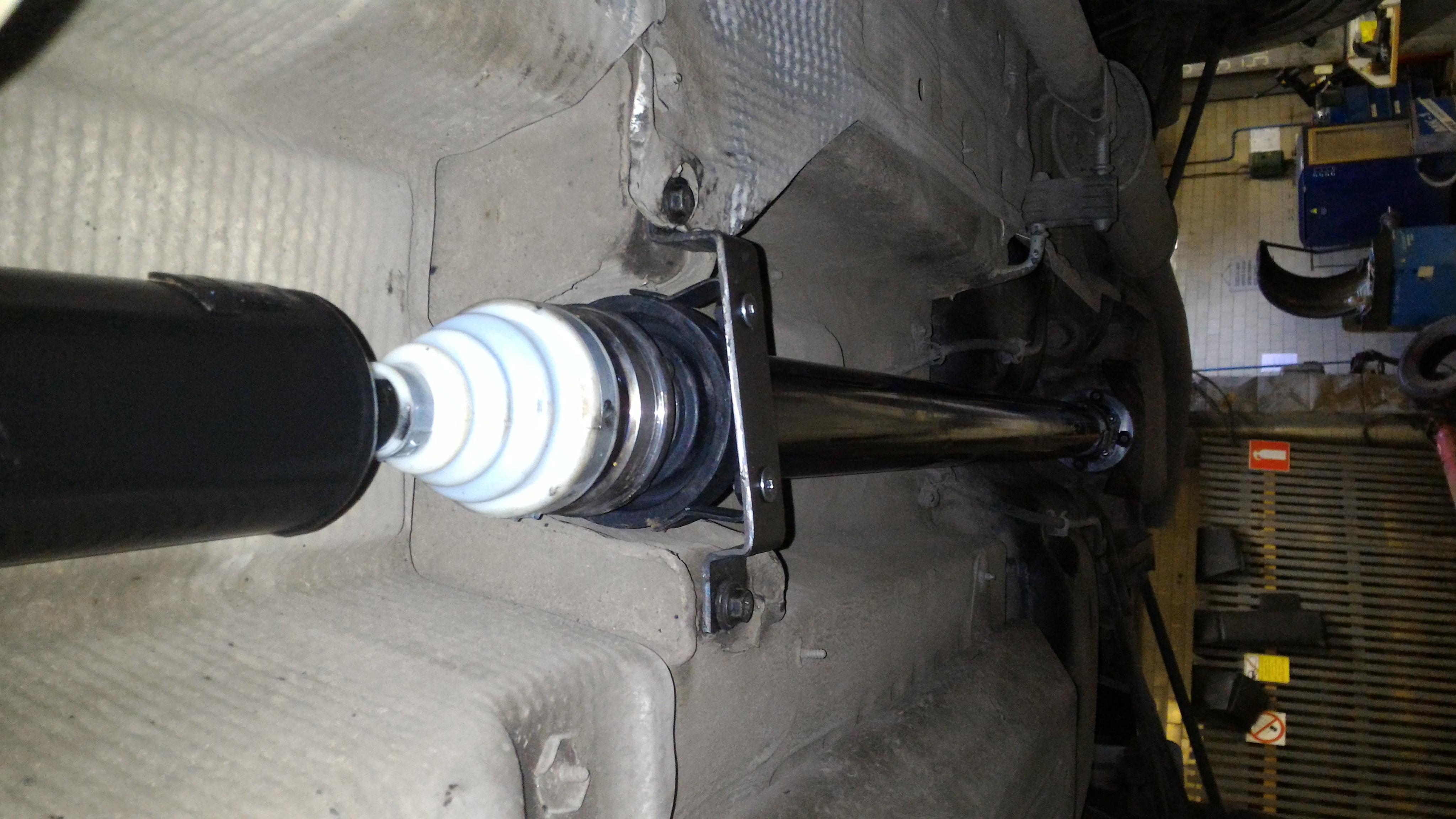

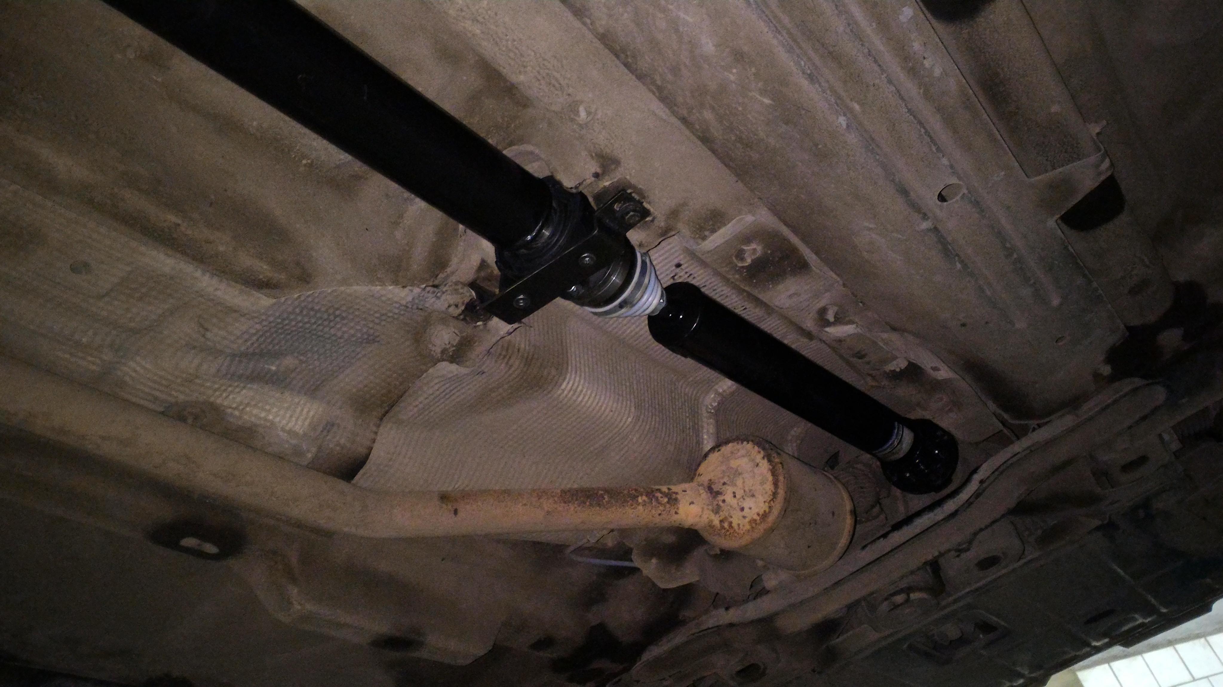

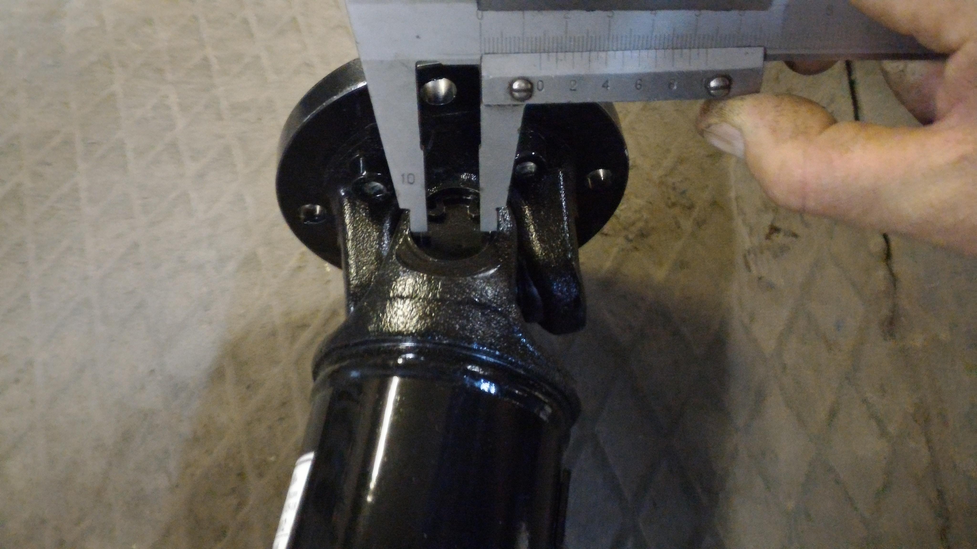

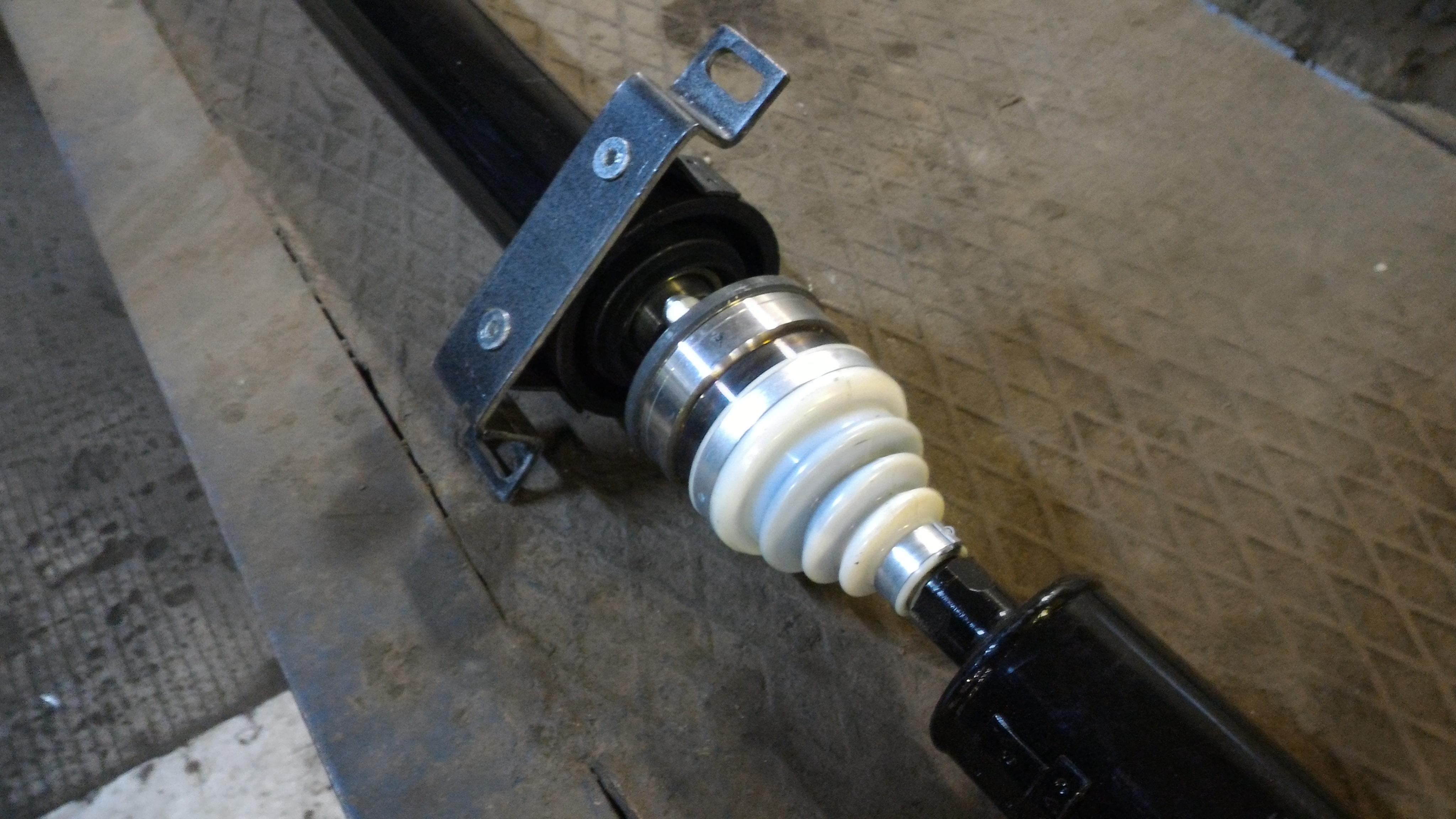

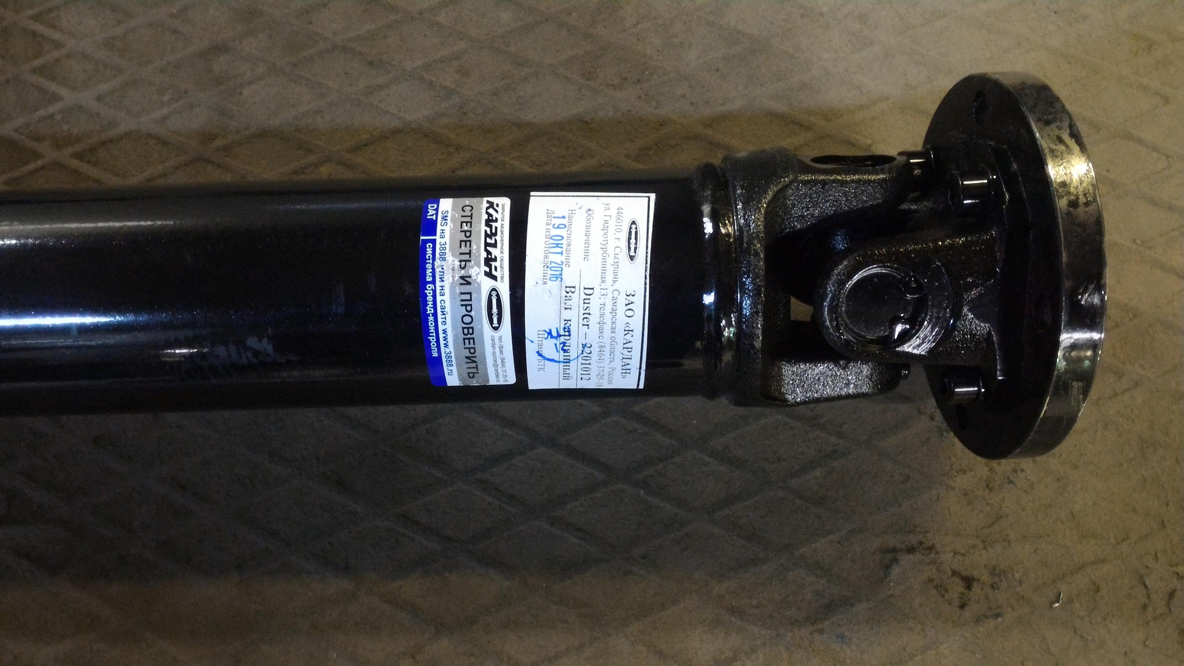

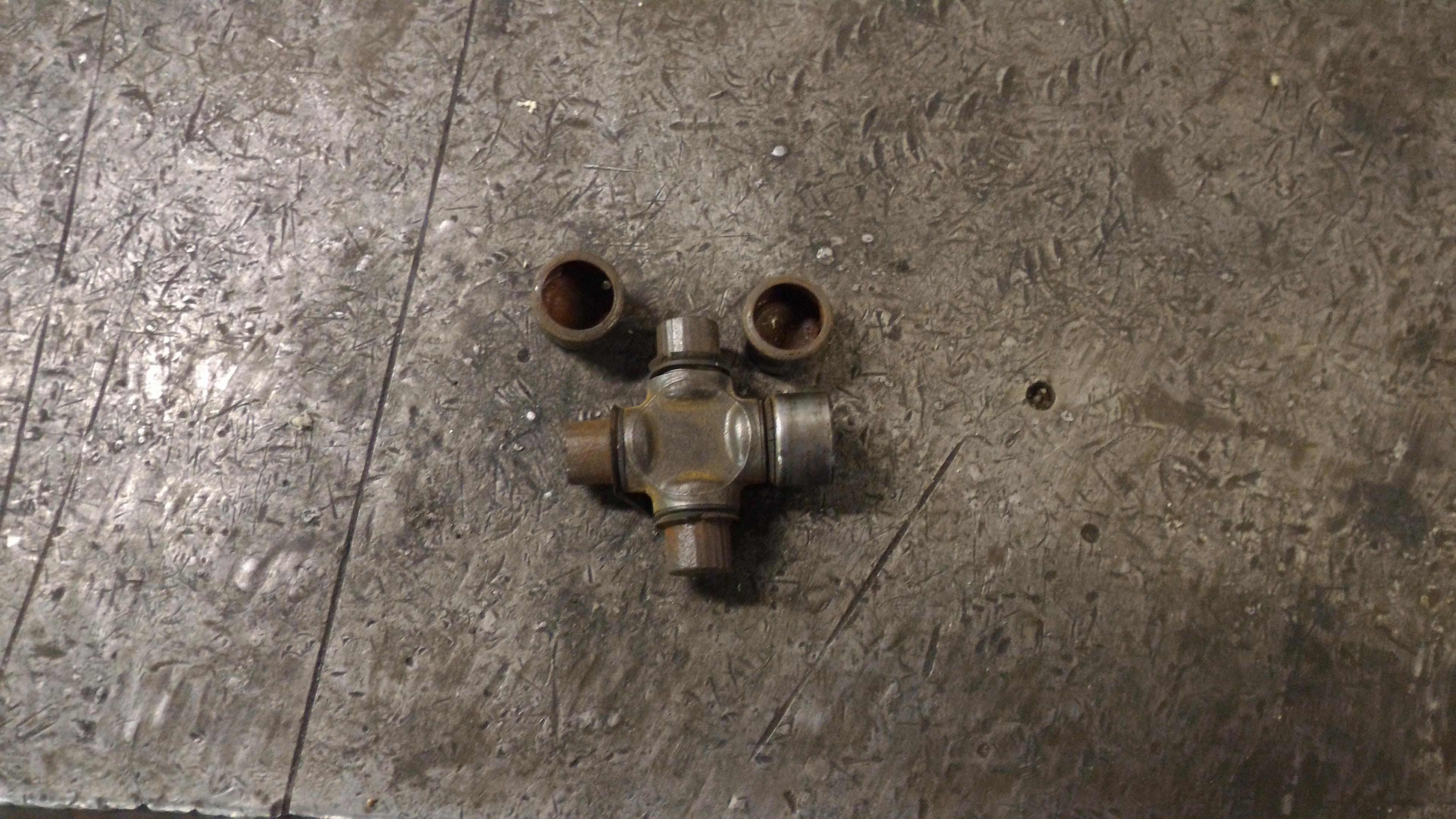

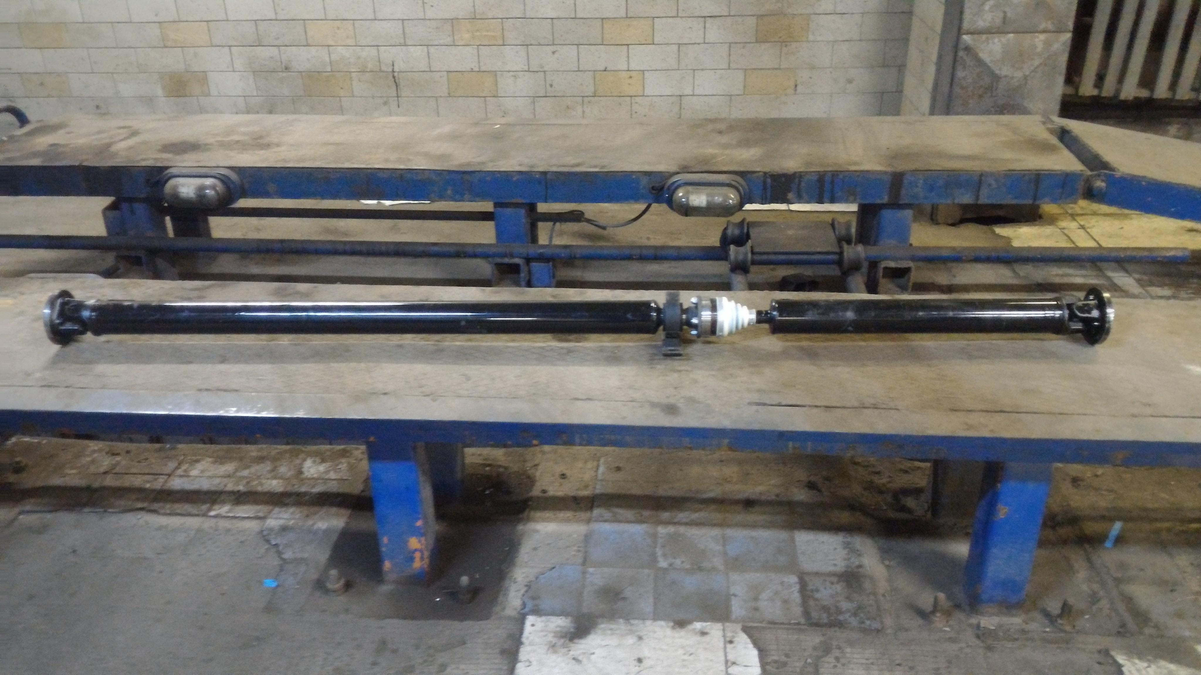

Добрый день. Вчера знакомый установил вазовский кардан. На родном вышли из строя крестовины при пробеге около 50 тыс. км. Признаков не было, обнаружил на ТО.
Крестовины от классики на стопорных кольцах, шрус - нива. Производство - Сызрань, стоимость около 15 т.р.
На моем пробег 68000 - полет норм.
фото ниже:
