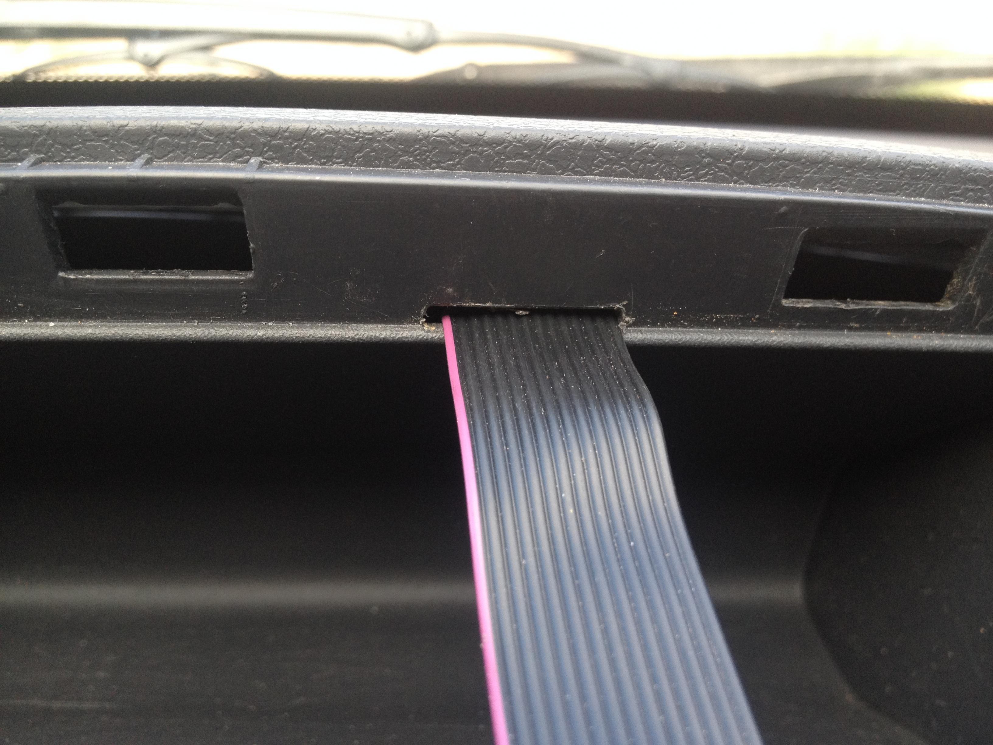

Подключил Мультитроникс на постоянку. Основное питание взял с освещения бардачка ("+" пропадает в течении 3,5-4 минут (Справедливо для рестайла)). Завел через тумблер на колодку OBD. На тумблер так же приходит + OBD шлейфа. То есть сейчас при глушении машины (и не беспокоя оную) питание на БК пропадет полностью. Для меня актуально в преддверии зимы и длительных простоях. Так же сохранено штатное питание OBD колодку для CLIP. Замок взял с ACC прикуривателя, габариты там же. Считаю достаточно ACC, нет смысла "Зажигание" искать. А на прикуривателе все в одном месте.
Не знаю, размещал фото уже или нет. Шлейф элементарно и аккуратно выводится в нишу над MediaNav. Без всяких паяльников с прожиганием отверстий. И главное можно удалить шлейф и будет почти "как было".
