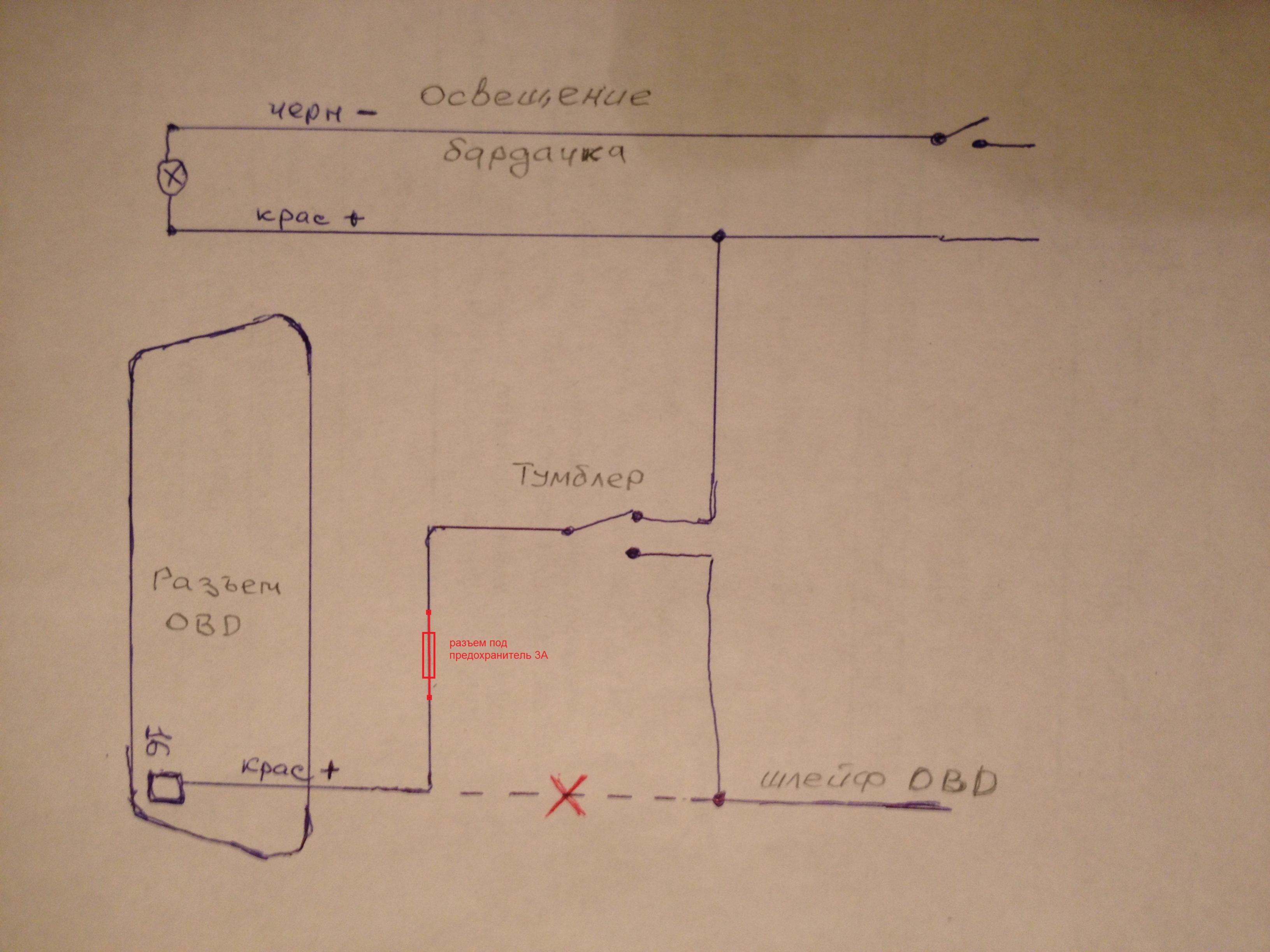

Михалыч35, Из меня рисовальщик еще тот. Приеду вечером попробую. Но гарантий нет
Вот как то так. Если бы рисовал на компе час два бы ушло.
Красным + на освещение вещевого ящика управляет реле в Блоке комфорта. Контакты + 150 мА в легкую переживут.
P.S. Добавил предохранитель, который забыл нарисовать в первом варианте схемы.
P.S.S. Повторители должны осознавать, что Вы это делаете на свой страх и риск. В машине делайте все аккуратно, термоусадка, изоляция, никаких соплей, крепите проводку - и машина Вас не подведет.
