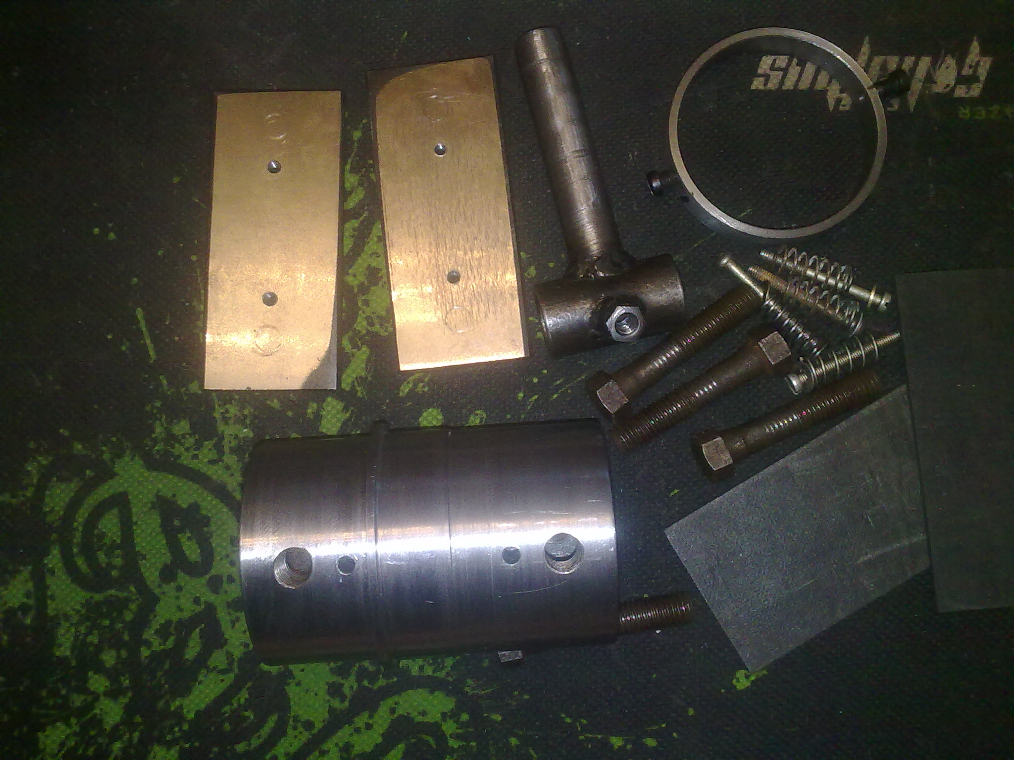

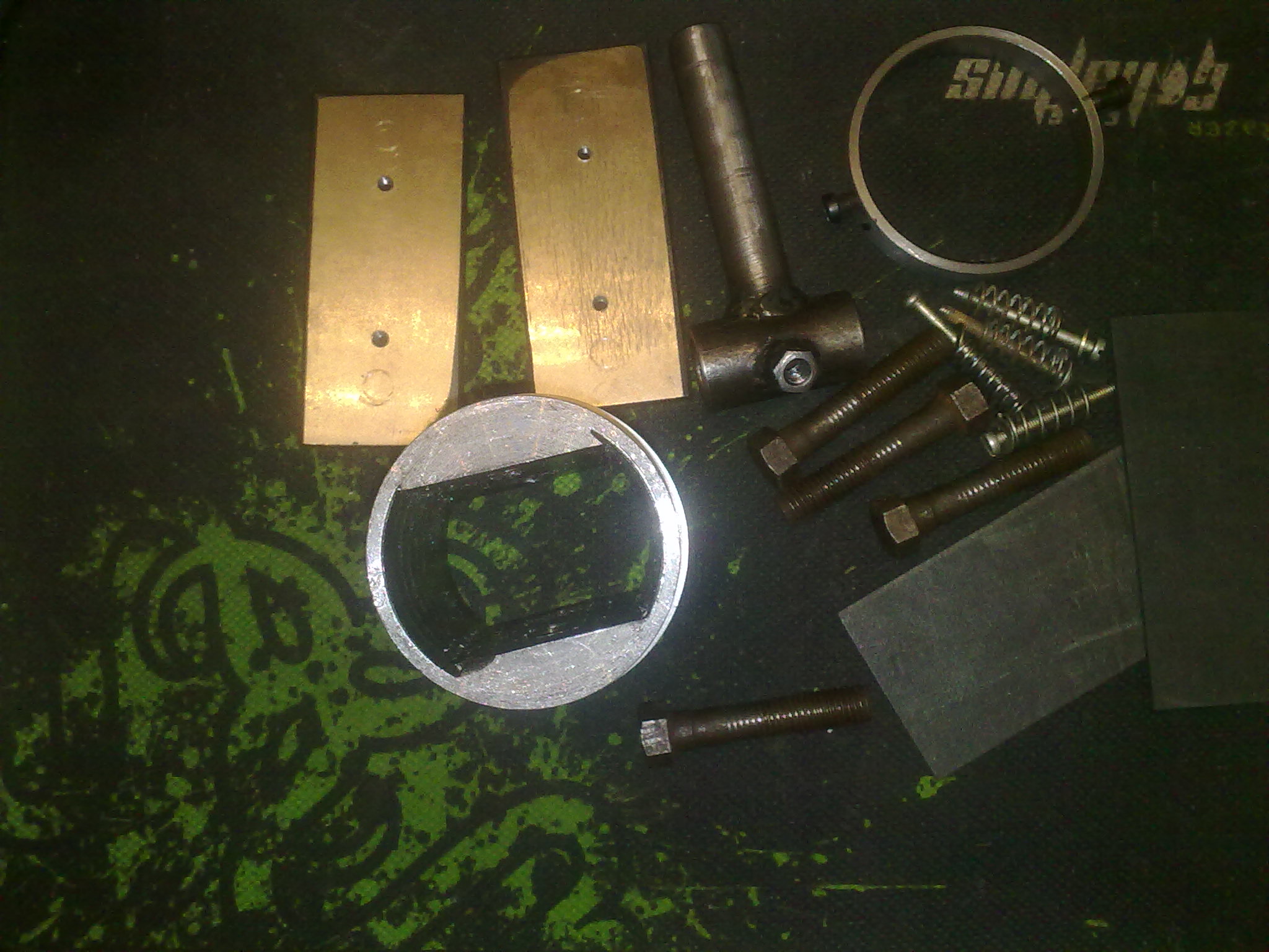

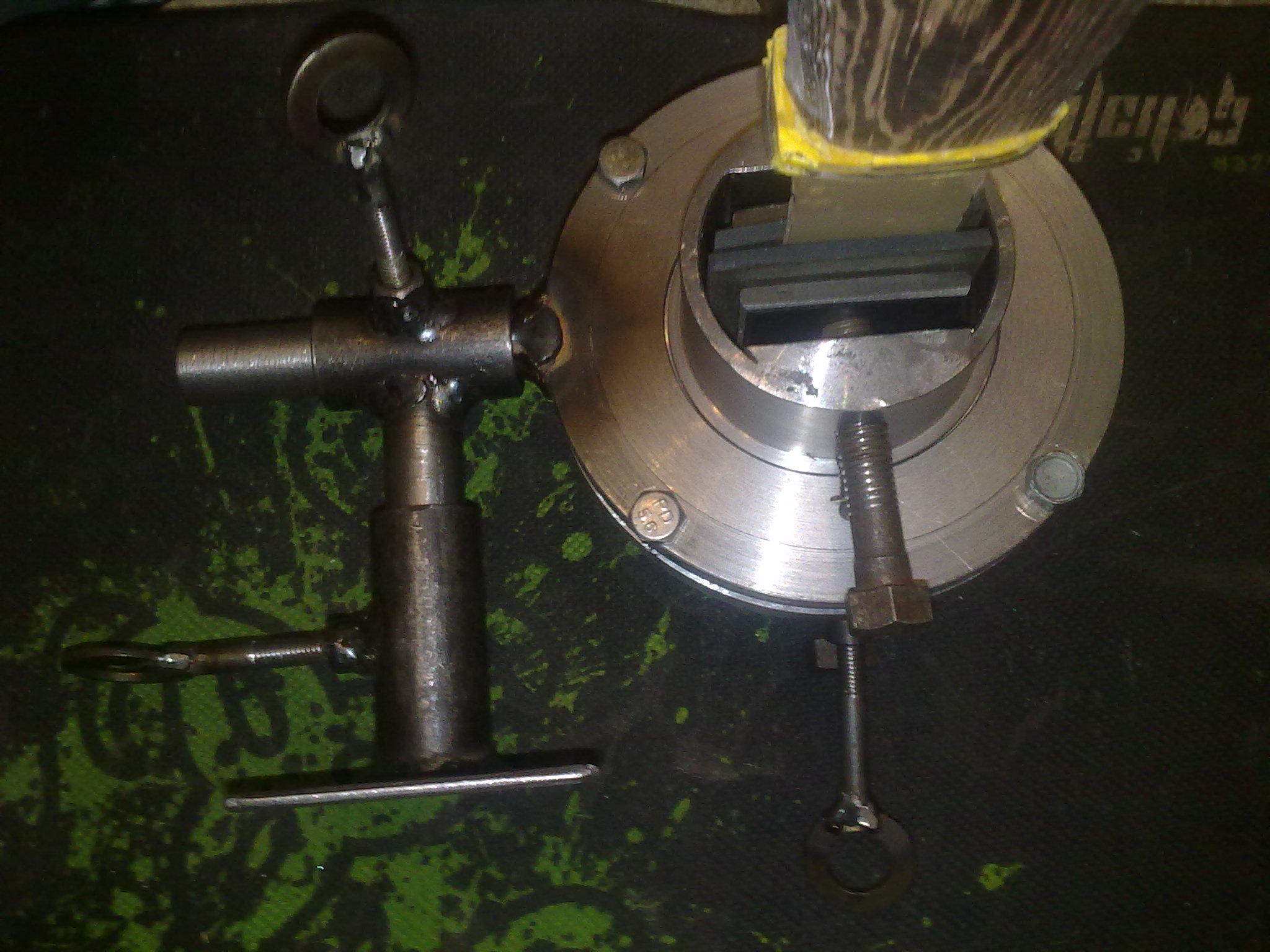

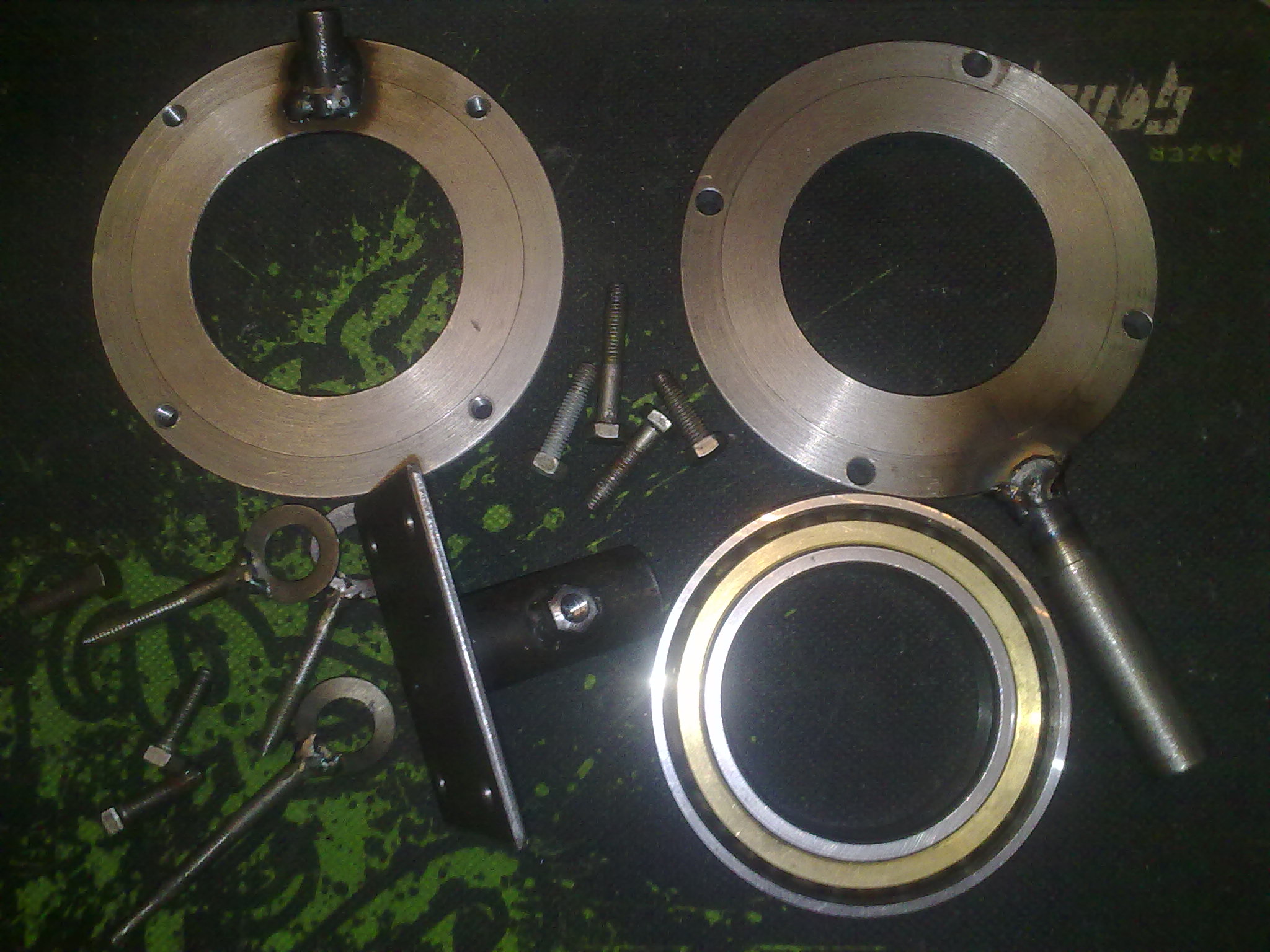

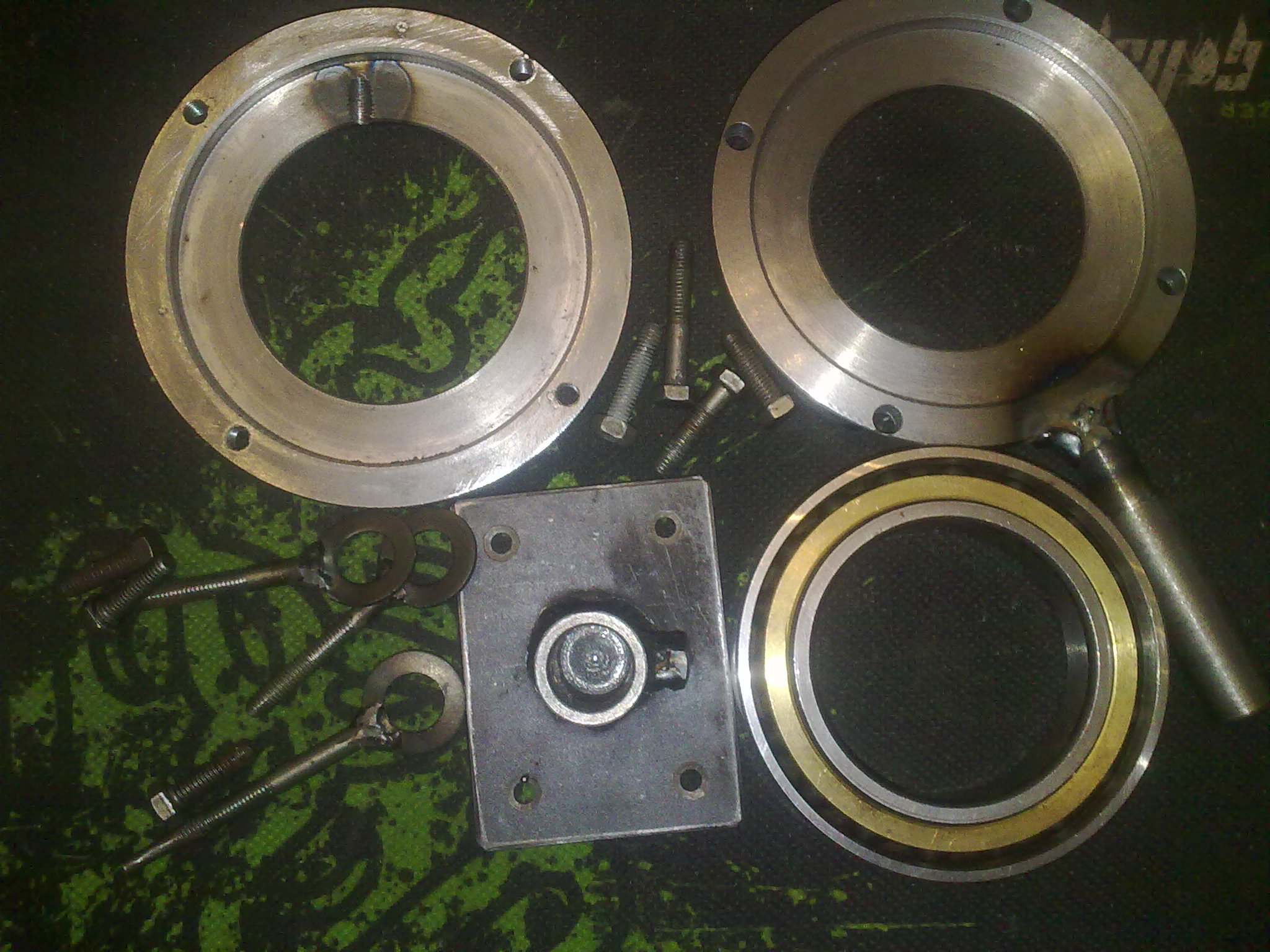

Надоело зажимать клинок ножа тисами и тисками в тисах(сорри за тавтологию) Короче, в порыве вдохновения, за пол дня изваял ножевые тисочки. Чертежей не рисовал, делал "по месту", из того что было. Началось всё с того что зашёл в гости к слесарям-ремонтникам и.....увидел подшипник, который имел небольшой люфт(был на списание), но мне это совершенно не мешает, тем более внутренняя обойма будет стопориться. Метизы временные, для "пристрелки" размеров, позже сделаю удобные "барашки", ну и может быть облагородю(напильнинг, шкуринг, покраска) приспособу.
