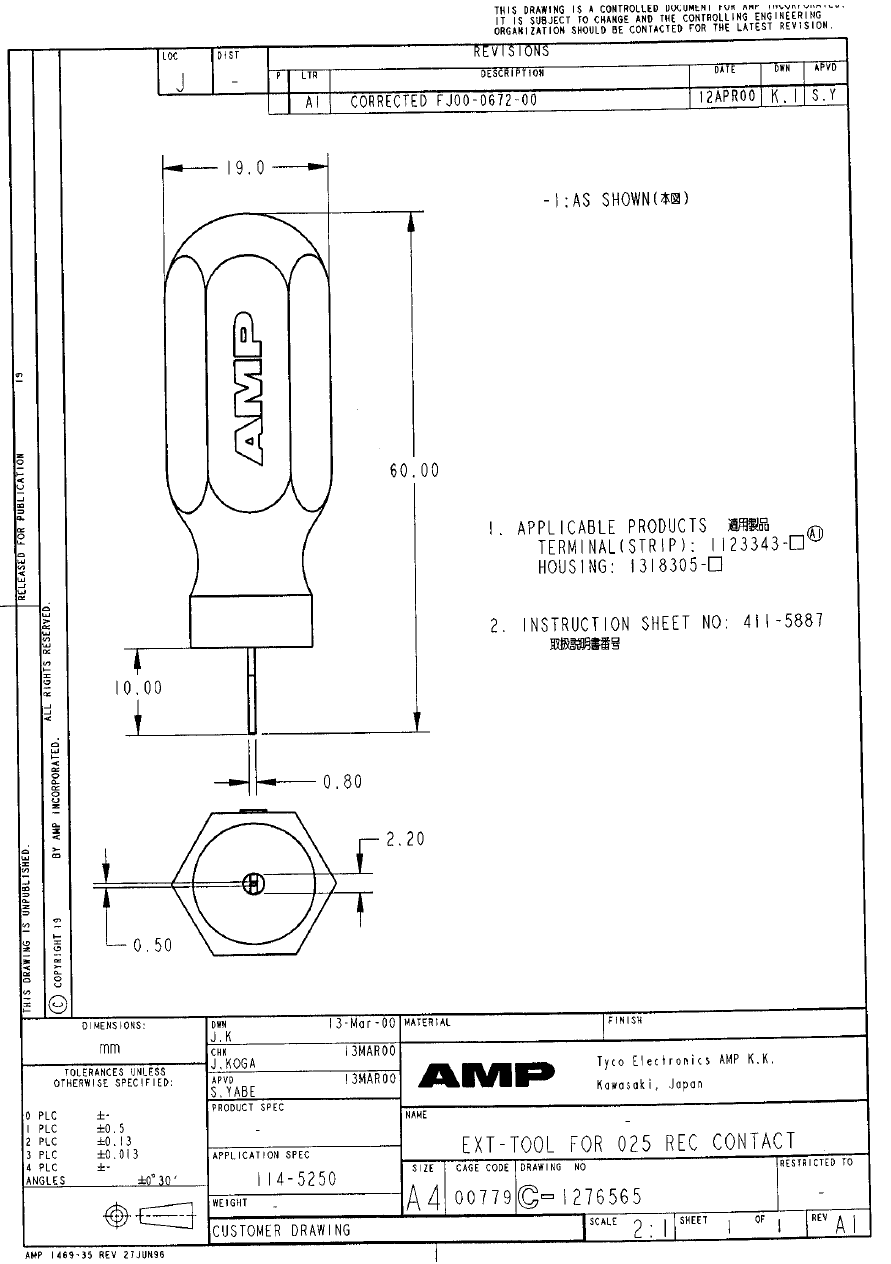

Сообщение от Alekc495
А вытащить с колодки его нельзя?Чтоб провод не резать. Потом заизолировать и примотать к жгуту.
Вытащить можно, но если Вы раньше не имели дела с этими разъемами, сделать это будет не просто.
Нужно изготовить спец инструмент как на картинке.
Можно конечно использовать обычную стальную проволоку подходящего диаметра, но для этого нужна определенная сноровка. С первого раза вряд ли получится. придется помучатся.
Во вложении инструкция по замене контактов.
