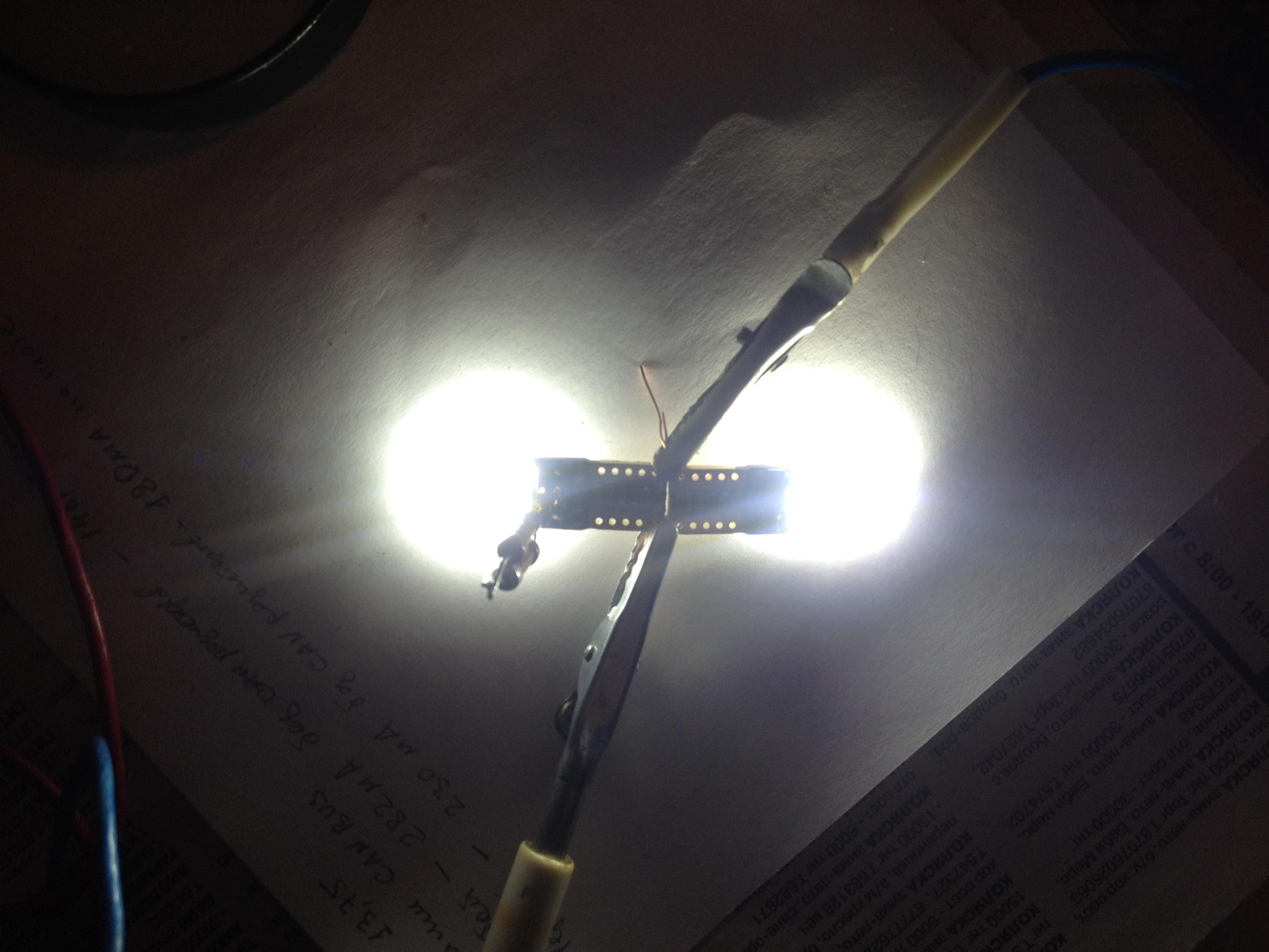

Не буду отключать одну сторону. Хлопотно это, слишком все мелко. Провел эксперимент:
Выпаял CAN BUS резисторы, замерил ток на черных с Ebay - 180 мА, греется.
Подпаялся для экспериментов навесным монтажом вместо резистора 0,68 Ом - 2 Ома - ток 55 мА, чуть теплые.
Конечно лампы фотографировать еще тот геморой и фото не передает яркости, но выводы можно сделать. Слева 55 мА, справа 180 мА.
Купил SMD резисторы на 2 Ома и перепаял все лампы. Зачем китайцы загоняют светодиоды в по сути критический режим - загадка, наверное, что бы чаще покупали. Если отключать одну сторону, то надо рассверливать перемычку между сторонами и еще увеличивать резистор до 4 Ом. Светодиоды соединены по два последовательно и все эти пары в параллель.
