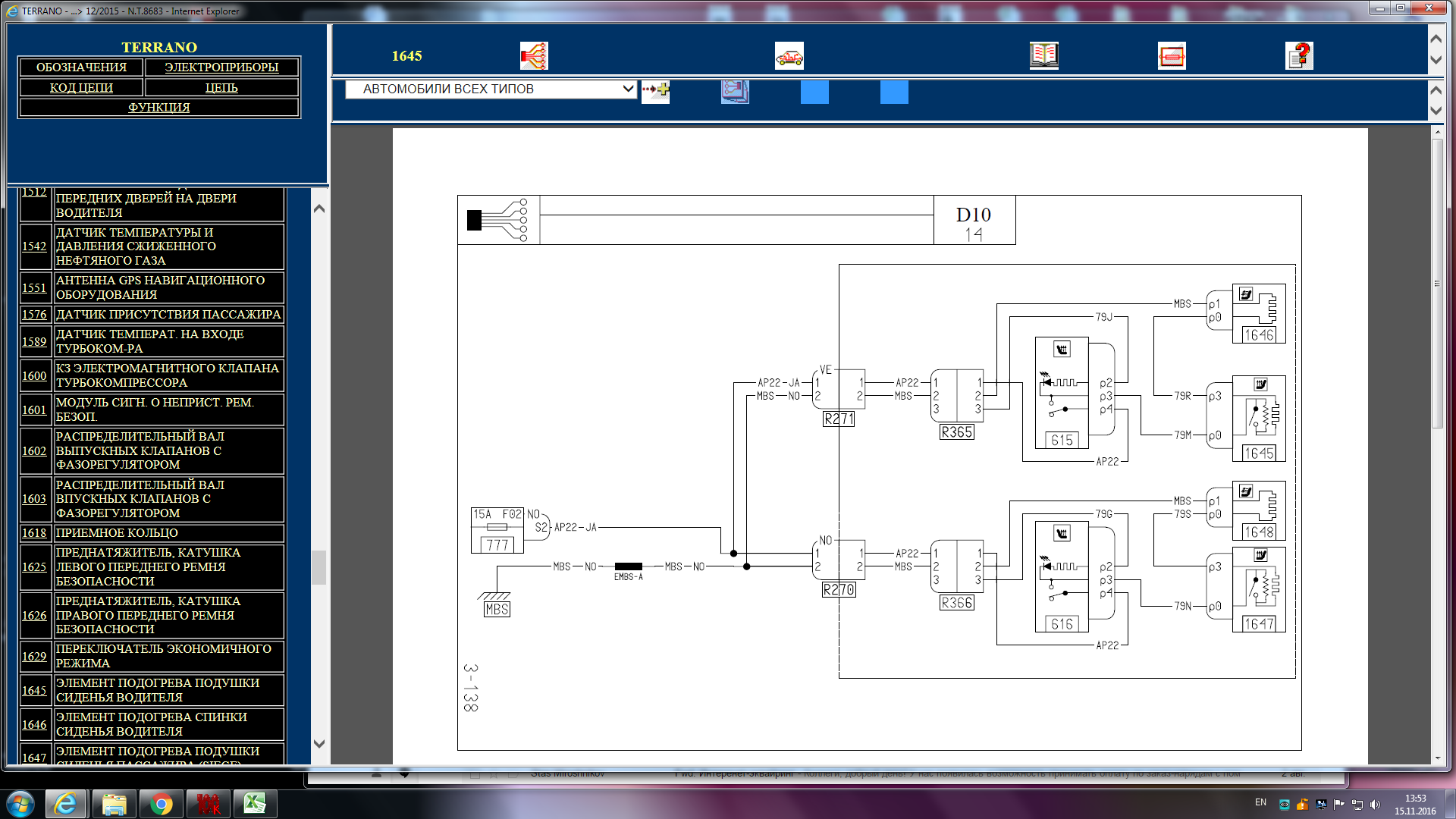

может подскажите если возможность подключения светодиодов под сиденьями водителя и пассажира, именно от подсветки кнопок или обогрева, для подсветки салона в ноги.
дерзай! ... но лучше продёрнуть проводок от освещения салона, тогда подсветка будет работать синхронно с плафоном а не постоянно при вкл зажигании. Схема от терано 16 года, может на дастере подсветка кнопок и есть но тогда она идёт на 3ю клемму разъема R365 (366) так что разберёшься
