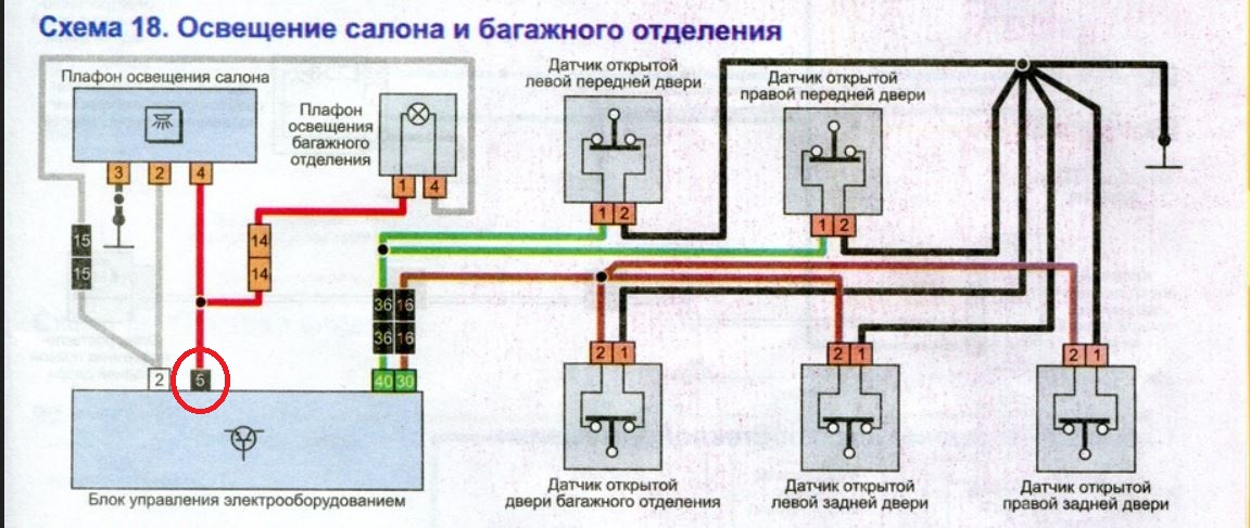

Если "+" взять с освещения салона, а "-" с любого места - то тухнуть подсветка будет только через время после закрытия машины. Схема, которой делился коллега sova по моему.
Но... Если навешать на ЦЭБКС что попало, и это что попало или проводка к нему коротнет/будет потреблять большой ток и ЦЭБКС скажет "до свидания", то этот ЦЭБКС стоит совсем не детских денег.
