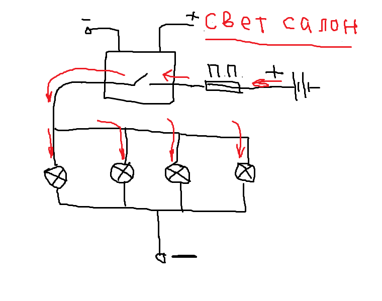

blosst, Приветствую Сергей! Завтра встреча, а это самое лучшее средство от хандры...приезжай!
Подключать я решил подсветку ног через реле..и плавкий . При таком подключении цепи будут не связаны и токи в штатной проводке не увеличатся, при этом будет и отдельная защита моей "левой" цепи. А вот питание кажись придется брать, как ты говоришь, от салонного светильника, по схеме дастера я не понял где этот сигнал появляется раньше...ну и голову ломать большого желания нет, думаю и так будет норм.
