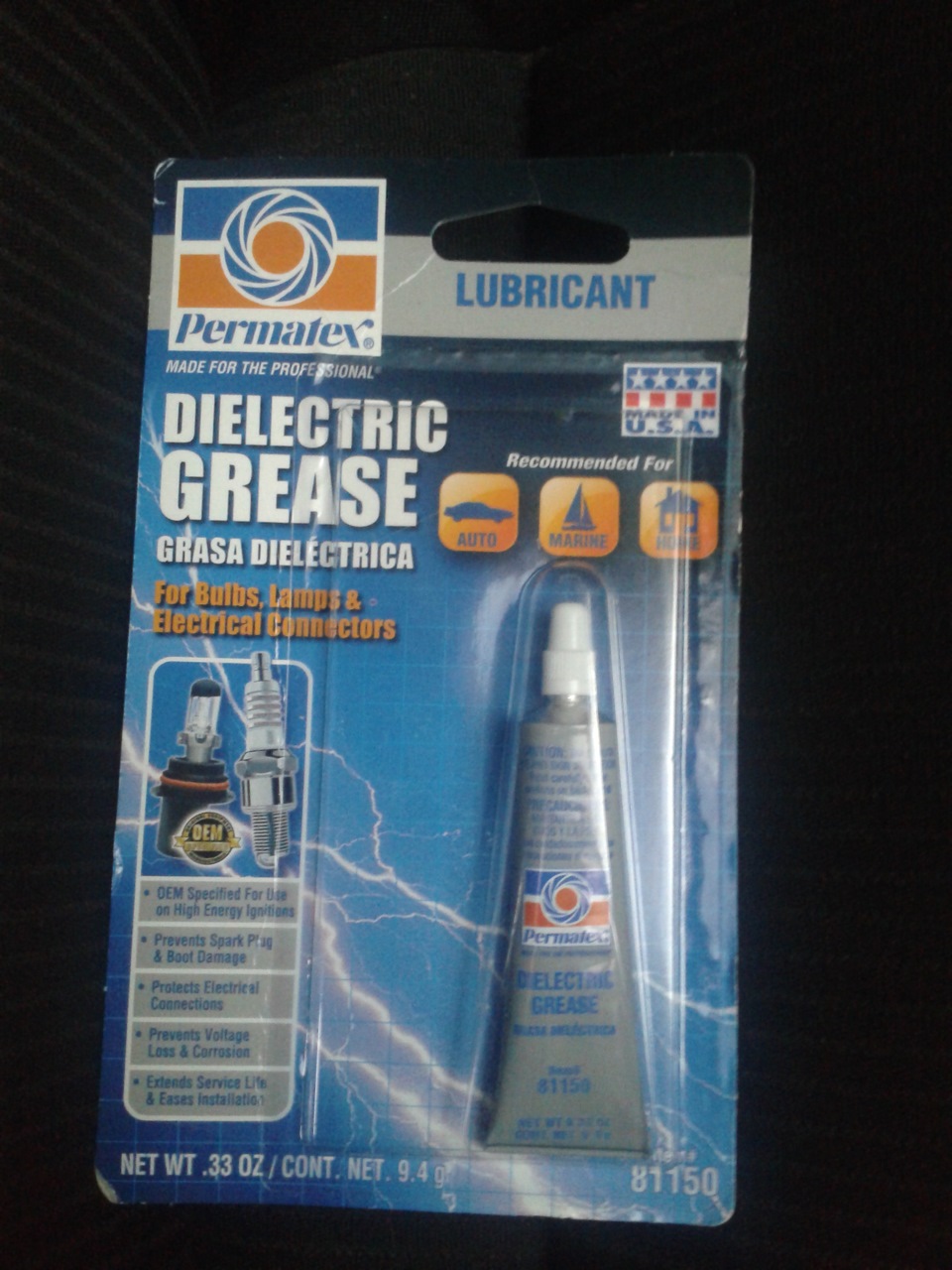

Кто мазал катушки такой смазкой?
PERMATEX 81150 - 200р
Есть инструкция от производителя
ИНСТРУКЦИЯ ПО ПРИМЕНЕНИЮ ПРИ ОБРАБОТКЕ КОЖУХА СВЕЧ ЗАЖИГАНИЯ
Для достижения лучшего результата наносите продукт на чистые, предварительно высушенные поверхности!Dielectric Tune-Up Grease - схема
Убедиться в том, что зажигание отключено.
Чистой ветошью очистить детали.
Нанести тонкий слой на внутреннюю поверхность колпака свечи.
Нанести тонкий слой на керамическую часть свечи.
Надеть колпак на свечу зажигания.
