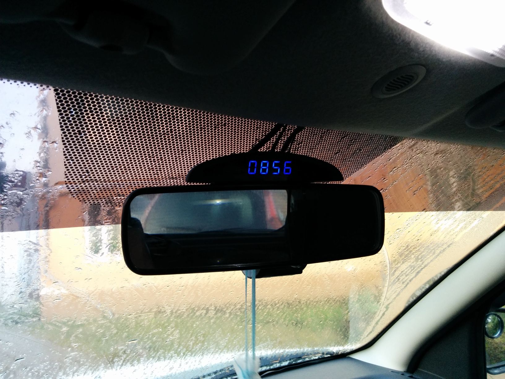

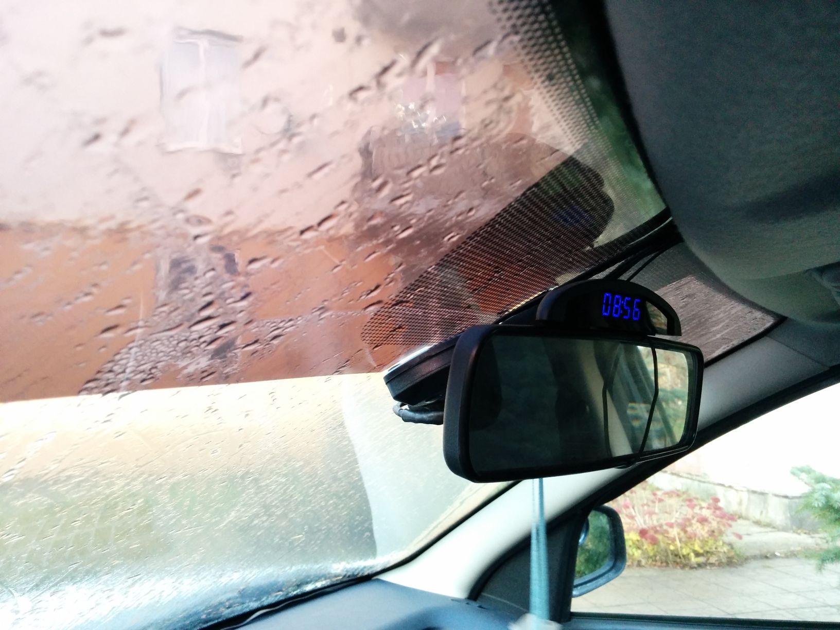

На вкус и цвет -все фломастеры разные.... но можно и на торпедо, дело хозяйское.

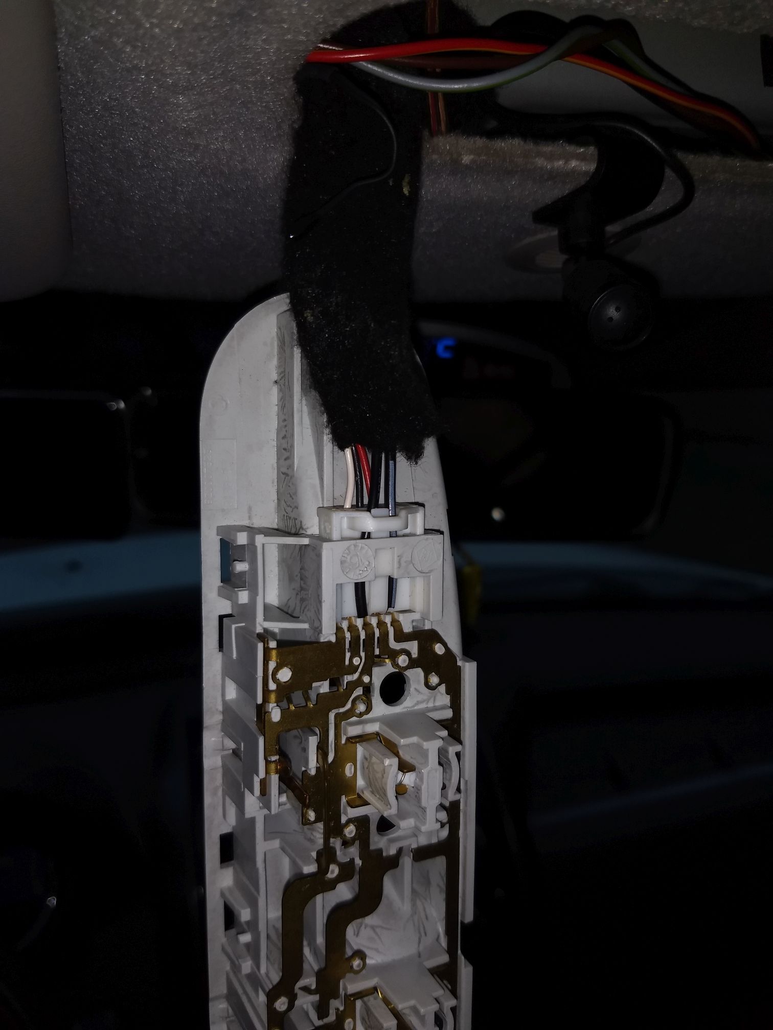

Подключил к питанию плафона, плюс в том, что через некоторое время мозг машины с него напряжение снимает (вдруг забыл свет включенным), т.е. часы тухнут, засыпают вместе с машиной, снаружи не видно. Ход сохраняется, внутри батарейка.
Они еще могут показывать температуру и напряжение. Что показать программируется, я установил часы + градусник, напряжометр отдельный в щиток приборов вставил, иногда и градусник напрягает, ждешь когда переключатся показания, 2-3 сек, но всё же..
На добавленных фото видно как питание подключил, просто вставил в разъем, который к плафону подключен. Красный +, черный -

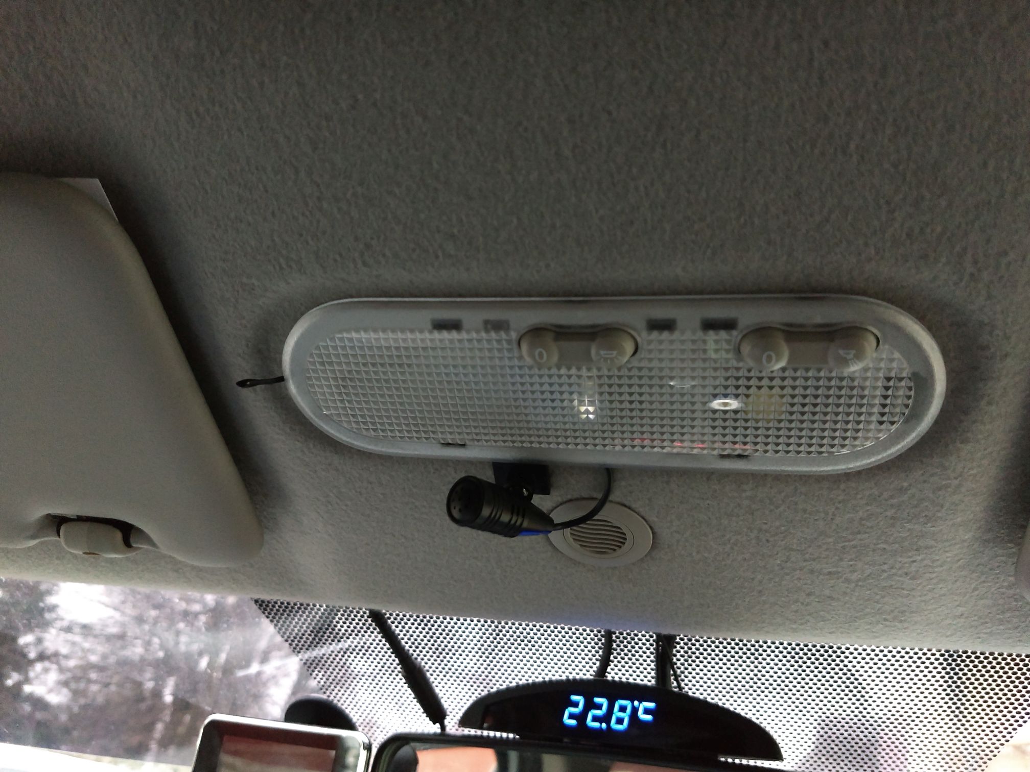

На другом фото видно датчик температуры, из под плафона торчит слева.
