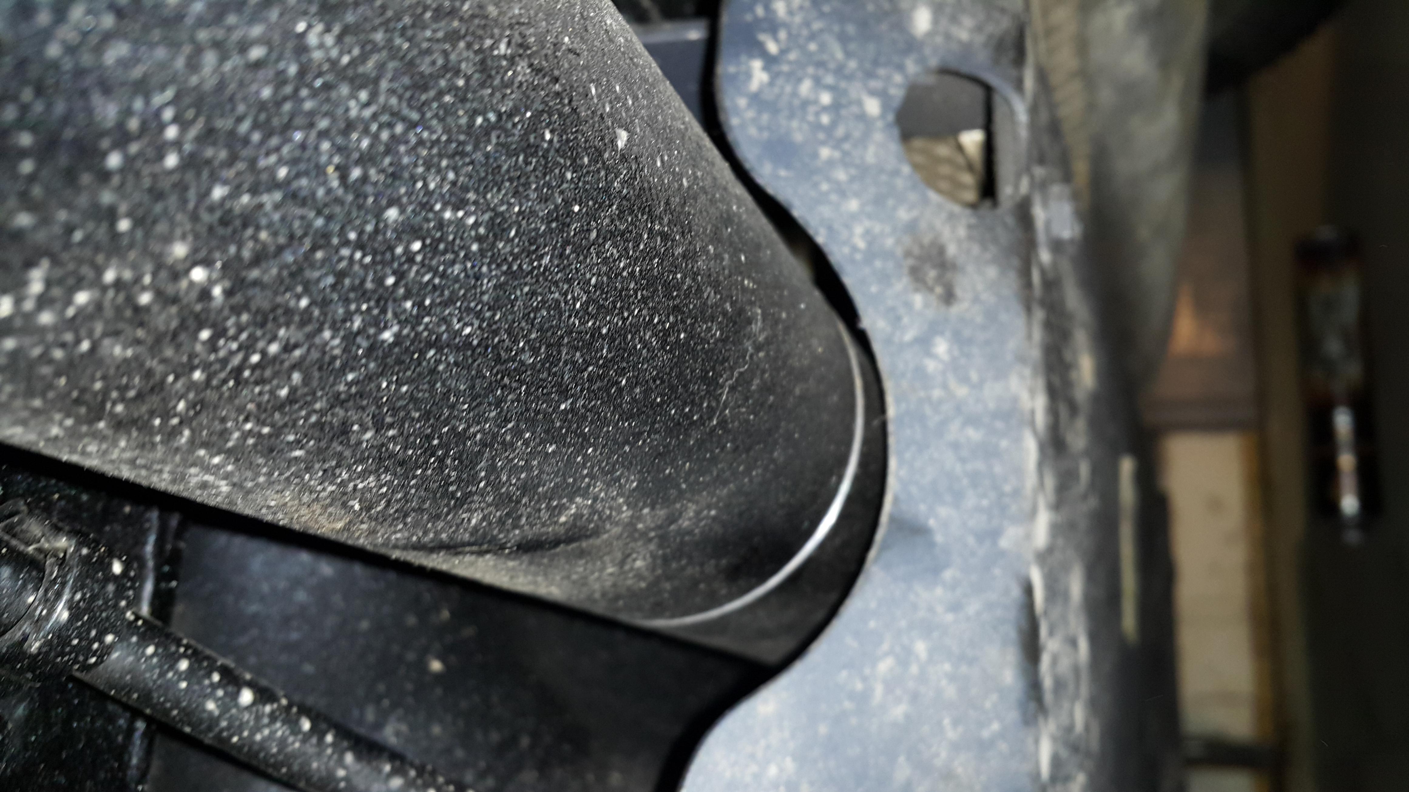

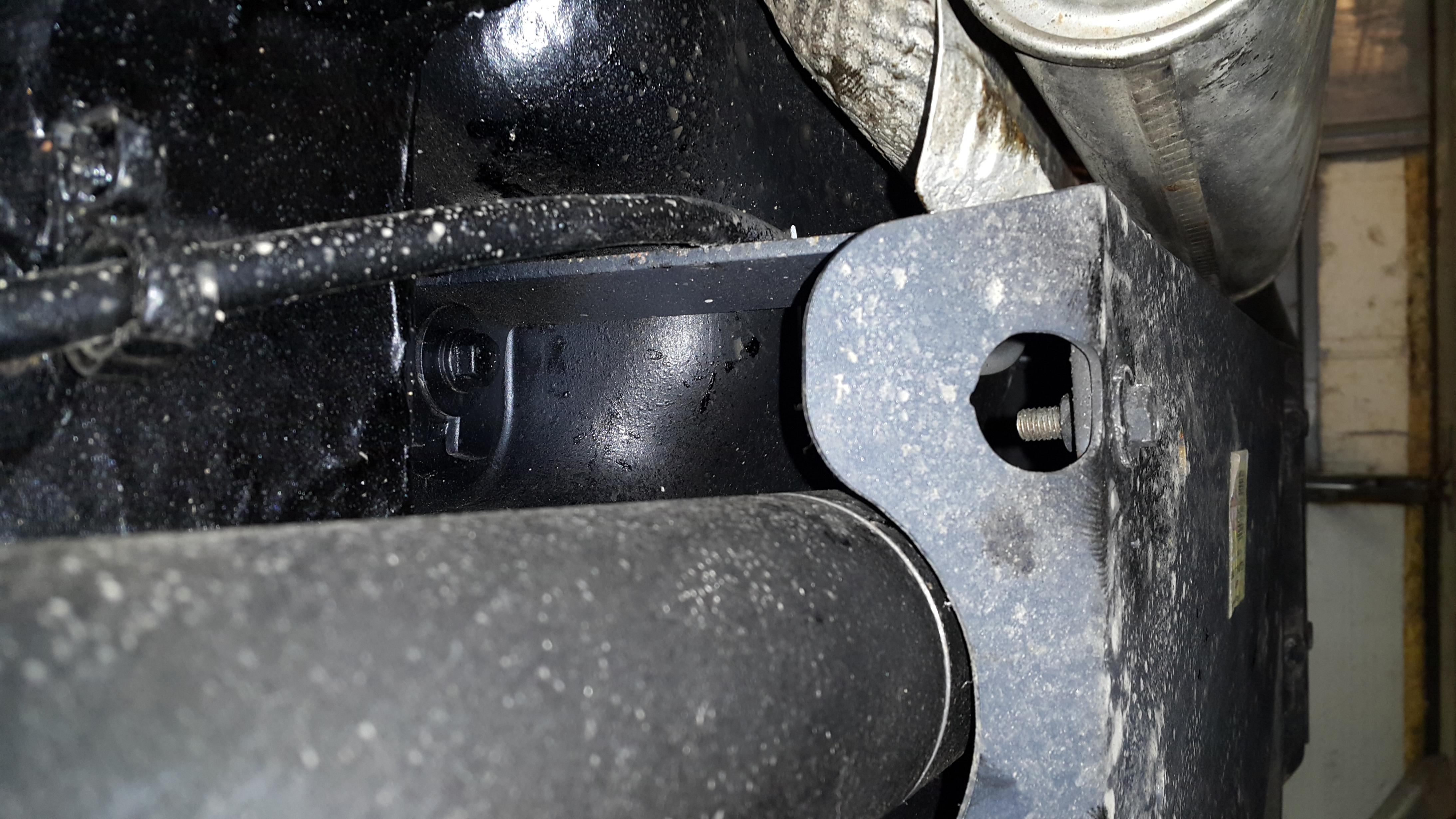

Защита бензобака потерла кардан, проточка около 0,5 мм. При установке, да и сейчас зазор между карданом и защитой около 5-6 мм. Наверное касание происходит при движении. Отогнул побольше. Имейте ввиду при установке.
Ребята!!! Такая же хрень!!! Но думаю касание происходит не в движении без загрузки , а в движении с приличной загрузкой(после установки делал пробный заезд без загрузки 140 км ,последующий осмотр показал , что всё нормуль) А вот через месяц езды с загруженным багажником обнаружил проточку до 1 мм.
Кто знает какая толщина металла кардана?
Сначала хотел резать и гнуть защиту. Подумав,подложил проставку 15 мм между защитой и кронштейном т.е. опустил защиту. Будем теперь "посмотреть".
В общем проблема существует!!! Пардоньте за кривые фото.
Завтра сфоткаю внесённые коррективы.
