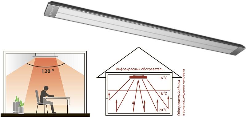

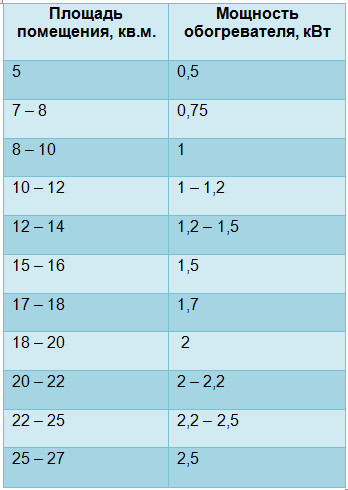

Посчитал На гараж надо 1,7 кВт, то бишь берём 2. Ставим вдоль "колёсных" скамеек по 1,1кВтх2шт.х2200руб.=4400руб. Либо ставим так же, плюс один над верстаком, но по 0,7кВтх3шт.х1800руб.=5400руб.
Завтра спрошу у своих "слесарюг" про печку с использованием полипропиленновых труб. Два ТЭНа по 1,6кВтх500руб.=1000руб.+трубы(фитинги)+расширитель ный бачок (делаем сами)=думаю уложимся в 4000
Возможно ошибаюсь, инфракрасники пока не ставил.....надо всё обмерить и посчитать
