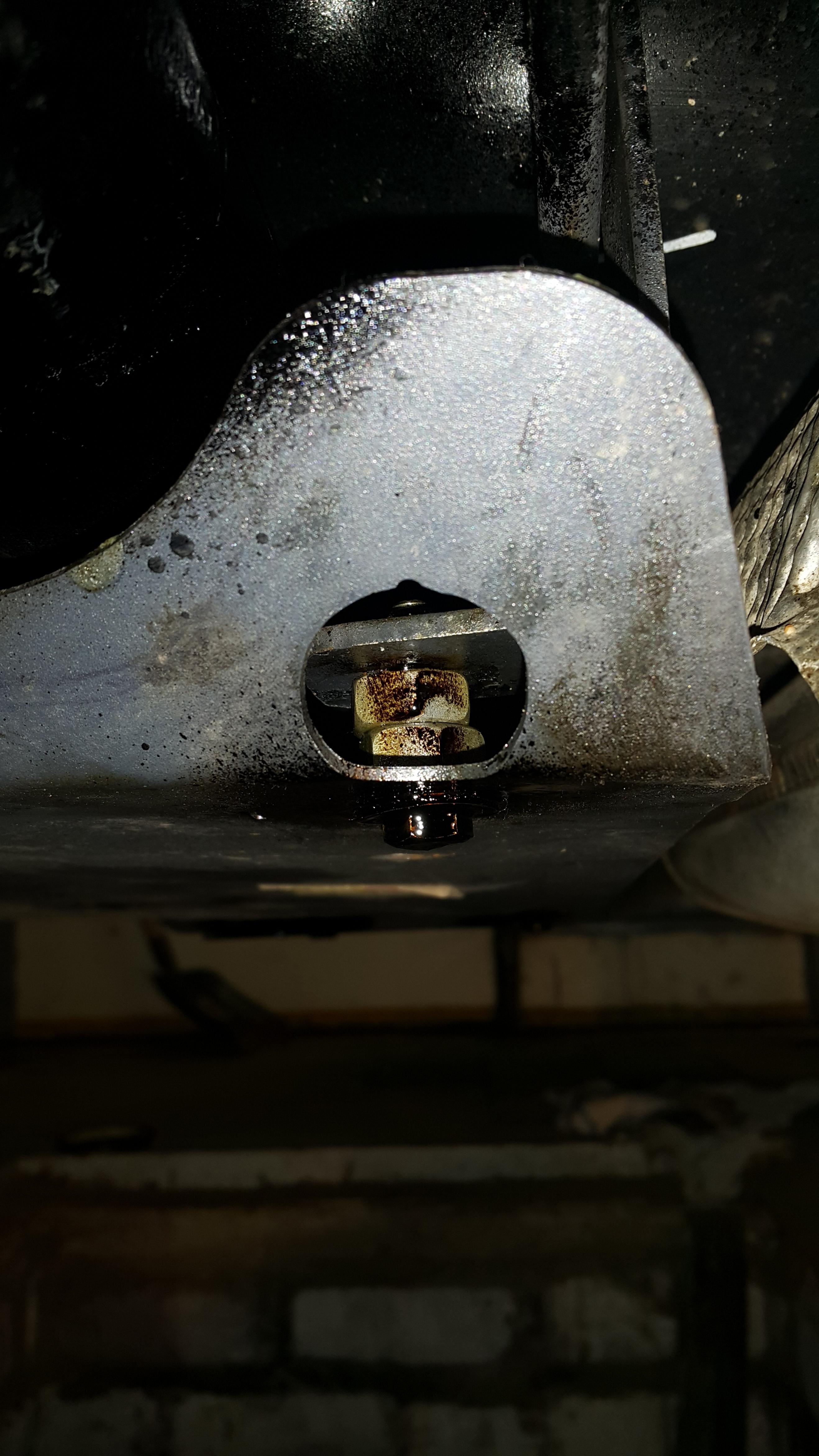

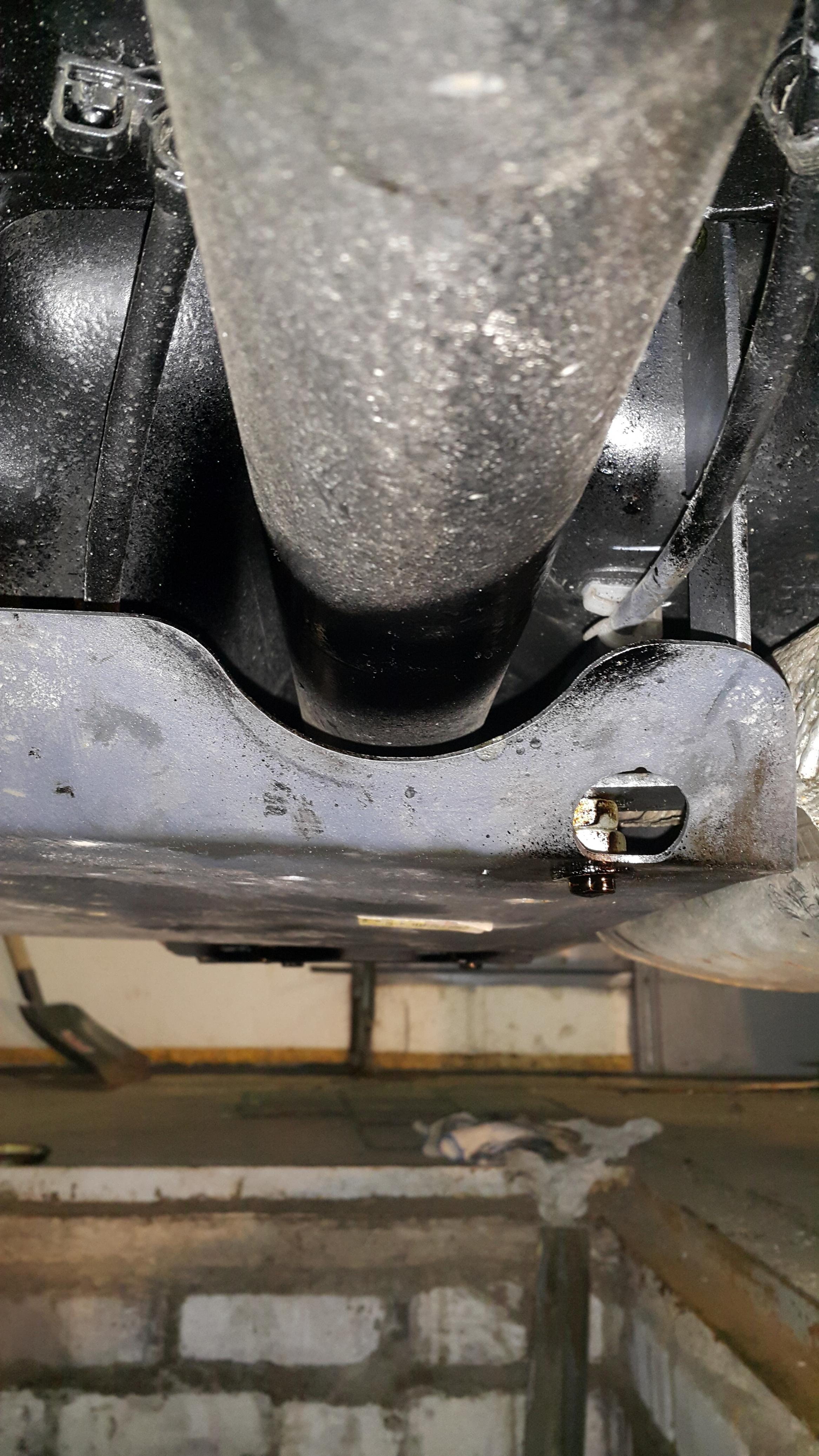

Корректировка защиты бензобака от патриота, во избежании проточки кардана.
Между защитой и кронштейном установил в качестве простаки 2 гайки ,тем самым опустил защиту на 15 мм.(первоначального зазора в 8 мм не хватило, смотри сообщение выше)
