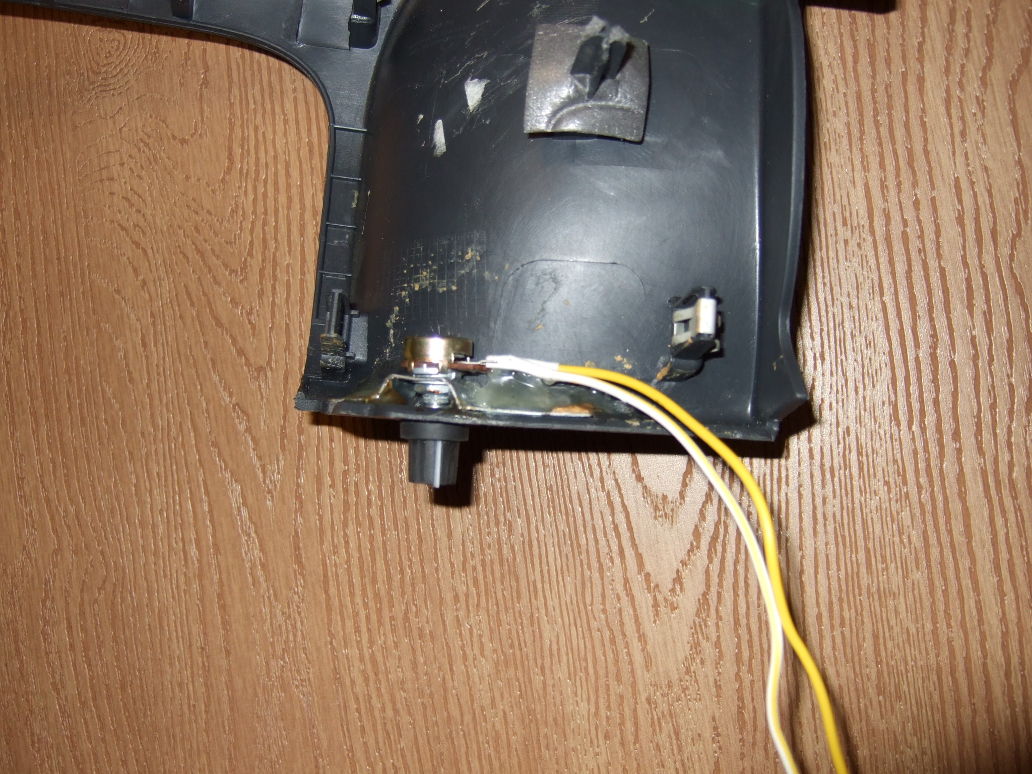

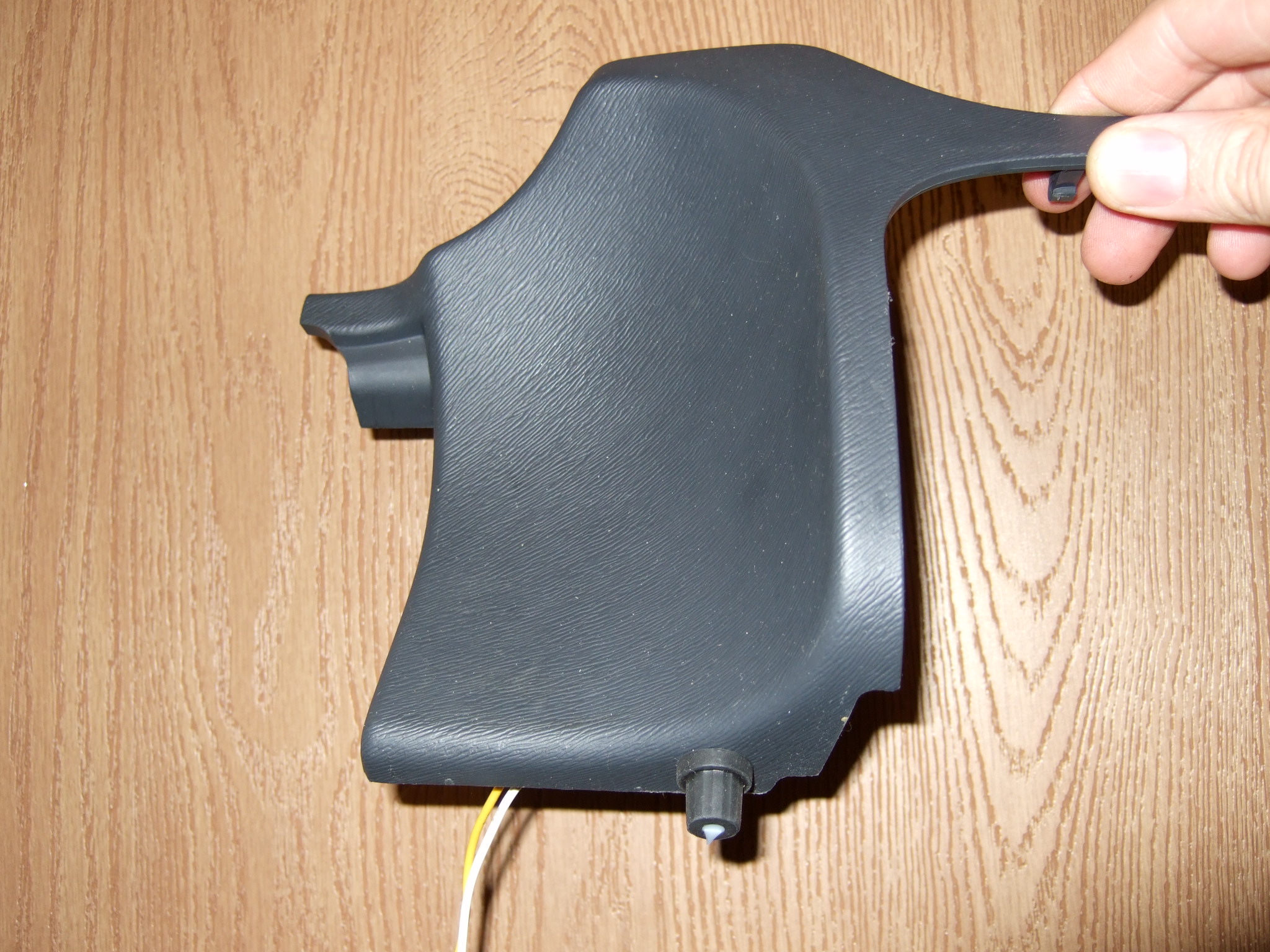

Резистор. Мой вариант на фото, а так можно делать в любом месте любого вида и типа на свой вкус и цвет. Существует даже валеовский подрулевой от старого Мегана нашего стиля с регулятором, и скорее всего не только от Мегана, подобные рычаги стоят например на Ситроеновских Берлингах, но там и ценник не 100р, как за резистор. И при установке, наверняка допиливать придется. Так что это направление сильно не изучал.

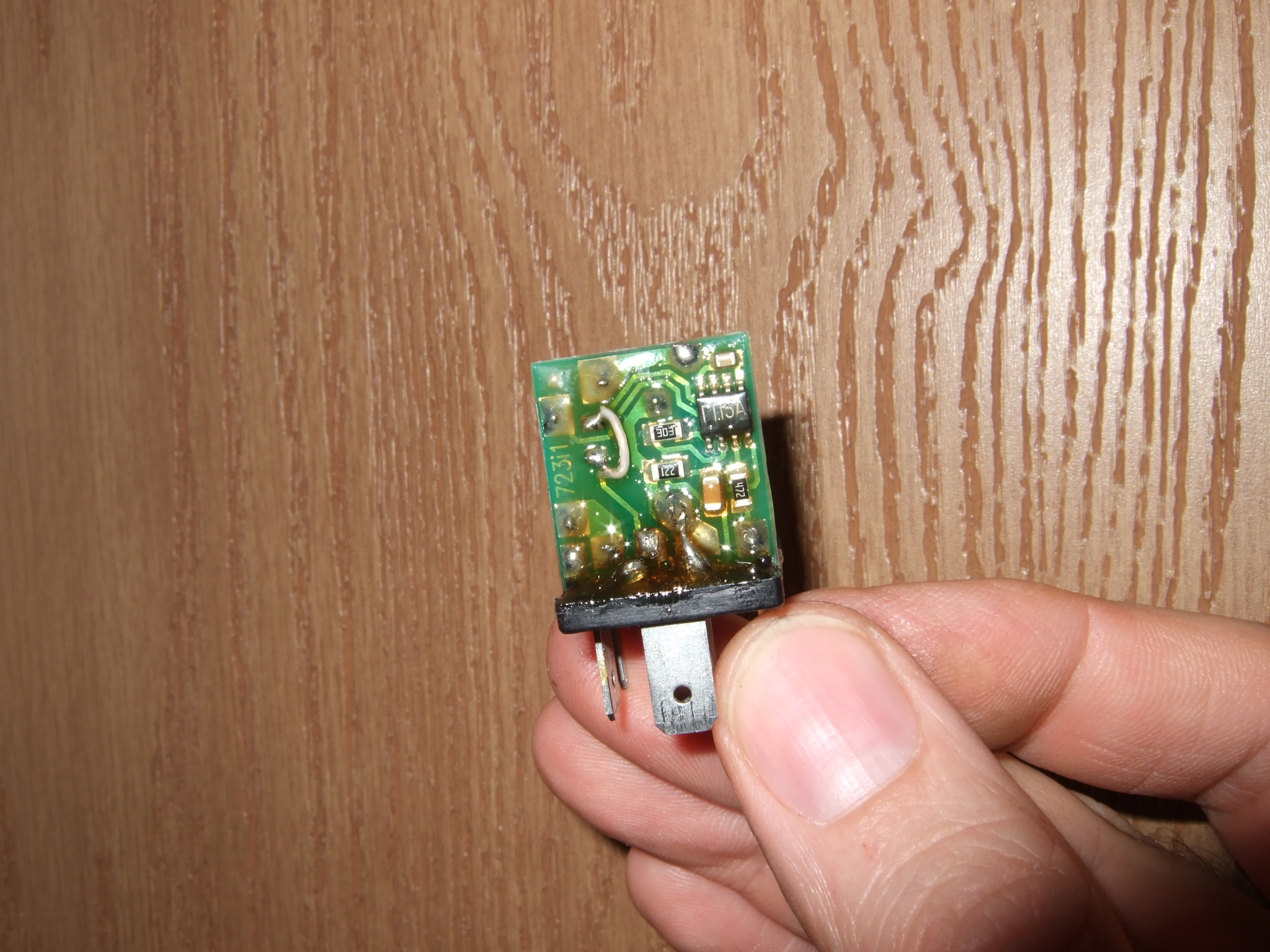

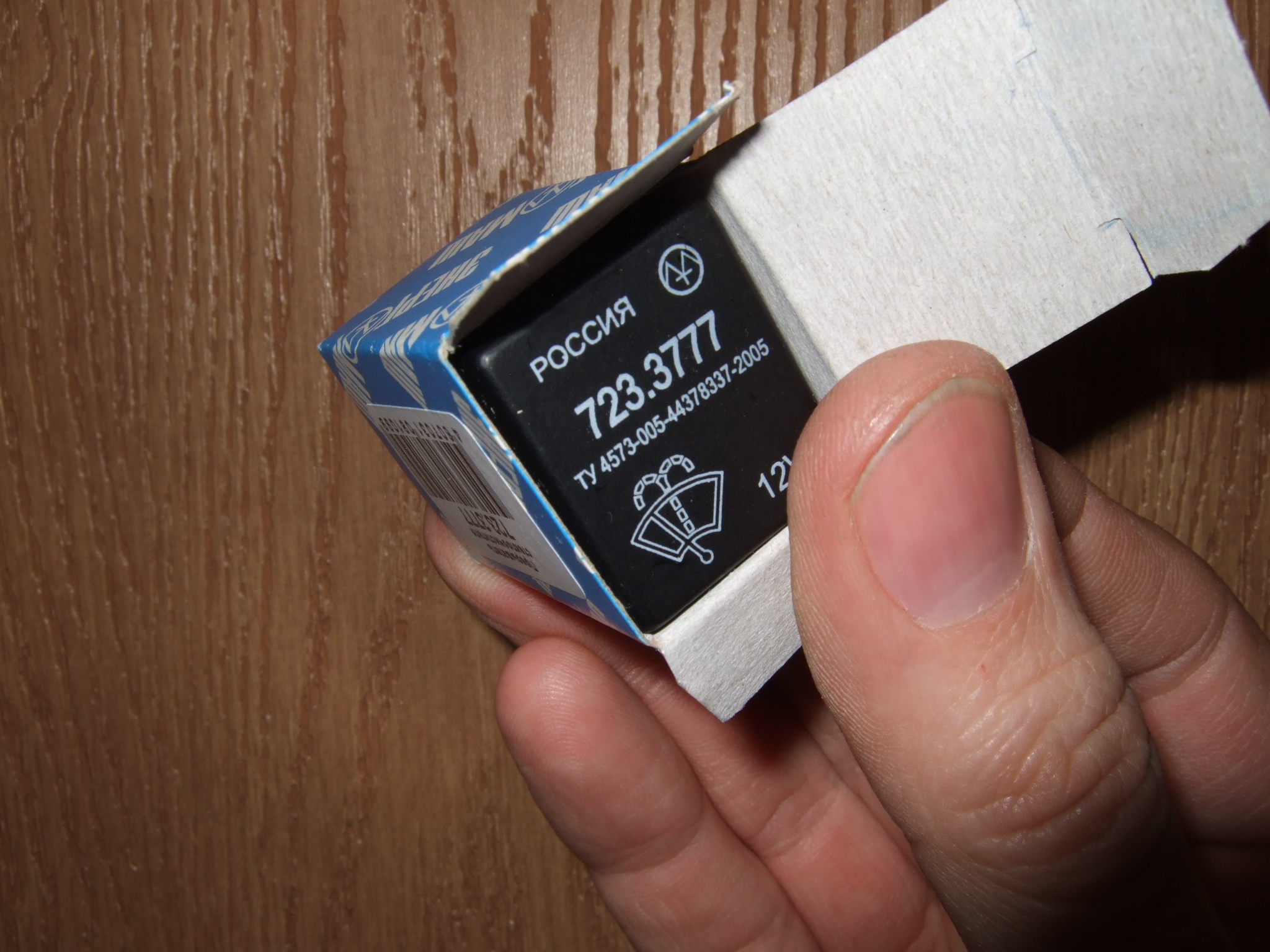

Реле. С реле есть проблема, они, оказываются, разные бывают. Имеются в виду наши российские, не в смысле того, что от разных машин (классика, зубилы, ГАЗы и т.д.) это не важно. Внутри корпуса может быть по крайней 3 варианта которые попадались мне. На транзисторах, разбираться не стал, скорее всего не подойдет, маркировка 48.3787. На микросхеме 1055 ГП2, работать будет, но для запуска цикла паузы требуется подать сигнал от концевика положения дворников, т. е. лишний провод подключать к блоку коммутации салона. К сожалению сдохла во время опытов, то ли старая была, валялась у меня уже лет пятнадцать, то ли коротнул чего. Имела маркировку 526.3747. И на микросхеме 1055 ГП5, что на фото. Имеет маркировку 723.3777.

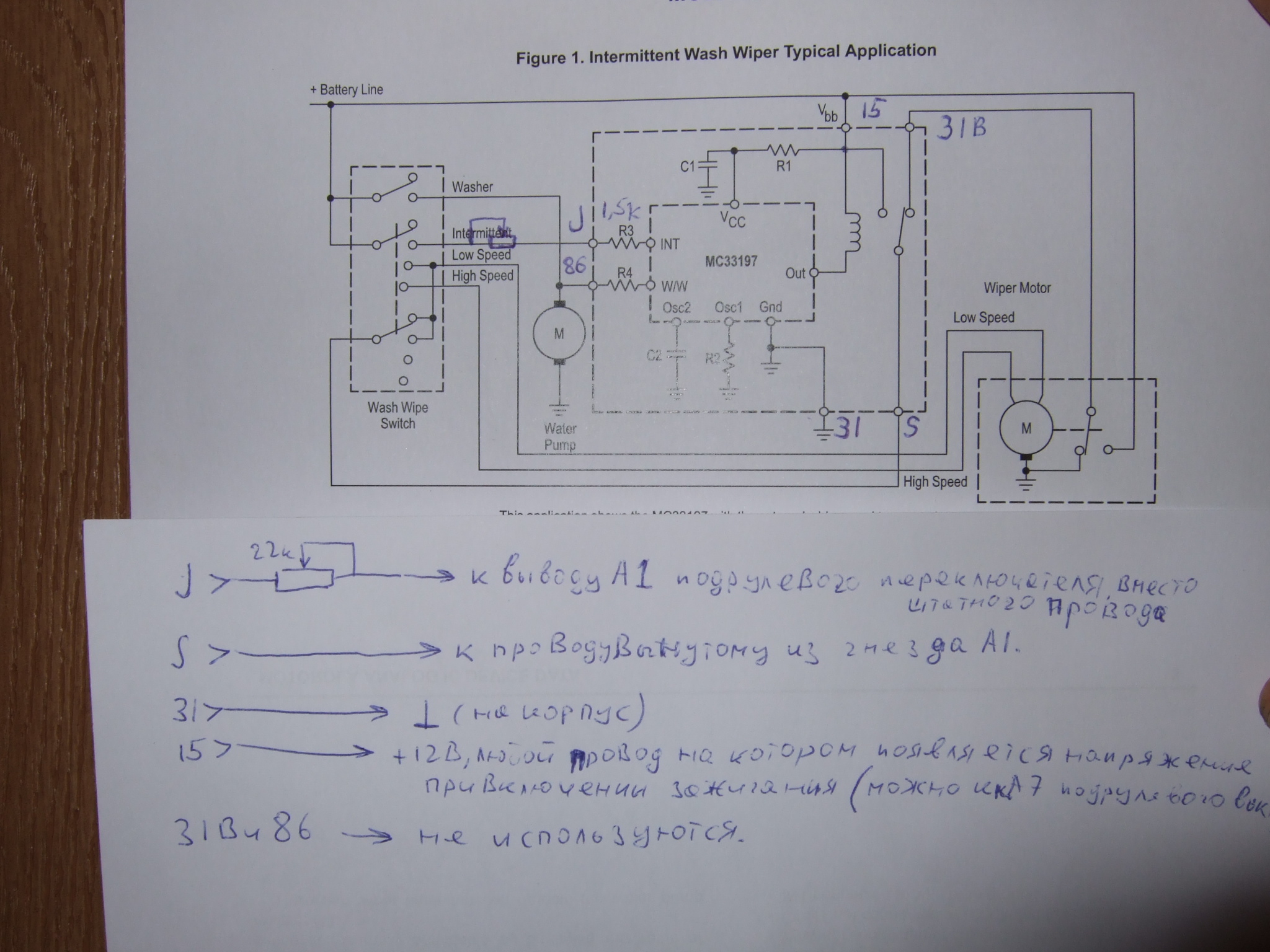

Вот она удобнее всего, на фото схемы типового включения от руки подписаны номера выводов реле, ниже что к какому выводу подключить. Собственно « +» питания, корпус и « +» на вход J через переменник вот и все. По паспорту резистор ограничивающий мин.паузу 1,5 кОм, но при этом это уже и не пауза а супер медленная скорость, я поставил 2,4 кОм при этом пауза между взмахами 1,5-2 секунды. Кого устроит заводская пауза в 4 секунды может в реле вообще не лезть. Максимальное паспортное значение переменного резистора 22 кОм, но моя микросхема прекращала стабильно работать при 26 кОм. Максимальная пауза при этом 24-26 с. На фото показана припаянная перемычка вместо штатного резистора, который находится по проводку от вывода J а затем по печатной дорожке от него, и новый резистор, красненький такой вместо провода от платы к выводу. В принципе можно было саму платку взять и спокойно разместить ее в рулевом кожухе, но решил сделать более ремонтопригодный вариант на колодке, чтобы если чего снять реле, воткнуть в колодку перемычку и не спеша разобраться.
Ну, пожалуй и все, кто захочет думаю без проблем разберется. Бюджет 160р . реле, 100 резистор, 50 ручка для резистора, 25 колодка реле, 10 клеммы. Изоленту и провода считать не будем.
