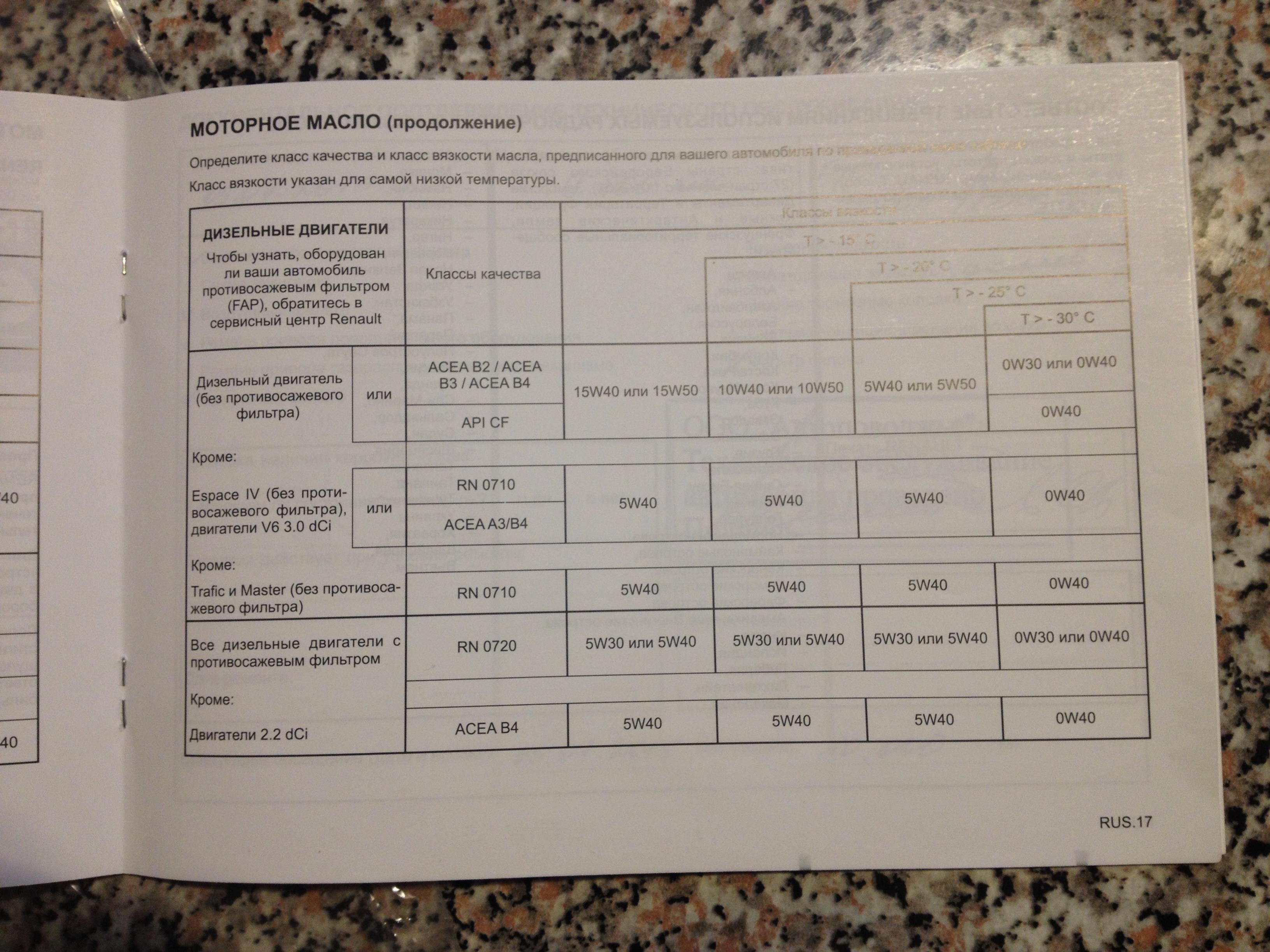

Вот комплект который вам должны были передать при получении автомобиля. Интересующая вас информация в книге "Обслуживание автомобиля" А указан там не тип масла а допуск RN0720... Именно масла с таким допуском должны использовать при обслуживании вашего авто.
