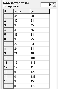

Upgrader, А калибровать надо по 7 точкам,или по двум?
По 7. По двум наверное будет очень неточно ввиду особенностей формы бака, там есть нелинейные моменты. У меня 16 точек записаны с компьютера, но это уже крайность... На счет линейности можно посмотреть, прикладываю эти 16 точек. Только напряжение не совпадет ввиду корректировки положения поплавка, не копируйте!
Сообщение от Критикушка Посмотреть сообщение
В данном случае у человека нет подключения к датчику топлива и потому мультитроникс будет повторять один в один глюки с "залипанием палочек".
Не знаю как на рестайле, но на старой версии датчик топлива мультитроникс никак не видел. Подключить проводом в любом случае пришлось.
