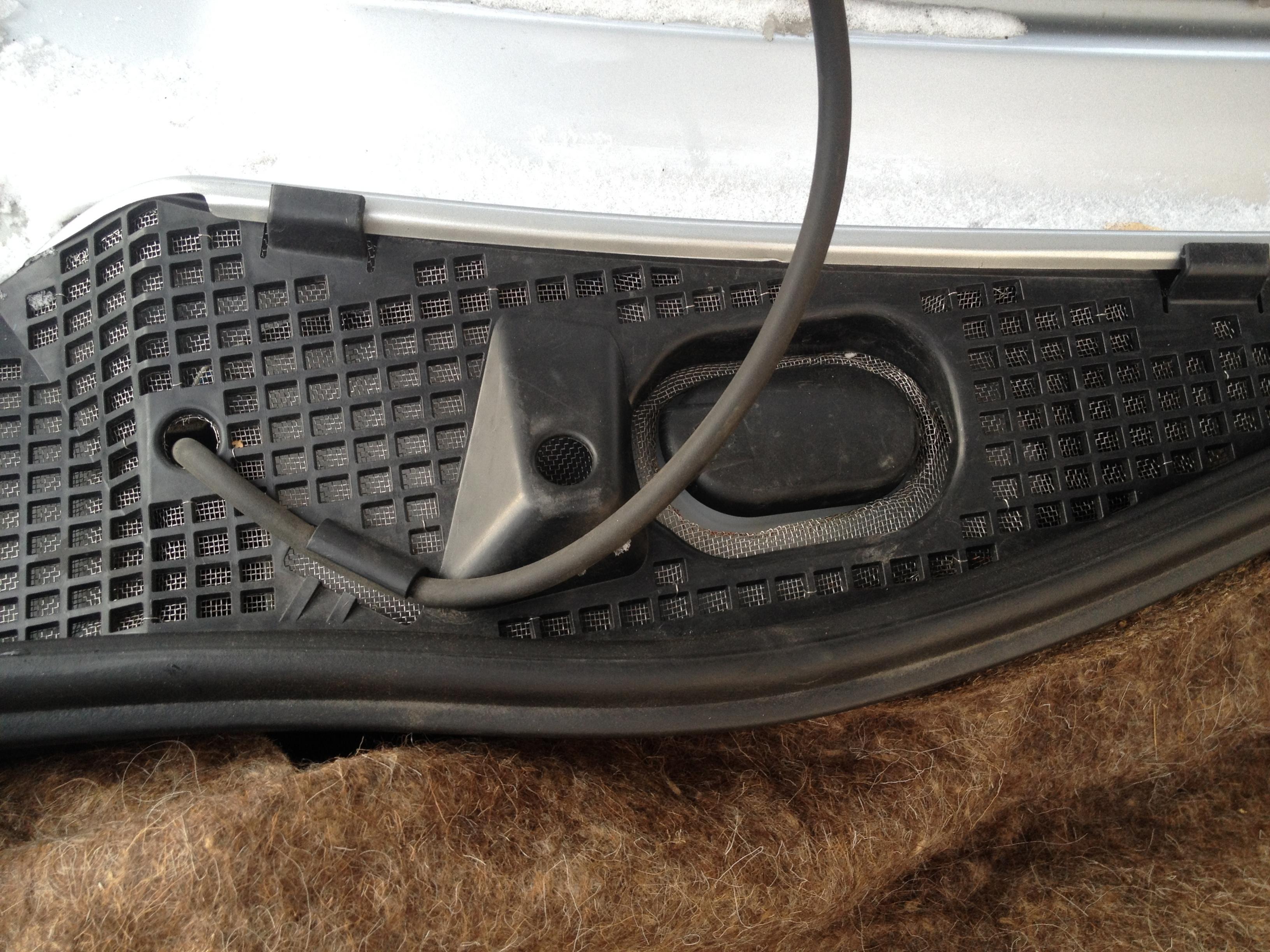

Снаружи - это где конкретно ? А то у меня после 12 тысяч такая же байда с салонным фильтром - забился семенами карагача напрочь.
В принципе, пока я дошел до машины briancev, выложил всю информацию. Вырезал сетку с запасом, потом по месту подгибал кромку пассатижами, что бы не сыпалась сетка. Но пальцы поколол от души. Сетка немного тянется и в известных пределах повторяет контуры решетки.
Сообщение от Алебастер
Я поставил такую
То же хотел, потом решил снаружи перекрыть. Меньше трухи будет мокреть, гнить в этих карманах под бочком и с другой стороны.
