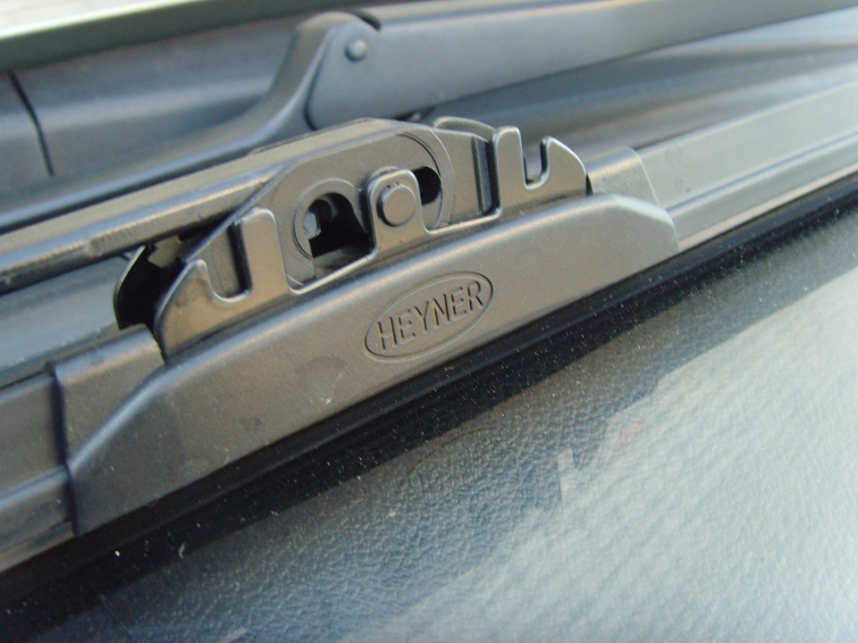

Гибриды Хейнер (60/50) пользую года 2 уже, круглогодично. Год комплект ходит без проблем. Сегодня пришлось поменять водительский. По какой-то причине еще летом у меня треснул и сломался декоративный кожух (на нем надпись HEYNER), который закрывает место посадки дворника на поводок. Ну сломался и сломался, подумал - летом все также хорошо от дождя продолжал чистить . Но зимой мнение изменилось. Оказывается его функция не только декоративная, но видимо обеспечивает дополнительный прижим в центральной части. При мокром снеге правый дворник (с целым кожухом) чистит свой сектор ровно и полностью, а водительский оставляет не прочищенную мокрую полосу аккурат под отсутствующим кожухом и, что самое неприятное, прям на уровне глаз. Некомфортно. Пришлось заехать купить один дворник на 60. Проблема ушла. Берегите кожух .
