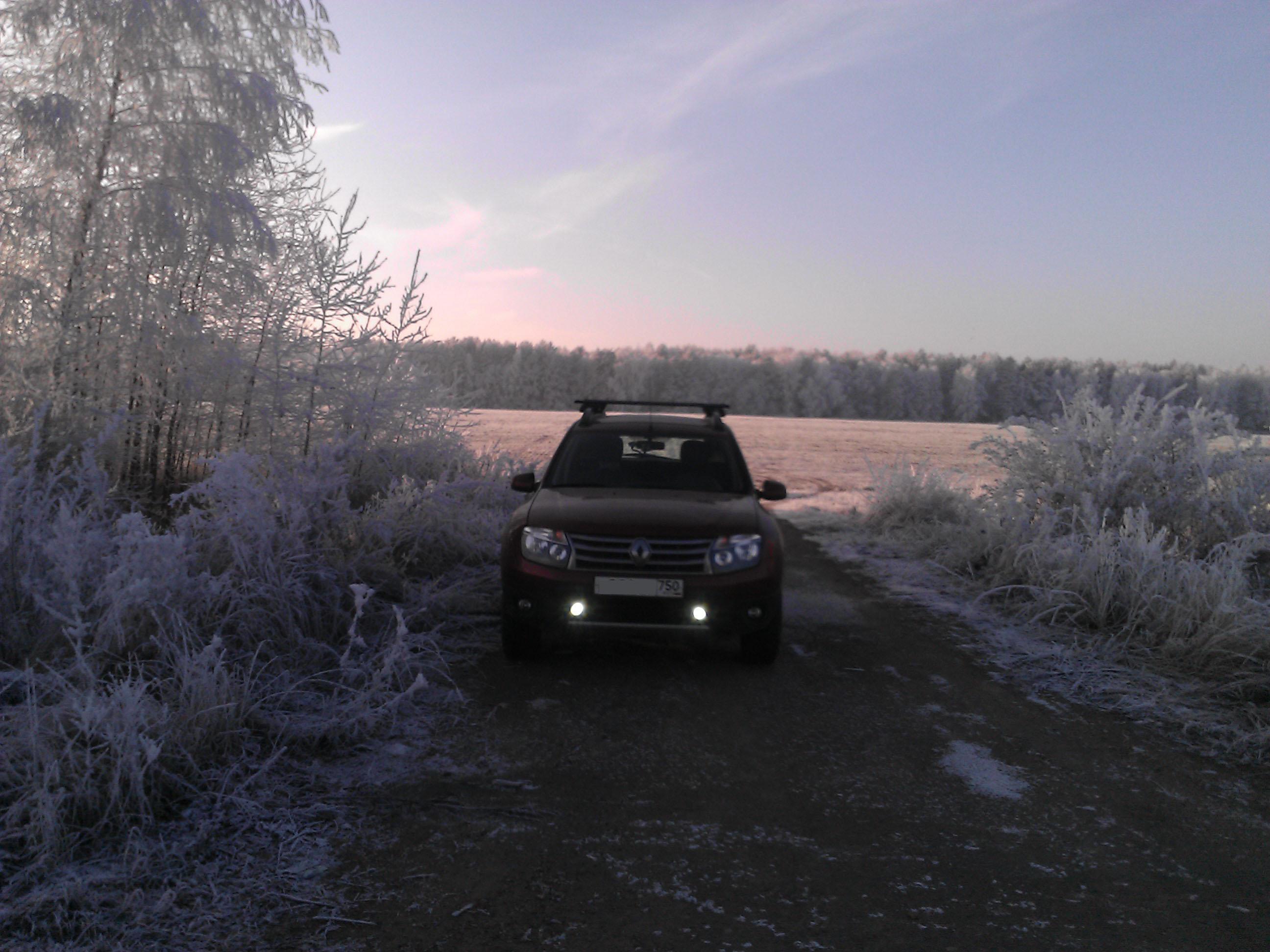

WolfAlex, дык схема простая, у этих фар всего два контакта + и - , драйвер внутри фары, плюс подключаем, как и положено, к бензонасосу (хотя я нарыл https://www.drive2.ru/l/9498699/ , что можно вставить 2 релешки на дорестайле, и в разъемах к фарам появится штатный сигнал для ДХО, которых на дорестайле нет), а минус подключаем к плюсу ближнего света в разъеме фары, когда ближний свет выключен, на положительном контакте лампы ближнего света звонится масса через спираль лампы, если будет стоять светодиод или ксенон в ближнем, разумеется, этот номер не прокатит, то есть минус, если включаем свет, то + 12 в, цепь с массой разрывается и ДХО гаснет.
Фотка не передаст яркость этих фар, тк телефон автоматом снижает чувствительность матрицы, при сильной засветке, но поверьте на слово, смотреть невозможно, слепит как солнце и всего 10 Вт.
