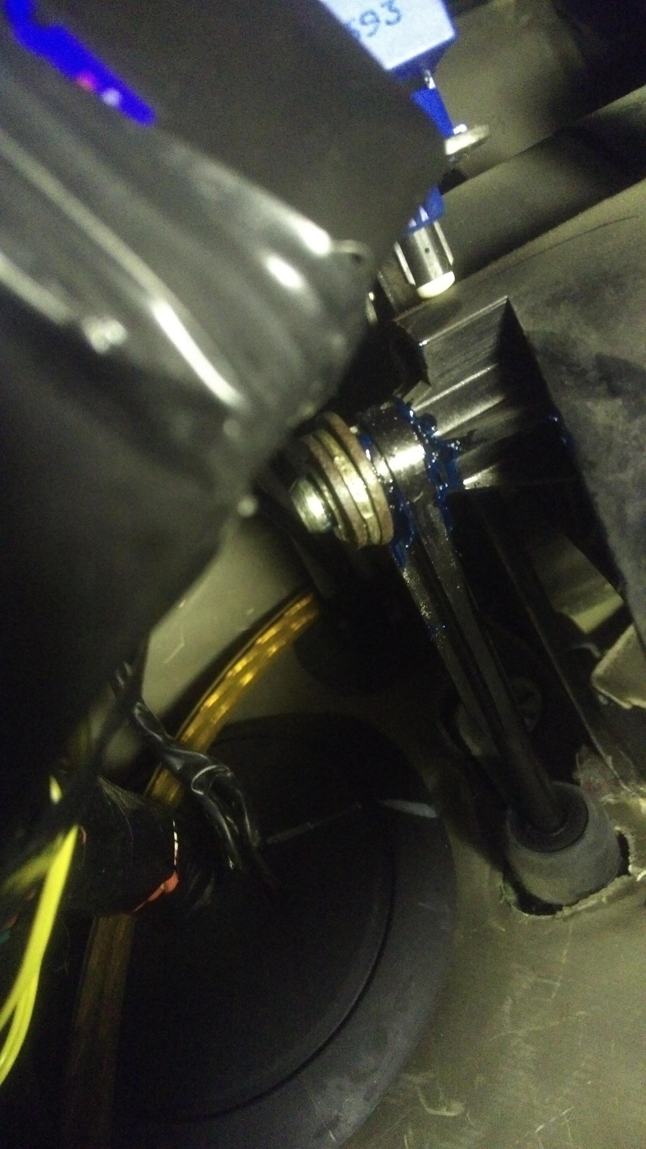

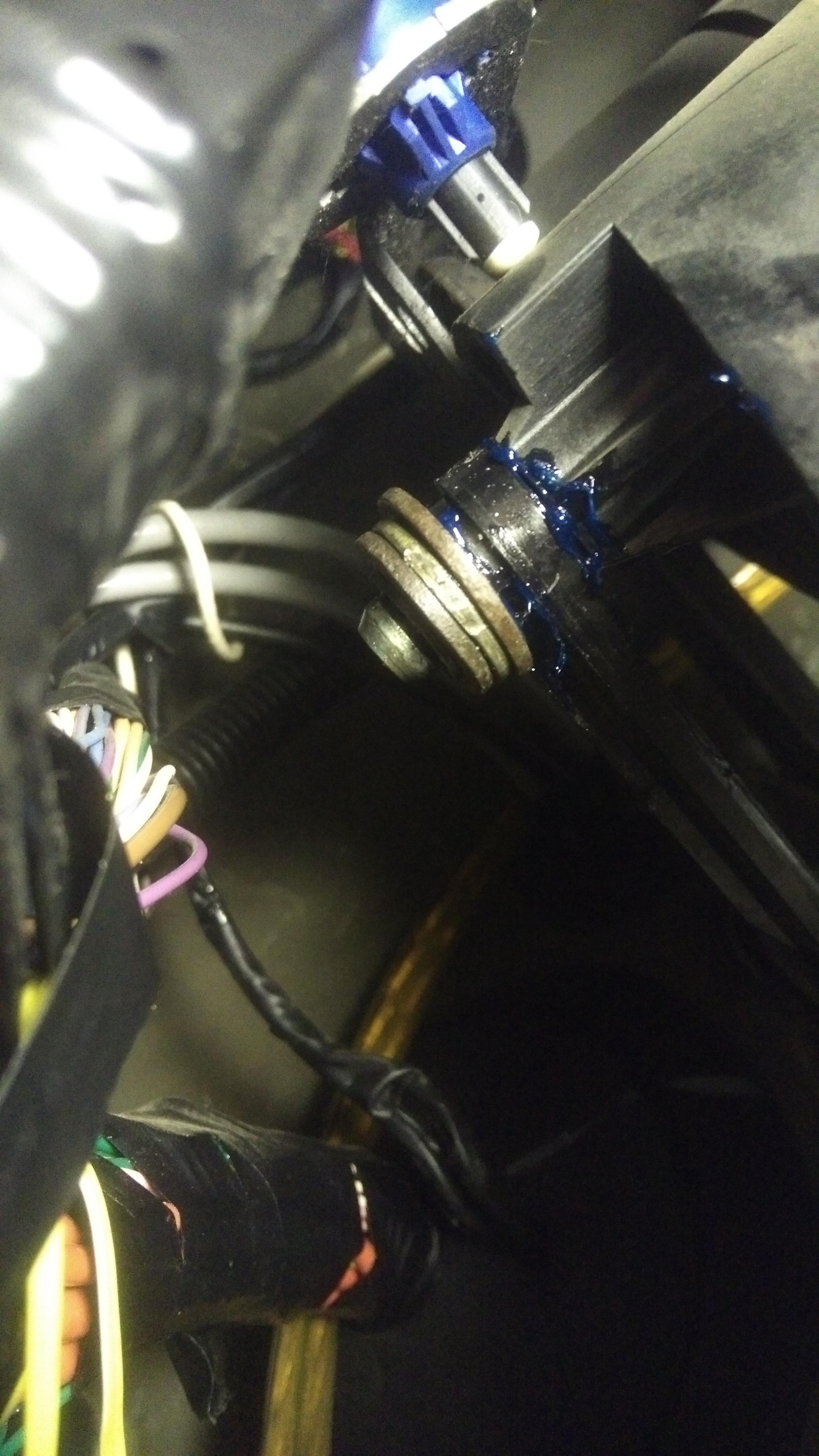

Какой другой? Всё такой же))). У меня тоже педаль отвалилась (в эту пятницу). Пробег 78 000 км. Также надел её, и в путь, вот теперь очкую, завтра ехать из Волгограда в Северную Осетию, а это 800км. Сейчас дочитываю форум и иду в гараж чинить педаль (или усилять).
Уже сделал! Как выше обсуждалось Romat2, затяжка хомутом рассохшегося пластика не вариант (временный эффект дает не больше). Пришлось откусывать лапки и ограничитель на пластиковой втулке. Подкладывать 3 шайбы и одну стопорную шайбу на 6. Всё равно переживаю, не соскочит ли опять? (поблизости в магазинах были только на 6, на 7 стопорных шайб не было). А завтра езды на целый день(((
