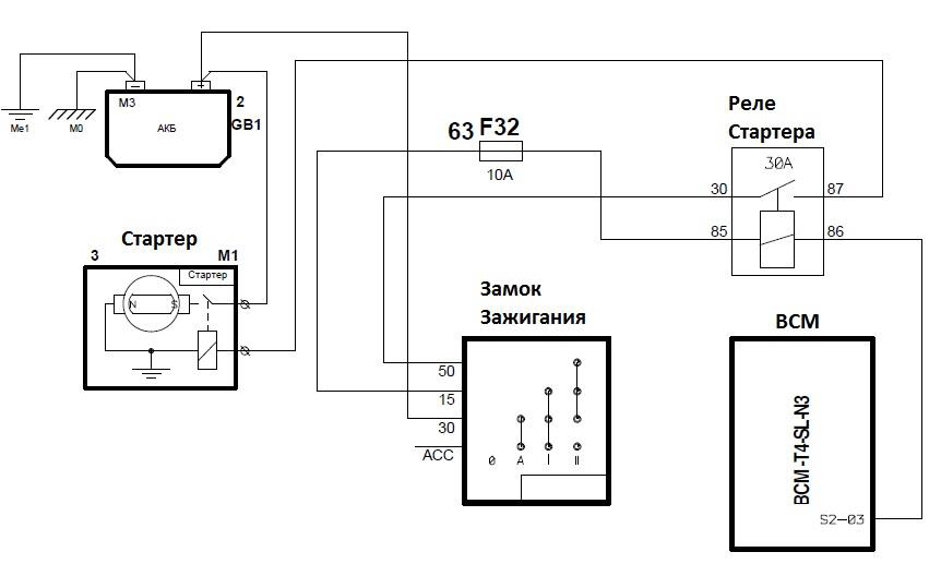

Сообщение от Руслан1979
Реле стартера это крышка подобие арки (расположена наверху фото)?
Моё предположение про реле основывается на Ваших словах о том что с ключа включение стартера нестабильно, и стабильно при автозапуске.
Отличие в управлении реле блокировки стартера:
При ключе управляет (ЦС.. как его там) ВСМ короче
При запуске - сигнал разрешения от ВСМа генерирует сигнализация
На основании каких входных сигналов может быть запрет (на выходе ВСМ) включения стартера я не в курсе. Одним из них (или единственным) является датчик положения педали сцепления.
Возможно Morze701 сможет прояснить этот момент.
Схема и фото честно спёрты у Пандоры:
1. реле запрета включения стартера
2. штатная схема включения стартера
