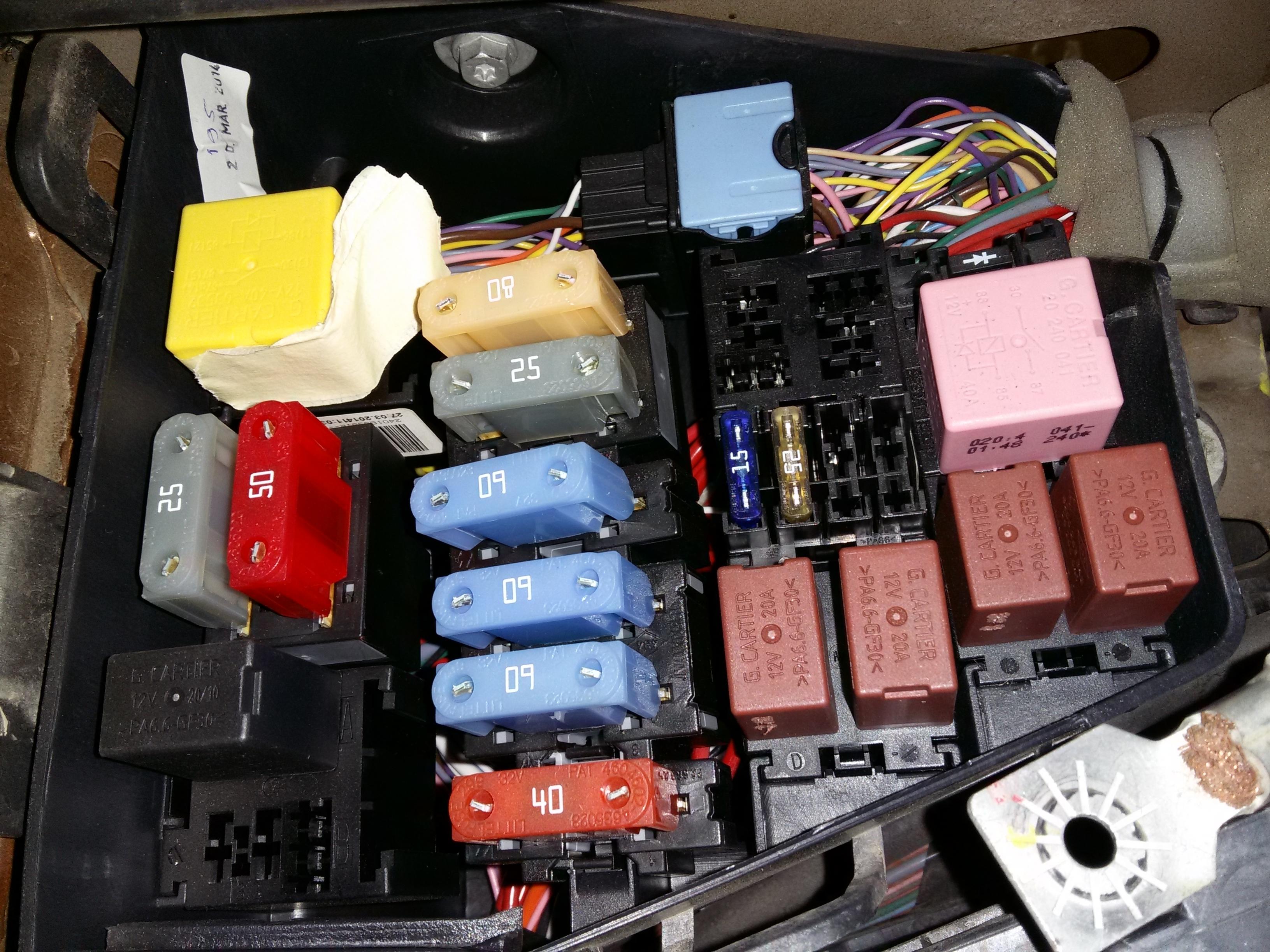

Моё предположение про реле основывается на Ваших словах о том что с ключа включение стартера нестабильно, и стабильно при автозапуске.
Отличие в управлении реле блокировки стартера:
При ключе управляет (ЦС.. как его там) ВСМ короче
При запуске - сигнал разрешения от ВСМа генерирует сигнализация
На основании каких входных сигналов может быть запрет (на выходе ВСМ) включения стартера я не в курсе. Одним из них (или единственным) является датчик положения педали сцепления.
Возможно Morze701 сможет прояснить этот момент.

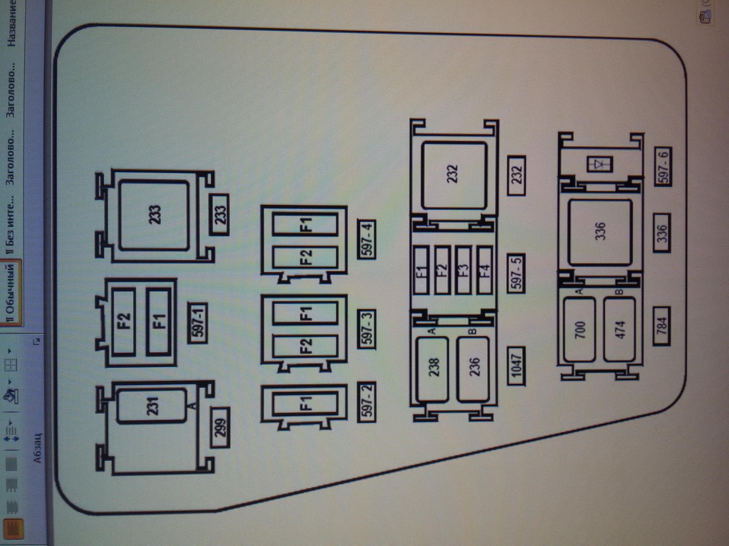

Схема и фото честно спёрты у Пандоры:
1. реле запрета включения стартера
2. штатная схема включения стартера
Схема коробки дастер 2.0. Реле стартера номер 232. По фото видно, что реле стартера нет. Сигнализацию установили старлаин е90. Так должно быть?
