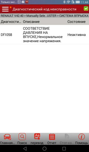

Вот такая ошибочка бывает при не запуске из-за льда в глушителе. Причем у этого авто было следующее. Утренний запуск, авто работает порядка 3-х секунд и глохнет. Все больше не запускается. Висит вот эта ошибочка. В общем засверлили. Все нормально. 3 литра примерно было. Дастер 1,6 4 ВД.
