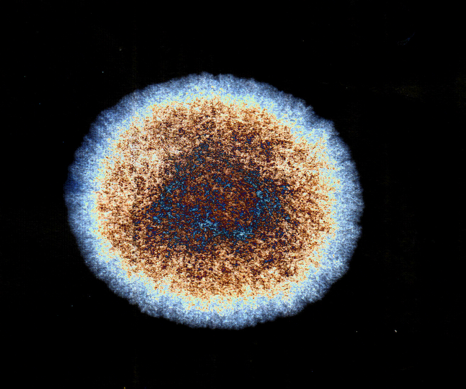

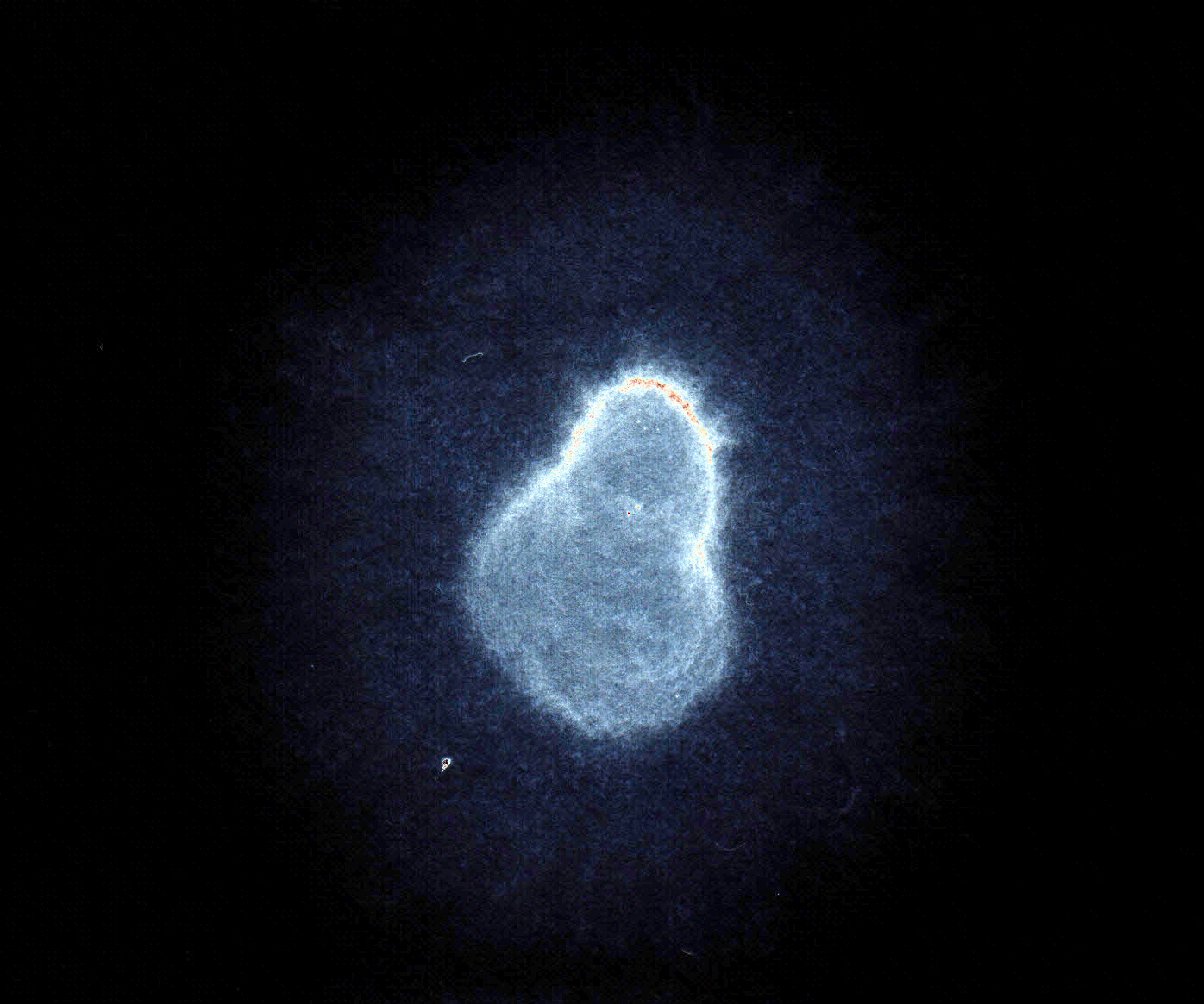

Заменил масло... Залил Wolf OIL VitalTech 5W40, было залито Elf RN-TECH 5W40. Капельная проба старого и нового масла.
В старом полностью разрушено ядро, пробег на нем 8800 км.
В новом видны несливаемые остатки, но очень мало, ядро чистое, пока... Буду смотреть как этот Wolf себя будет вести...
